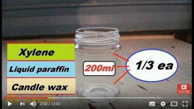

bRitvo4kA писал(а):
Крім того є відео, де розповідають як таку смазку можна зробити самому https://youtu.be/D12BFIXZCes?t=5m45s
Так туда ж добавляют парафиновое масло(вазелин). Полагаю, эффект будет уже не тот, что при обычном парафине, грязь будет прилипать
СообщениеДобавлено: 20.04.2017 11:40
Сообщения: 14
Зарегистрирован:30.03.2016
Судячи з коментаря автора та цього відео вазелін це не є paraffin oil, а Xylene (ксилол) потрібен в якості розчинника парафіну, коли не доступна проварка.
Цікаво які переваги дає додавання paraffin oil до парафіну в порівнянні з чистим парафіном і в порівнянні парафін+віск?
Смазка.jpg [ 47.99 КБ | Просмотров: 7242 ]
Буфер обміну01.jpg [ 22.21 КБ | Просмотров: 7242 ]

waterlaz писал(а):
Видел это видео, прошелся по магазинам на предмет наличия растворителя с ксилолом, но ничего не нашел.
Парафин много чего растворяет. Ксилол, видимо, легко доступен автору ролика, вот он его и использовал.
Я делал раствор парафина в бензине "Калоша" - пропитывал тросики, смазывал "молнии" на сумках, использовал для консервации деталей из чермета, капал в цепь (получалось хуже чем сварить).
Для смазки в походе раствор годится очень ограничено, т.к. растворитель летучий и за сутки усыхает четверть-треть шприца, а подходящих бутылочек/пузырьков (плотно закупориваемых, но с носиком, чтобы смазывать прямо из них) под рукой не было. А растворитель и должен быть очень летучим, т.к. в полевых условиях нет времени ждать, пока жижа на цепи, и особенно в зазорах, высохнет (парафин на калоше не успевает). Если не высохнет полностью до твёрдого парафина - будет набирать песок. Уж лучше жидкое масло, если прийдётся капать вдали от цивилизации после выработки парафина.
Раствор парафина в эфире по слухам сохнет гораздо быстрее, но у меня его нет.
