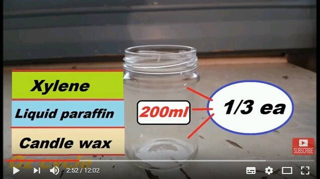

Судячи з коментаря автора та цього відео вазелін це не є paraffin oil, а Xylene (ксилол) потрібен в якості розчинника парафіну, коли не доступна проварка.
Цікаво які переваги дає додавання paraffin oil до парафіну в порівнянні з чистим парафіном і в порівнянні парафін+віск?

Видел это видео, прошелся по магазинам на предмет наличия растворителя с ксилолом, но ничего не нашел.
Парафин много чего растворяет. Ксилол, видимо, легко доступен автору ролика, вот он его и использовал.
Я делал раствор парафина в бензине "Калоша" - пропитывал тросики, смазывал "молнии" на сумках, использовал для консервации деталей из чермета, капал в цепь (получалось хуже чем сварить).
Для смазки в походе раствор годится очень ограничено, т.к. растворитель летучий и за сутки усыхает четверть-треть шприца, а подходящих бутылочек/пузырьков (плотно закупориваемых, но с носиком, чтобы смазывать прямо из них) под рукой не было. А растворитель и должен быть очень летучим, т.к. в полевых условиях нет времени ждать, пока жижа на цепи, и особенно в зазорах, высохнет (парафин на калоше не успевает). Если не высохнет полностью до твёрдого парафина - будет набирать песок. Уж лучше жидкое масло, если прийдётся капать вдали от цивилизации после выработки парафина.
Раствор парафина в эфире по слухам сохнет гораздо быстрее, но у меня его нет.
Тоже так пробовал, но у меня бензин не высыхал.
В тонкой плёнке на поверхности он медленнее чем чистый, но высыхает и оставляет один парафин. В зазорах (внутри цепи) может не высохнуть и за сутки.
У растворов парафина в летучих растворителях ещё один минус - внутрь цепи парафина попадает очень мало. Не только из-за относительно низкой концентрации парафина в жиже. но и из-за того, что по мере высыхания жидкая часть раствора перераспределяется по капиллярам и выносит наружу (к месту испарения) растворённый парафин, в итоге снаружи его оказывается больше чем внутри, даже если цепь старательно искупать в растворе и тщательно вытереть.
Судя по бОльшей температуре кипения, ксилол должен сохнуть медленнее калоши.
