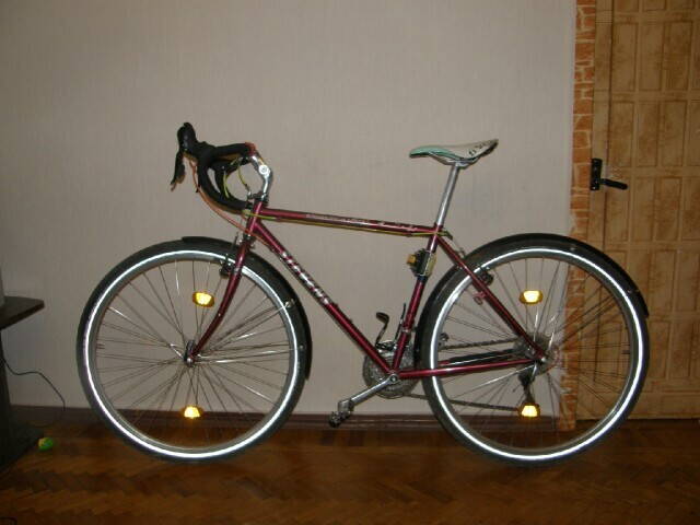

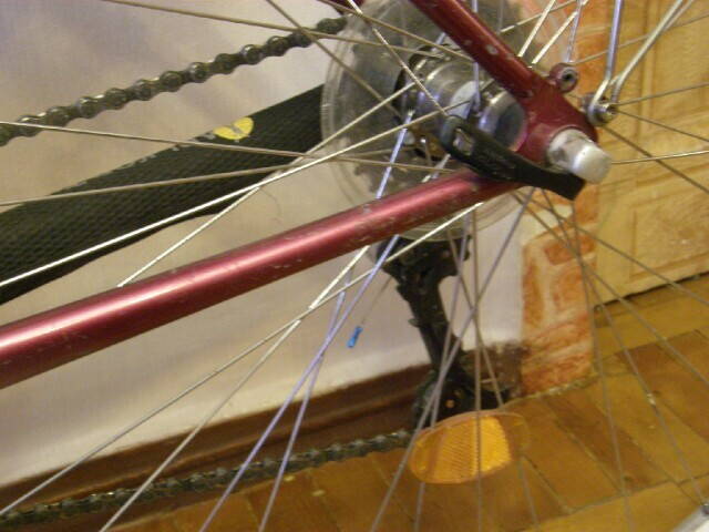

Итак. Строим асфальтовый туринг. Идеал - Чинелли Бутлег
Но стоит как хорошая газель :) Будем строить сами.

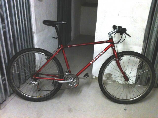

По случаю за 130 баксов попался Stavens 4.3.1. (примерный год 1995) в идеальном состоянии. Хромолевая рама с баттингом, стаканом 1 1\8 (хотя и резьбовой вилкой). Судя по всему такие велы выпускал не только стивенс, я видел такие же брендированные как Giant :) Резина влазит 2.3 без крыльев - так что найнер :). Такие есть в продаже почти все время - найти можно например по запросу такому http://olx.ua/hobbi-otdyh-i-sport/sport ... to%5D=3000
Выглядят в стоке примерно так:
Купив такой велик для туризма, первое что я сделал, это поставил Schwalbe Marathon 1.7 Тяжелые, зато комфортные и не пробиваются.

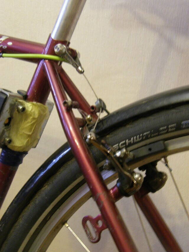

Тормоза кантики тормозят офигенно - стоит только настроить.

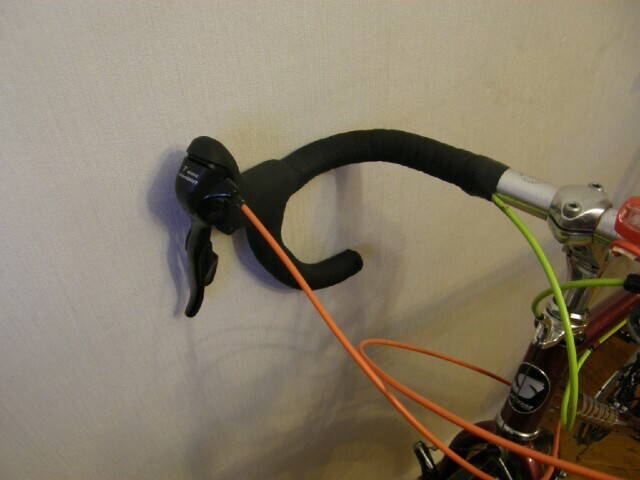

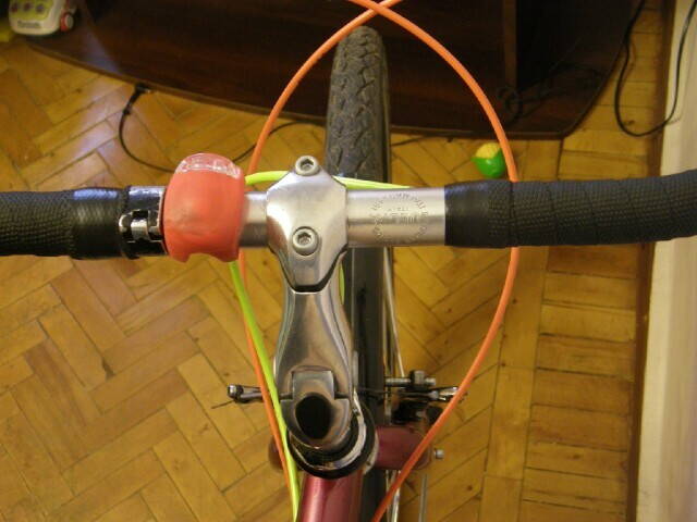

Вторым этапом - поставил баран и переклюк семерик - щас есть только на али по 50-60 баксов. В Украину никто не возит :( http://ru.aliexpress.com/item/Microshif ... 07628.html
Работают хорошо, удобны, качественны.

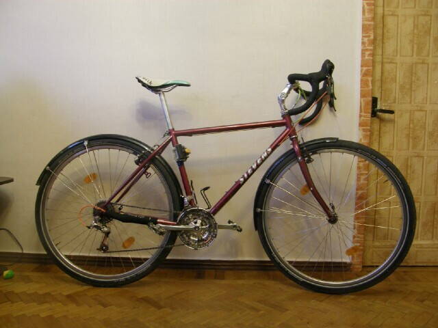

Итого получилось такое (есть еще багажник передний и задний, но фото без них) :
седло сейчас стоит физик - брукс в ремонте и размышлениях.
ХВЗ баран под моноблоки не подходит - купил за 200 гривен итальянский руль.
обмотки в Харькове по 35 гривен на центральном рынке - вполне сносные (при курсе 23).
Оборудование STX по кругу (это диор прошлого поколения до 2001 года)
Вынос с изменяемой геометрией для поиска правильной :) Но может и его оставлю.
Спасибо за внимание, если далеко на нем поеду - вы первые кто об этом узнает :)

Что за приспособа на подседельной трубе?? (в смысле на той, в которую подседел вставляется)
Харьков - велостолица Украины!
СообщениеДобавлено: 23.11.2015 14:24
Сообщения: 17298
Изображения: 4
Зарегистрирован:30.09.2003
Для детского велокресла
