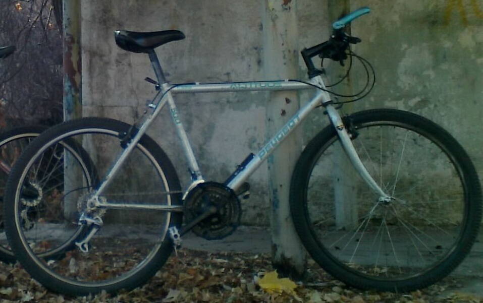

Неее, крутилок нет. Подобные штуковины (но уровнем явно ниже) под один большой палец стоят на велосипеде моей девушки Peugeot Altitude 1992 года выпуска, и это точно не шоссер. Моноблоки такой конструкции были популярны в начале 90-х на прародителях МТБ.
