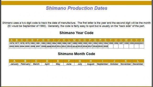

Каждый компонент Shimano имеет нанесённую дату изготовления (год и месяц), выраженную в виде кода из двух букв:
первая буква обозначает год производства (английский алфавит):
A - 1976, 2002
N - 1989, 2015
B - 1977, 2003
O - 1990, 2016
C - 1978, 2004
P - 1991, 2017
D - 1979, 2005
Q - 1992, 2018
E - 1980, 2006
R - 1993, 2019
F - 1981, 2007
S - 1994, 2020
G - 1982, 2008
T - 1995, 2021
H - 1983, 2009
U - 1996, 2022
 I - 1984, 2010
V - 1997, 2023
J - 1985, 2011
W - 1998, 2024
K - 1986, 2012
X - 1999, 2025
L - 1987, 2013
Y - 2000, 2026
M - 1988, 2014
Z - 2001, 2027
А - 1976, В - 1977, ..., Z - 2001, A - 2002, B - 2003 и т. д.,
вторая буква обозначает месяц изготовления: A - январь, B - февраль и т.д.
A - Январь 01
B - Февраль 02
C - Март 03
D - Апрель 04
E - Май 05
F - Июнь 06
G - Июль 07
H - Август 08
 I - Сентябрь 09
J - Октябрь 10
K - Ноябрь 11
L - Декабрь 12
Например: "НВ" означает "Февраль 2009".

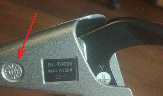

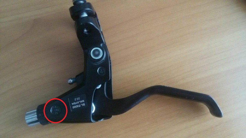

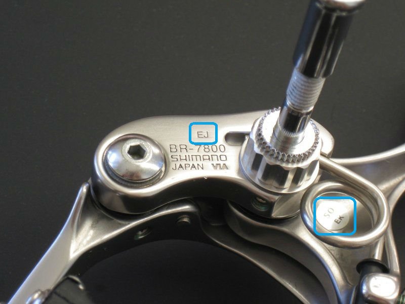

Код даты обычно выштампован. Опционально может быть размещен на небольшой круглой, серебрянной наклейке (если метка в четыре буквы - смотрите на две нижних). Эта наклейка несёт в себе дату окончательной сборки компонента, например переключателя. Рамка переключателя несёт на себе выштамповку "VJ", а круглая наклейка "WA". Рамку изготовили в октябре 1997-го, а весь переключатель собрали в январе 1998-го. На фото выше виден тормоз: компонент тормоза изготовлен в октябре 2006-го, а весь тормоз собран в ноябре 2006-го.

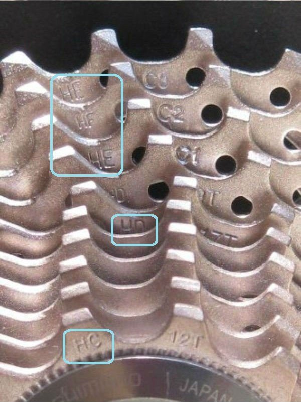

В случае сложных компонентов, таких как тормоза, кассета, шатунный механизм, колеса -  помечается каждый элемент:
    Тормоза: отдельно на каждом рычаге.
    Кассета: отдельно на каждой звезде.
    Система шатунов: отдельно на левом шатуне, на правом шатуне, на каждой звезде.

А у меня на кассете буквы АR -что значит буква r?
08.04.2017 13:06
RostiTorth
Помой свою грязную кассету, и найди на ней нужные буквы. Те буквы, которые ты предоставил, относятся к набору/комбинации звёзд кассеты.

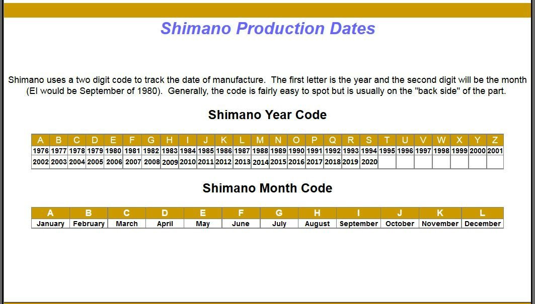

Дополнение.
Стали встречаться обозначения в традиционном стиле, как на большинстве товаров:
