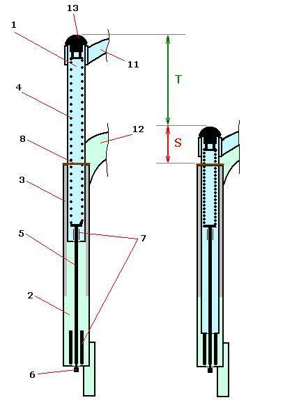

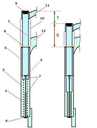

 Рис. 1 Устройство вилок  "старого" типа
 Рис. 1 Устройство вилок  "нового" типа
1 – верхняя труба (нога);   2 – нижняя труба (штанина);   3 – направляющая (башинг);   4 – «рабочая» пружина;   5 – стойка;   6 – гайка или винт*;   7 – эластомерные цилиндры;   8 – сальник+пыльник (уплотнители);   9 – пробка*;   10 – резиновая гофра*;   11 – корона (траверса, мост);   12 – горилла;  13 – регулятор предварительного сжатия (preload)*;
* – деталь присутствует не во всех конфигурациях.

       Основной особенностью «старых» вилок (Рис.1) является размещение пружины непосредственно в штанинах под ногами вилки. Такого типа вилки до 2003 года часто снабжались резиновой гофрой (Рис.1, деталь №10) для дополнительной защиты уплотнителей (Рис.1 деталь №8) от абразивных частиц и брызг. Основной недостаток таких конструкций – относительно небольшой ход (t), что обусловлено расположением пружин (S – остаточная длина сжатой пружины). Получается, что вилки такой конструкции имеют не более 0.6 эффективного хода по отношению к расстоянию от короны до пыльников. При этом часто из-за небольшого диаметра штанин и расположения в них пружины, башинги изготовляют очень короткими, что делает их недолговечными, приводит к образованию люфта, деформации пыльников, попаданию в вилку воды и песка, после чего она становиться колом.
       На сегодняшний день наиболее распространены модели так называемого «нового» типа (Рис.2). В них реализована гениальная идея размещать пружины в ногах. В таком случае при полном сжатии пружин их остаточная длина никоим образом не конфликтует с глубиной погружения ног, что позволило существенно увеличить ход вилок, облегчить их подвижную часть и удлинить башинги, тем самым повысив надёжность. Гофры редко можно увидеть в «новых» конструкциях, поскольку они, подобно пружинам, имеют остаточную длину сжатия и уменьшают эффективный ход. Вместе с этим продавцы заверяют, что современные пыльники надёжно защищают от проникновения абразивов внутрь телескопической системы...
