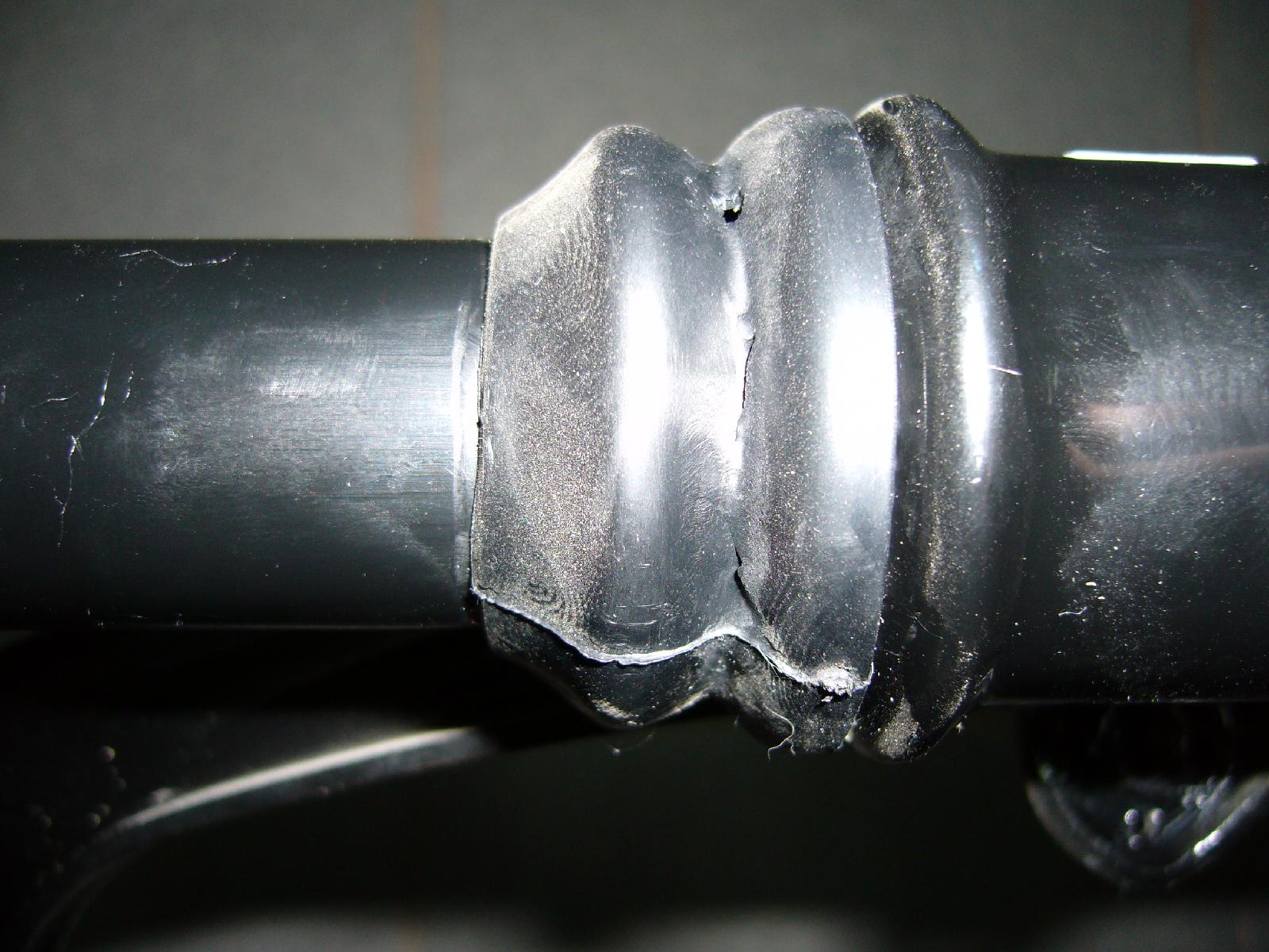

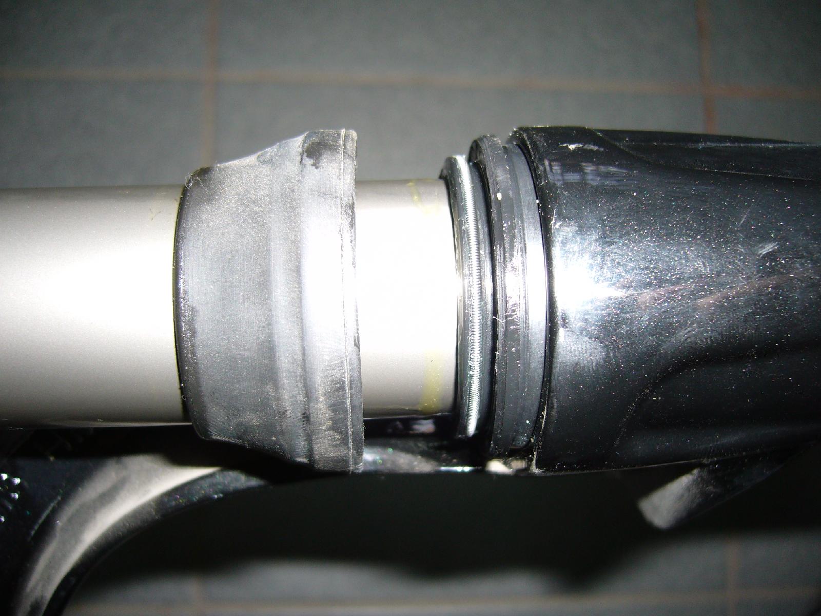

 Чёрные ноги и треснувший пыльник --- это не нам.

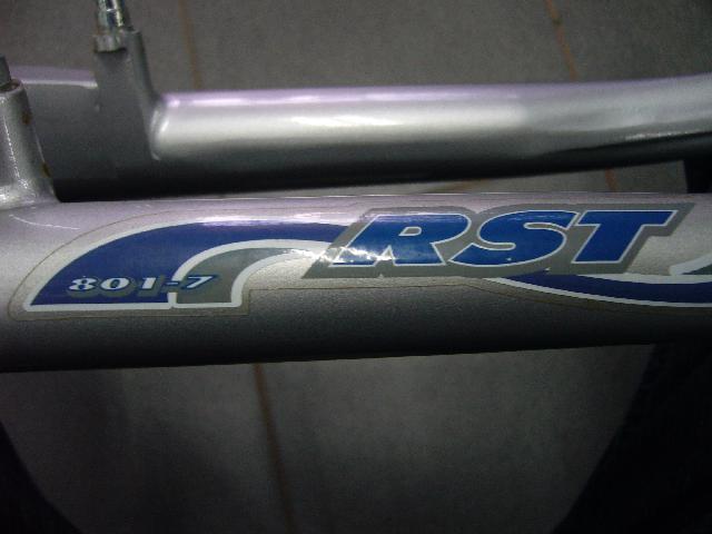

 Более качественное изготовление, но покрытие на ногах слабенькое
 Сальники не держат смазку. Металл ног хороший, но уплотнители не годятся

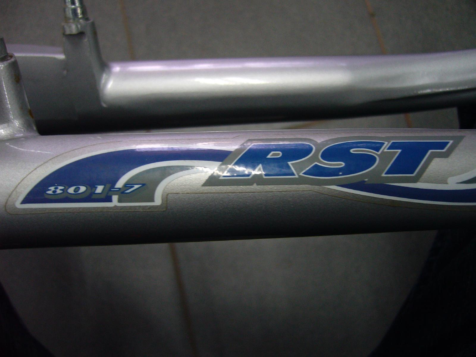

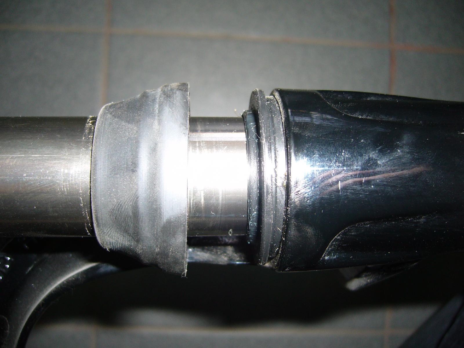

 Неплохо. Пыльник с поджимающей пружиной. Покрытие ног равномерное, масло не выпрессовывается наружу.

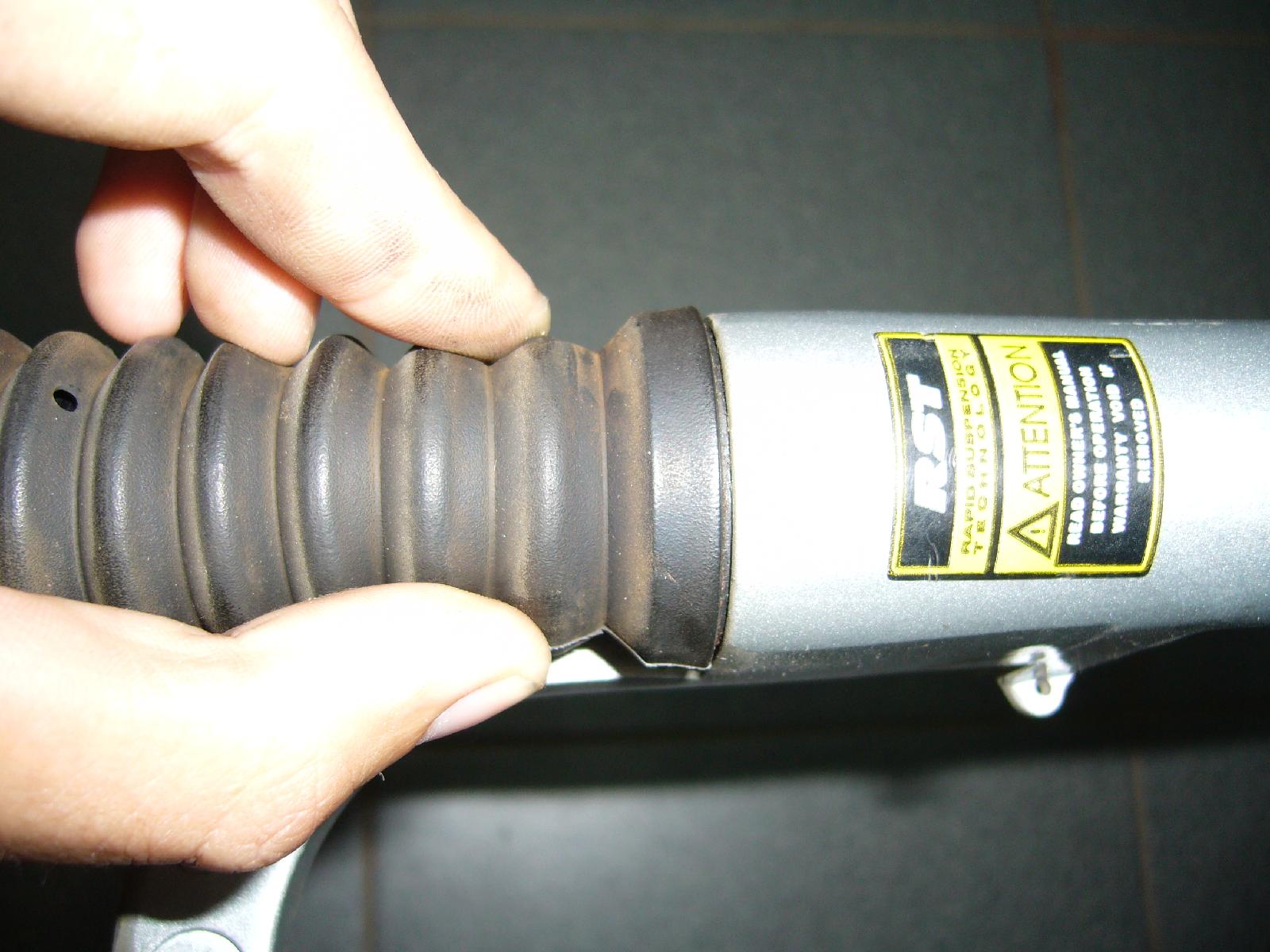

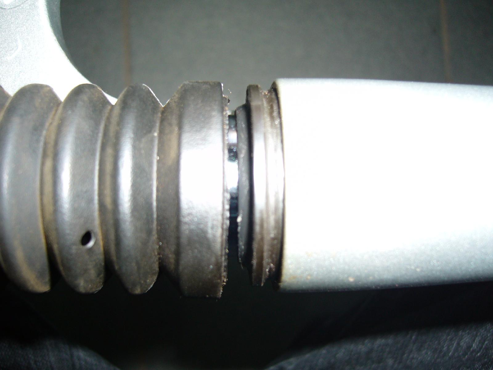

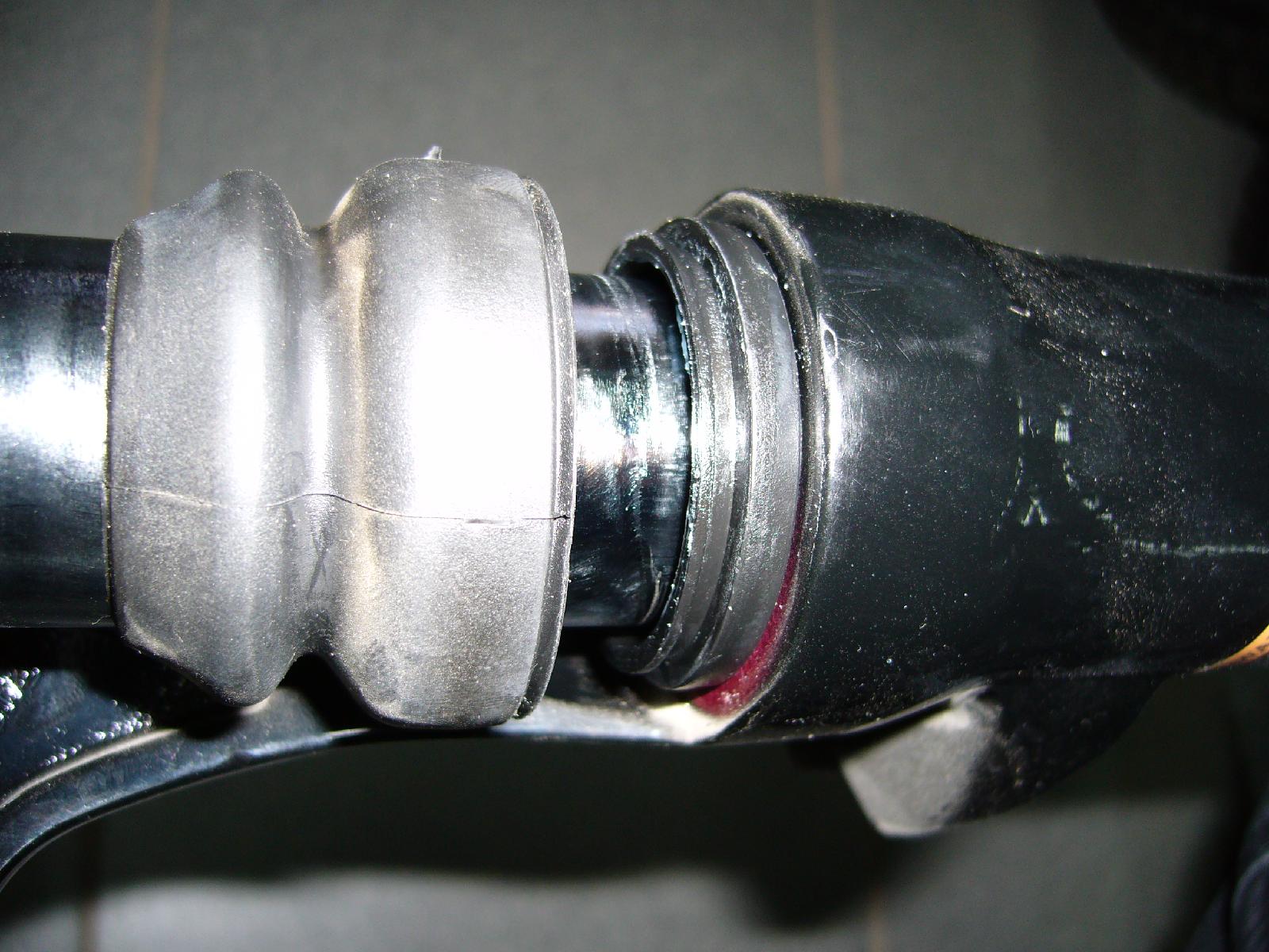

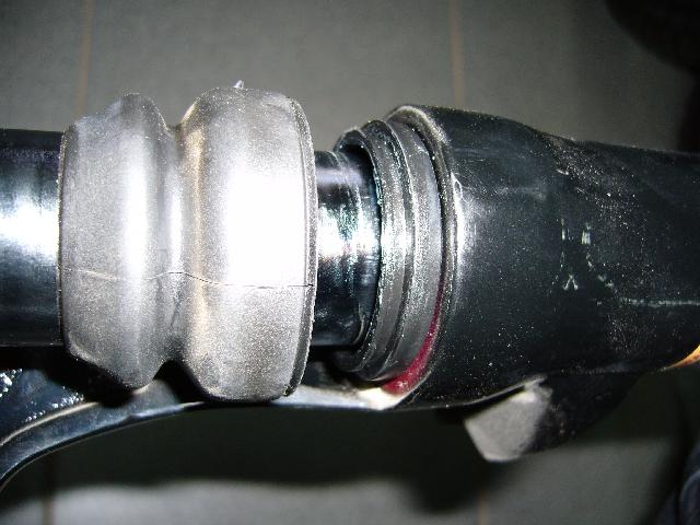

 Пыльник без поджимной пружины, но отлит без заметных швов и лоскутов. Имеет место защитная гофра.
 Гофра не просто упирается в пыльник, а надёжно фиксируется, что на порядок снижает вероятность попадения внутрь грязи и воды.
 Покраска эмалью. Старая-добрая прозрачная наклейка.

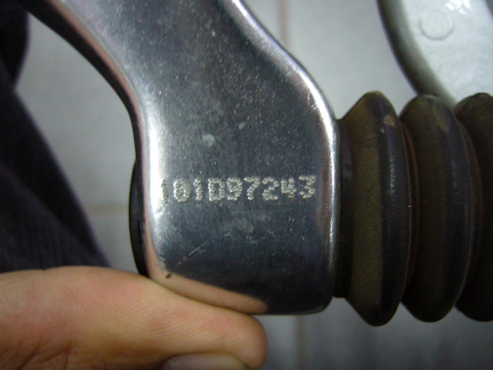

Гравированый СЕРИЙНЫЙ НОМЕР (а, на Вашей вилке он есть?)

(гофра на левой ноге преднамеренно отсоединена от пыльника)
