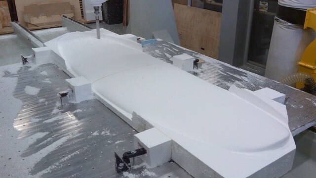

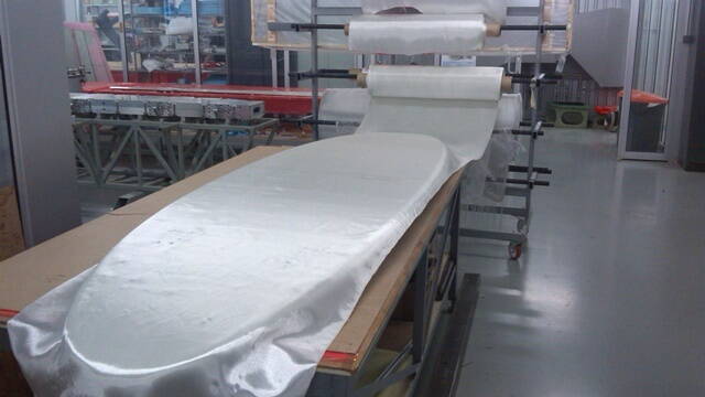

Давно мечтал разнообразить летний отдых у водоемов. Очень понравилось направление SUP. Решил изготовить доску самостоятельно. Несколько фото процесса изготовления.
Испытания прошли успешно, но закончилось лето :smile:

Комментарий к файлу: Фрезеровка на станке с ЧПУ по 3d модели
2.jpg [ 77.63 КБ | Просмотров: 6396 ]

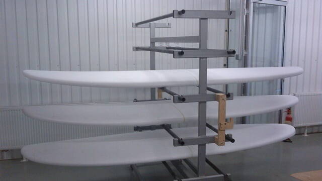

Комментарий к файлу: Изготовили несколько вариантов досок
3.jpg [ 64.66 КБ | Просмотров: 6396 ]
Комментарий к файлу: Оклейка стеклотканью
4.jpg [ 79.3 КБ | Просмотров: 6396 ]

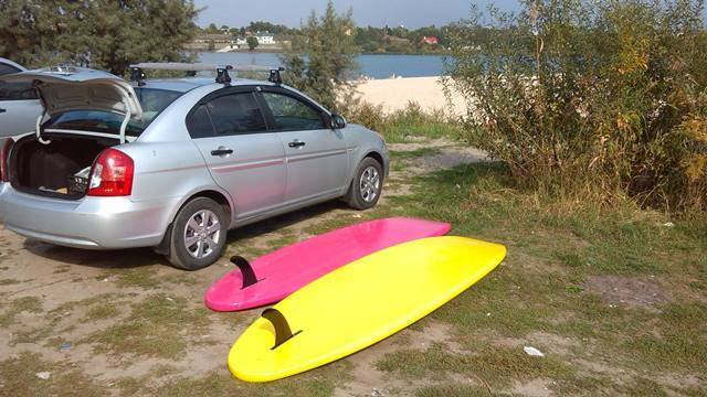

Sergey Gorshkov писал(а):
Классно!!!
Сиреневенький получился самый грузоподъемный или это так просто на фотках получилось?
А вообще, какая у них получилась полезная грузоподъемность?
И еще вопрос: ткань, которой обтянута основа - не скользкая? или может правильно задать вопрос про не скользкую краску?
День добрый!
Действительно, САПЫ имеют некоторые отличия. При виде в плане, САПЫ идентичны - 10'x34". Отличия в "литраже" (объеме) и рокере (изгиб). У желтой доски расчетный "литраж" 195 л., подъем носовой части составляет 5", кормовой - 2,5". У сиреневой - 200 л., 4" и 2" соответственно. Нагружали 160 кг (2 человека).
Поверхность доски скользкая. Рассматривали несколько вариантов обеспечения шероховатости. К сезону, на верхнюю палубу будут наклеены коврики. Коврики приобретены.
