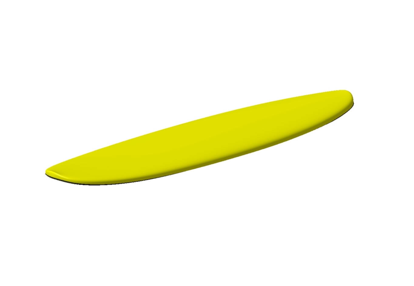

Давно мечтал разнообразить летний отдых у водоемов. Очень понравилось направление SUP. Решил изготовить доску самостоятельно. Несколько фото процесса изготовления.
Испытания прошли успешно, но закончилось лето :smile:
Комментарий к файлу: Разработана 3d модель
1.jpg [ 69.32 КБ | Просмотров: 6384 ]
