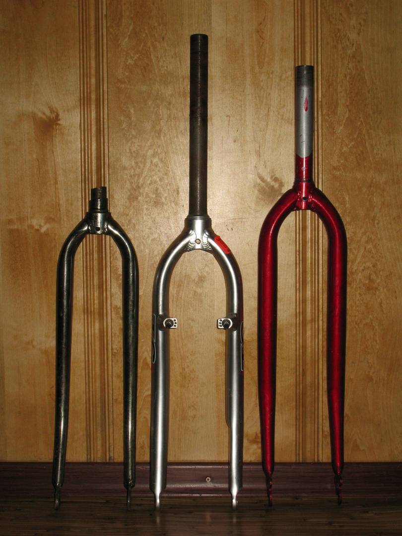

Групповое фото для сравнения
322.JPG [ 98.35 КБ | Просмотров: 3487 ]
Топган под 26, да :smile:

Не могли бы вы проверить боковую жесткость этих вилок? Без скидок на разную длину. Метод косвенный, но вполне информативный. Называется "пальцежмякательный тест". Хватаете вилку за дропауты, сжимаете, запоминаете усилие (1) и деформацию (2), повторяете с другой вилкой. Примерно как здесь, но только с вилкой:
Самурай без меча подобен самураю с мечом, но только без меча.
Когда-то я даже примитивный стенд соорудил, но внезапно стало не до того.
Да и если уж строить стенд, то боковую жесткость надо мерить напрямую - с жесткой плитой, зафиксировав вилочный шток на плите, сгибая перья со вставленной втулкой в одну и ту же сторону, а не друг к другу.

Пожмакал перед линейкой. Один дроп неподвижно на нуле, по второму смотрел насколько сожмётся.
Жмакал несколько раз каждую за дропы пока пальцы не устали
У красной дропы сводятся на 11-9 мм, по мере уставания
У топгана - на 6-4 мм
Дополнительно взял за шток и стукнул пером об пол
Красная звенит (ощушается вибрация в руке) около 6 секунд по секундомеру
Топган звенит около 8 секунд
Звук выше у красной :D

А третья вилка?

Третья жмётся на 6-7 мм. Сколько звенит неизвестно ибо штока нет, держать не за что :)
И эта ощущается тяжелей и дубовей чем красная. Если стукнуть выдаёт самый низкий звук, ниже чем топган. А шток там заделан лучше чем в красной, массивно там все вокруг.

Уже говорил и повторю. Видал я эту модель красных вилок. При такой большой длине там такие тонкие стенки, паршивое железо, кривые элементы и дефективная сварка, что подозреваешь муляж, в прямом смысле чучело вилки (для памятника, к примеру), а не ездящий товар. Хорошо, что вы бросите с ней кататься.
Из-за большой длины да тонких стенок она и гнется легко - как слабая пружина. Это, конечно, хорошо, но не с такой сталью.

Она реально лёгкая, я не взвешивал но в руках ощущается как топган или даже легче. Если б была нормально сварена могла б быть бюджетным лайтком для народа. Но нет в жизни совершенства :sad:
Кажется из того что алю звенит дольше можно сделать вывод что сталь таки что-то поглощает :D
Надо будет с дропаутами стянутыми осью постучать.
Кажется из того что алю звенит дольше можно сделать вывод что сталь таки что-то поглощает.
Нет, наоборот. Вибрации в алюминии затухают быстрее.
http://silver.neep.wisc.edu/~lakes/VE.html
Разные алюминиевые сплавы обозначены ромбиками бледно-каштанового цвета.
Но сколько прозвенит конкретная вилка, крайне сильно зависит от формы. Точнее, от всех мелочей: длины, толщины стенок, формы перьев, их профиля в каждой точке, радиуса закруглений, характера сопряжений, распределения веса по длине и прочего.

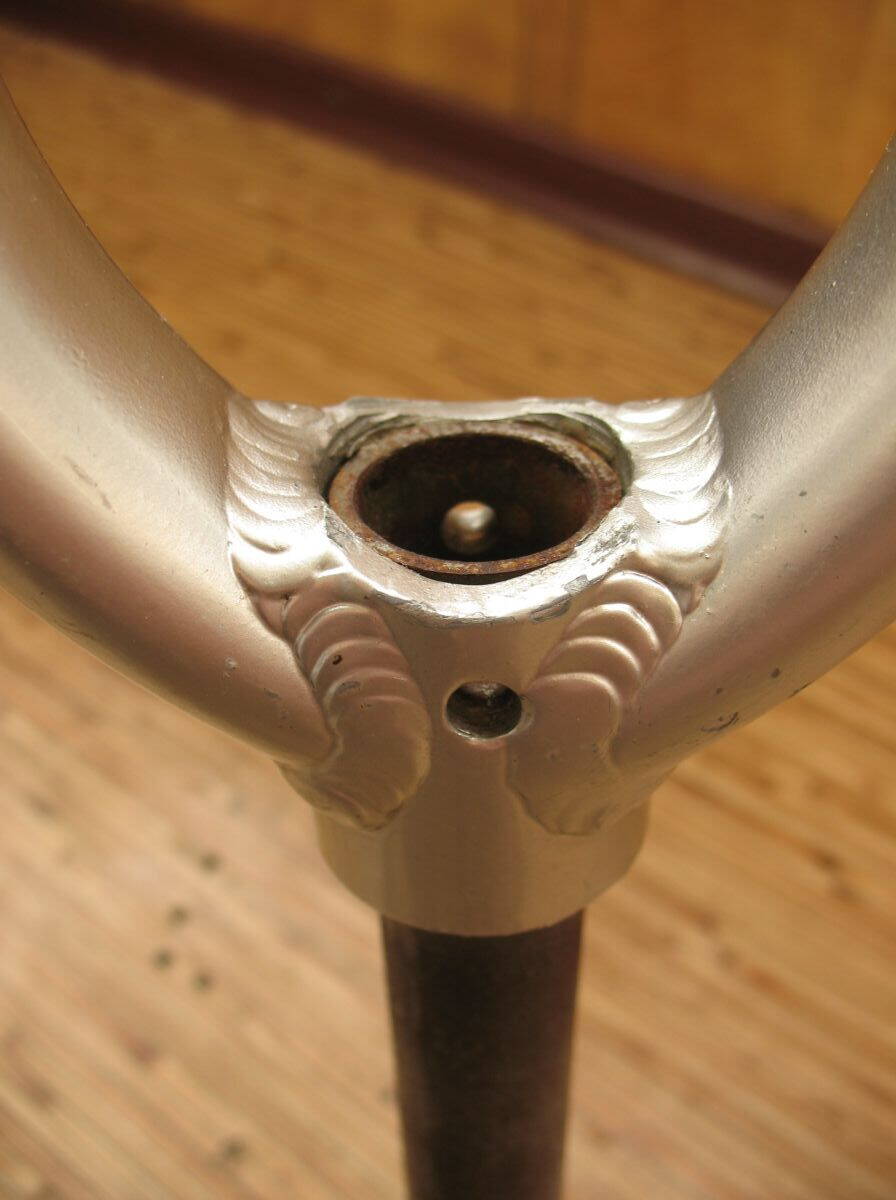

Top Gun suspensions A306 rigid fork жесткая вилка топ ган топган
в подробностях closeup :D
333.JPG [ 137.24 КБ | Просмотров: 3367 ]
наклейки сняты, отмыта вайтспиритом. Большинство коцек оказались грязью
334.JPG [ 93.99 КБ | Просмотров: 3367 ]
что-то там на штоке маркировка
335.JPG [ 80.05 КБ | Просмотров: 3367 ]
заделка штока, на память если там вдруг что-то измениться (тьхутьхутьху)

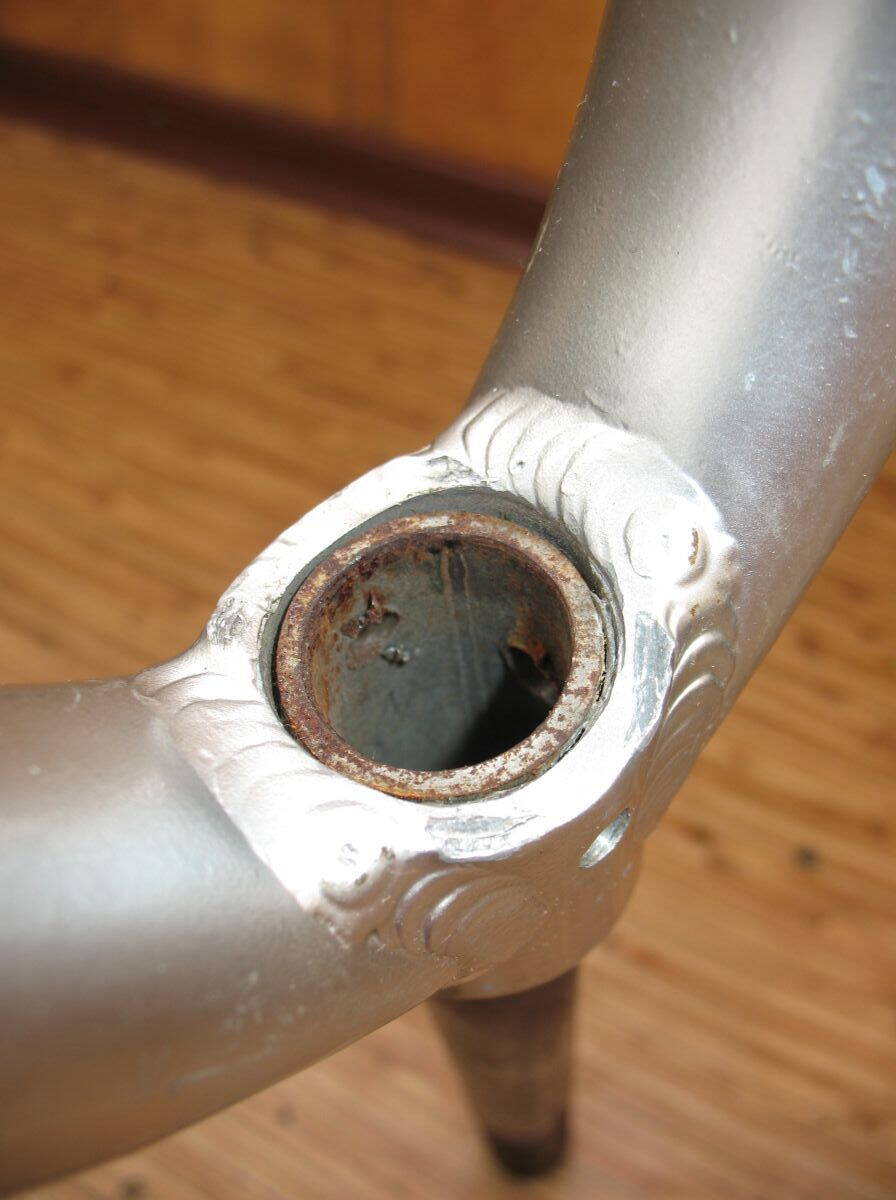

336.JPG [ 92.04 КБ | Просмотров: 3367 ]
В штоке по направлению в перо тоже просверлена дырка

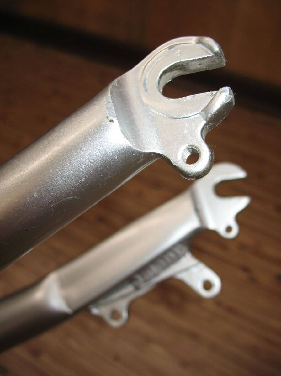

338.JPG [ 82.95 КБ | Просмотров: 3367 ]
Колесо от Украины стаёт с такими зазорами. Напомню что вилка под 26", но при желании можно будет воткнуть.
339.JPG [ 113.11 КБ | Просмотров: 3367 ]
340.JPG [ 140.31 КБ | Просмотров: 3367 ]
