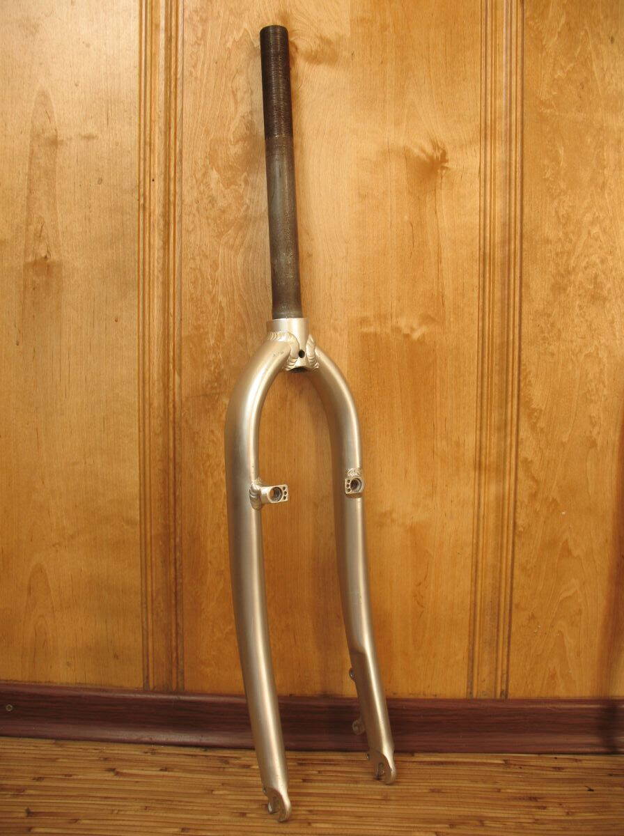

Top Gun suspensions A306 rigid fork жесткая вилка топ ган топган
в подробностях closeup :D
333.JPG [ 137.24 КБ | Просмотров: 3375 ]
наклейки сняты, отмыта вайтспиритом. Большинство коцек оказались грязью
334.JPG [ 93.99 КБ | Просмотров: 3375 ]
что-то там на штоке маркировка
335.JPG [ 80.05 КБ | Просмотров: 3375 ]
заделка штока, на память если там вдруг что-то измениться (тьхутьхутьху)
336.JPG [ 92.04 КБ | Просмотров: 3375 ]
В штоке по направлению в перо тоже просверлена дырка
337.JPG [ 79.35 КБ | Просмотров: 3375 ]
338.JPG [ 82.95 КБ | Просмотров: 3375 ]
Колесо от Украины стаёт с такими зазорами. Напомню что вилка под 26", но при желании можно будет воткнуть.
339.JPG [ 113.11 КБ | Просмотров: 3375 ]
340.JPG [ 140.31 КБ | Просмотров: 3375 ]
