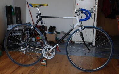

Насчет выставления руля - дело сугубо индивидуальное. Я вот катаю тоже чуть-чуть неправильно, т.е. нижняя часть руля у меня не совсем параллельна земле, а троху под углом, запястья меньше устают, ладони меньше изгибаются по отношению к остальной руке. Казалось бы мелочь, но вот. У каждого свои приемы и мерки. Фото прилагается.

kupala
Рули бывают очень разных изгибов. Да, смотря сверху, то они вроде как под одним углом с прямой частью руля, но тоже не у всех. Или ты все-таки неправильно объяснил. Если имел ввиду U-изгиб, то они у всех разные, у сш параллельные, у компактов- v букву напоминают, так называемый бельгийский руль - с более глубокой буквой U.

kupala
Это видоизменённая фраза одного бородатого американского мотоциклетного мастера из шоу "создай мотоцикл" (иногда "построй мотоцикл" - перевод разный бывает). Он варил раму и приговаривал: "Если не я сварю эту раму - чей тогда это мотоцикл?" Кстати, шоу рекомендую именно крокодиловодам. Там есть чему поучиться и просто интересно смотреть. На Ютубе есть и на ex.ua.
Gagarins
У меня на шоссере так год стоял руль - хорошо ездилось, а потом что-то неудобно стало. Поставил в горизонт - стало норм., три года так и оставалось.
Хотя сколько мы там ракообразно ездим - это ж не основной хват.
kupala, по идее, нижняя ветвь всё-таки должна стоять горизонтально. Но всё-таки это индивидуальная фигня, да ещё зависит от конфигурации руля. У меня вон странноватый баран лежит на один проект, так я не знаю, как его лепить..
Сдаётся мне, что против ветра и так и так хорошо, а в гору для большего развиваемого усилия, особенно стоя на педалях, лучше горизонтальный низ. Могу ошибаться - весь сезон проездил на недобуллхорне и на Украинах, баран подзабыть успел.

kisa
в нижнем хвате я всегда в горку восхожу (о, какое слово выучил!), а также когда более-менее спортивно к морю. И почему-то уже который год именно так ставлю руль, пока что без изменений.
