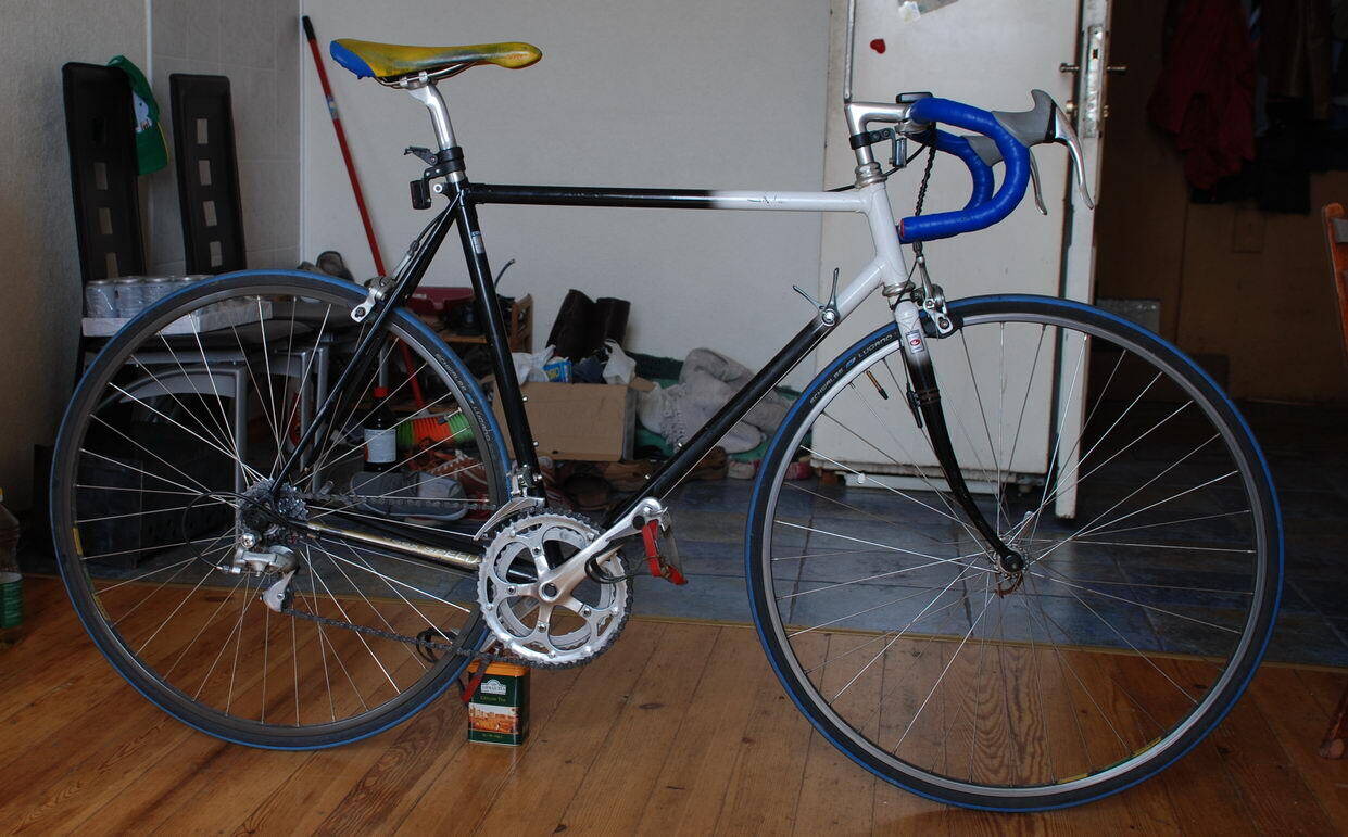

Отлично, поздравляю.
Присоединяюсь к коллегам насчёт туклипсов, защиты цепи и родного седла. Ну глагол бы современный поставить - он как-то надёжнее. Удобно Вам, когда руль так стоит? По идее, нижнюю часть (концы рогов) нужно выставить горизонтально, а тормозные ручки переставить, чтобы они остались там, где сейчас - они как раз на месте визуально.
Букс устроен так же, как и ХВЗ (точнее наоборот - ХВЗ как Брукс :) ), смело восстанавливайте родное седло с самопальными медными заклёпками и будет Вам счастье. Надеюсь, соответствующую тему здесь изучили.

Тормоза не помню точно ,вроде R-315 41-57мм если устанавливать в раму С.Ш.нужно рассверливать отверстие установки тормоза до 8 !С ОДНОЙ СТОРОНЫ т.е у вас в комплекте с тормозами будет спец гайка под шестигранник ,вот с этой стороны и разсверлите ,а с другой оставьте 6мм. понятно?

kisa Спасибо за понимание!!!Где бы только взять етот современный люминевый глагол 25мм.А насчет выставления руля ,все глаза проглядел и так и не пойму как,в смысле и соревнования смотрел и обращал внимание на фото,ну будем иметь в виду Ваши рекомендации!!!

Насчет выставления руля - дело сугубо индивидуальное. Я вот катаю тоже чуть-чуть неправильно, т.е. нижняя часть руля у меня не совсем параллельна земле, а троху под углом, запястья меньше устают, ладони меньше изгибаются по отношению к остальной руке. Казалось бы мелочь, но вот. У каждого свои приемы и мерки. Фото прилагается.

Понятно! Я заметил почти на всех шоссейниках ,верхний изгиб руля и нижний находятся симметрично,это относительно горизонтали под одним углом(не уверен что правильно обьяснил)

Рули бывают очень разных изгибов. Да, смотря сверху, то они вроде как под одним углом с прямой частью руля, но тоже не у всех. Или ты все-таки неправильно объяснил. Если имел ввиду U-изгиб, то они у всех разные, у сш параллельные, у компактов- v букву напоминают, так называемый бельгийский руль - с более глубокой буквой U.

Это видоизменённая фраза одного бородатого американского мотоциклетного мастера из шоу "создай мотоцикл" (иногда "построй мотоцикл" - перевод разный бывает). Он варил раму и приговаривал: "Если не я сварю эту раму - чей тогда это мотоцикл?" Кстати, шоу рекомендую именно крокодиловодам. Там есть чему поучиться и просто интересно смотреть. На Ютубе есть и на ex.ua.
Gagarins
У меня на шоссере так год стоял руль - хорошо ездилось, а потом что-то неудобно стало. Поставил в горизонт - стало норм., три года так и оставалось.
Хотя сколько мы там ракообразно ездим - это ж не основной хват.
kupala, по идее, нижняя ветвь всё-таки должна стоять горизонтально. Но всё-таки это индивидуальная фигня, да ещё зависит от конфигурации руля. У меня вон странноватый баран лежит на один проект, так я не знаю, как его лепить..
Сдаётся мне, что против ветра и так и так хорошо, а в гору для большего развиваемого усилия, особенно стоя на педалях, лучше горизонтальный низ. Могу ошибаться - весь сезон проездил на недобуллхорне и на Украинах, баран подзабыть успел.

Классный велик получился, если на нем в джинсах на работу или в гастроном ездить, то защиту от цепи не снимай я почти месяц как с защитой езжу про прищепку на штаны забыл.
И еще если собираешься далеко ехать то купи шире резину(32-35мм)- например у нас по области 2 нормальные трассы остальные ужос в 2013 г в апреле тренировался к сотке так по буеракам таким пришлось ездить, что все руки и ...опу отбил на шоссейнике. А в темноте по многим дорогам имеешь шансы влететь в такую колдобину, что там велик и выкинишь.

в нижнем хвате я всегда в горку восхожу (о, какое слово выучил!), а также когда более-менее спортивно к морю. И почему-то уже который год именно так ставлю руль, пока что без изменений.

Спасибо,друзья за поддержку,и понимание,остается ждать чистой дороги и попутного ветра(обратно на электричке(шутка))В общем испытать его надо ,не все же ему около дивана стоять!

На этом аппарате стоит 25 покрышки,а далеко я поеду на другом велике ,но это уже совсем другая история!!!
