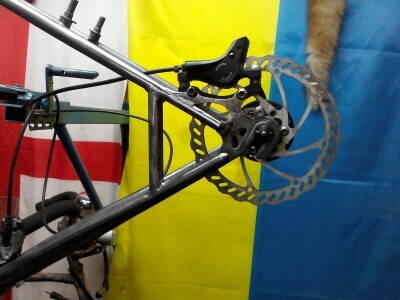

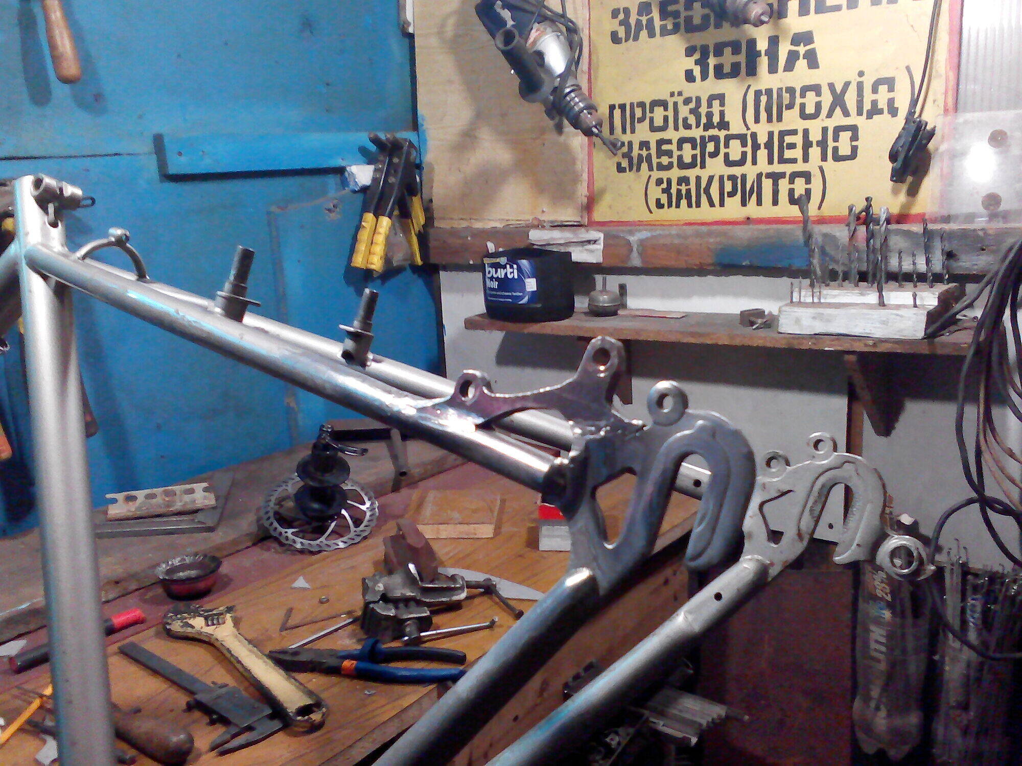

Сделал кронштейны под диск на раме Comanche. С Усилителем. Вот теперь думаю как бы сделать на рэттси спринг-форк. Завтра выдеру пружины с убитых вилок посмотрим чем там можно поживиться

Тормоз норм. Пивоты посрезай :D
А вилку какого плана думаешь?
Вот и не верь после этого в ясновидящих :D . Да костя именно такую. :yes:

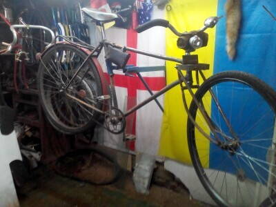

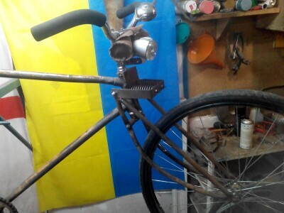

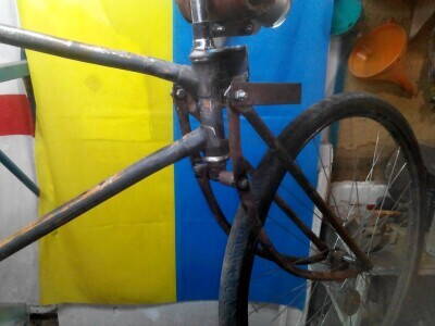

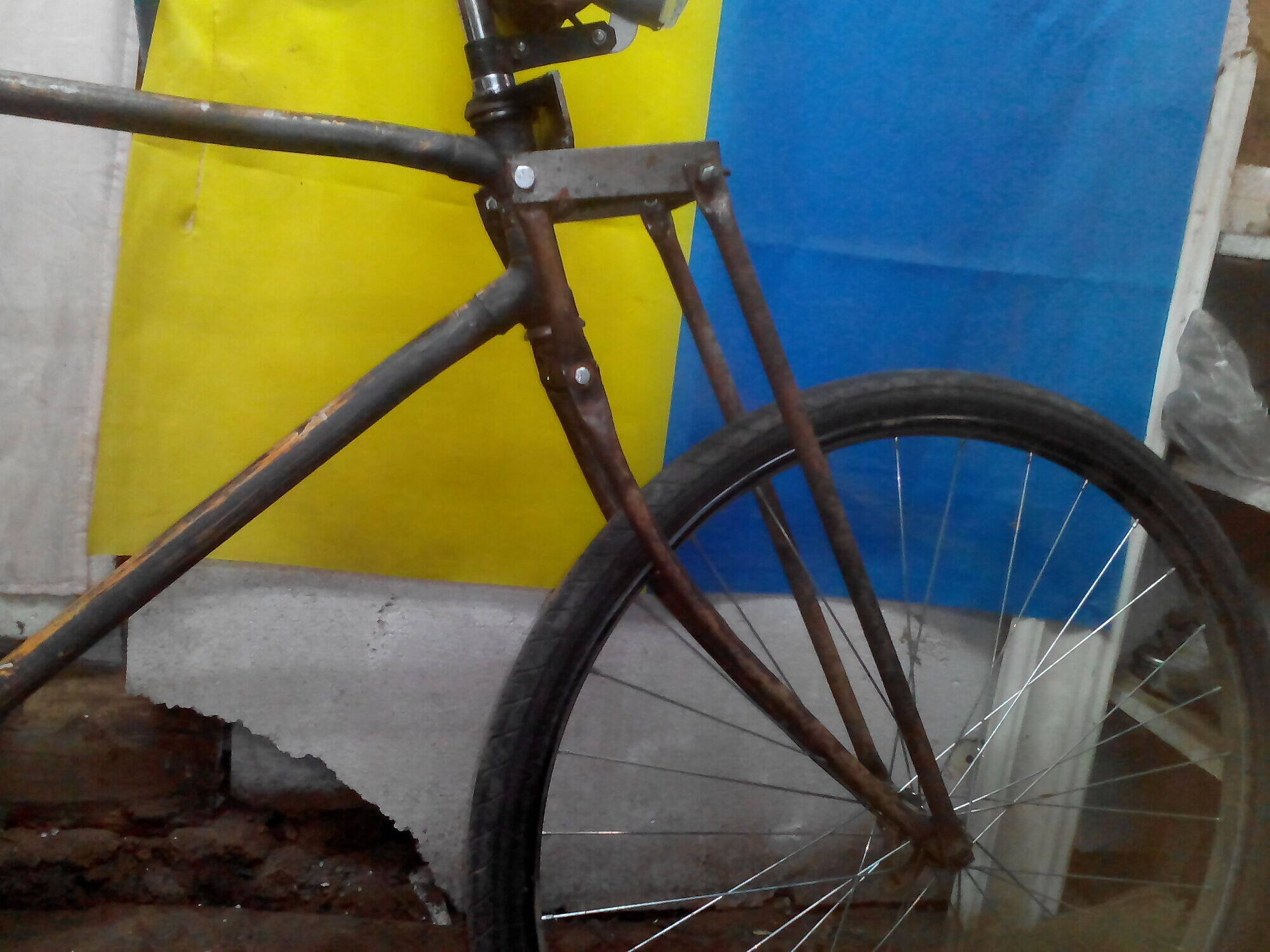

Просьба громко не ржать. Первый блин комом. все делалось наглаз потому не учел длину вылета и пядали ессно шкрябают. НО зато каков чоппер :cool: Эхх жаль не лето. :D

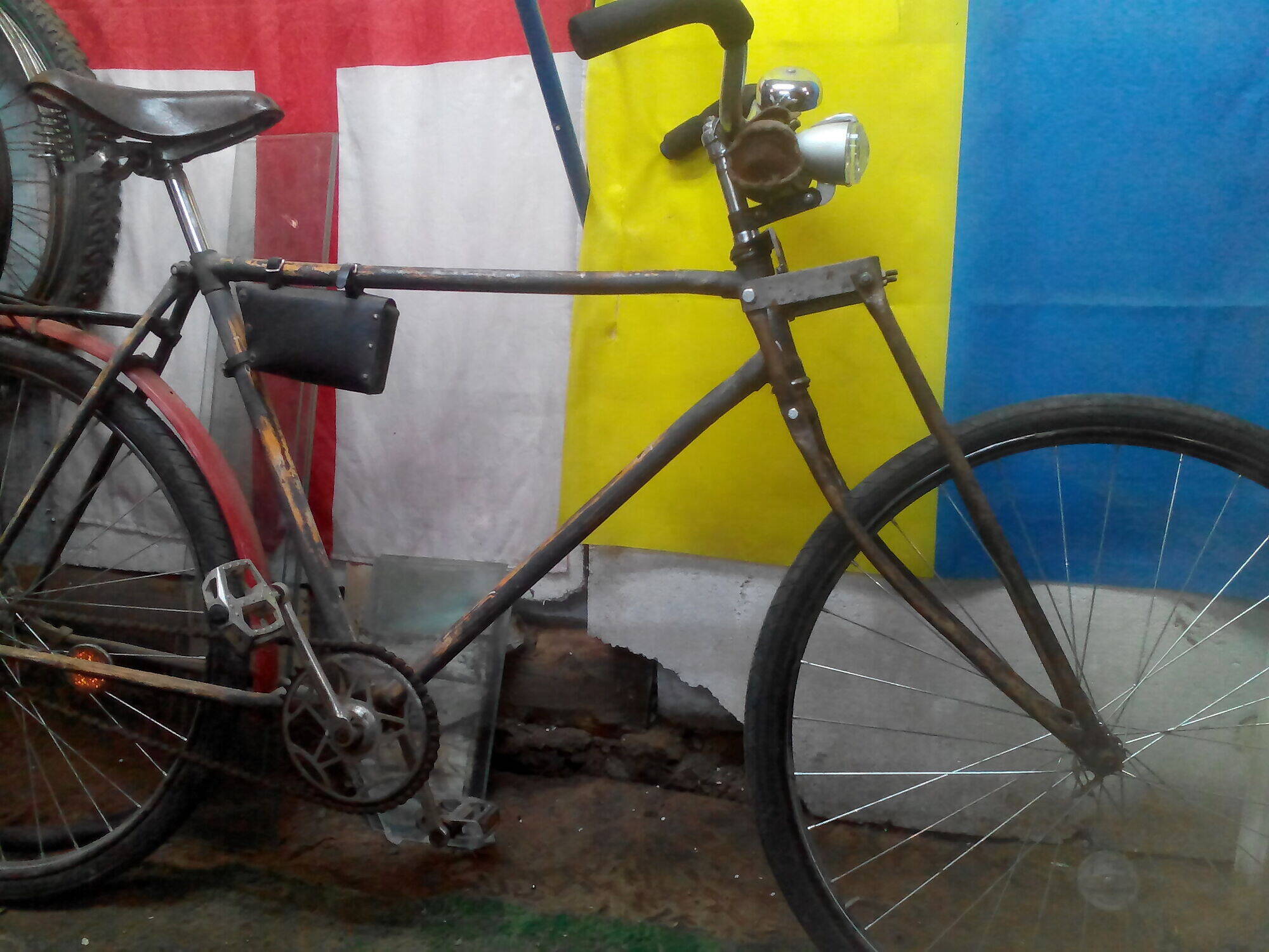

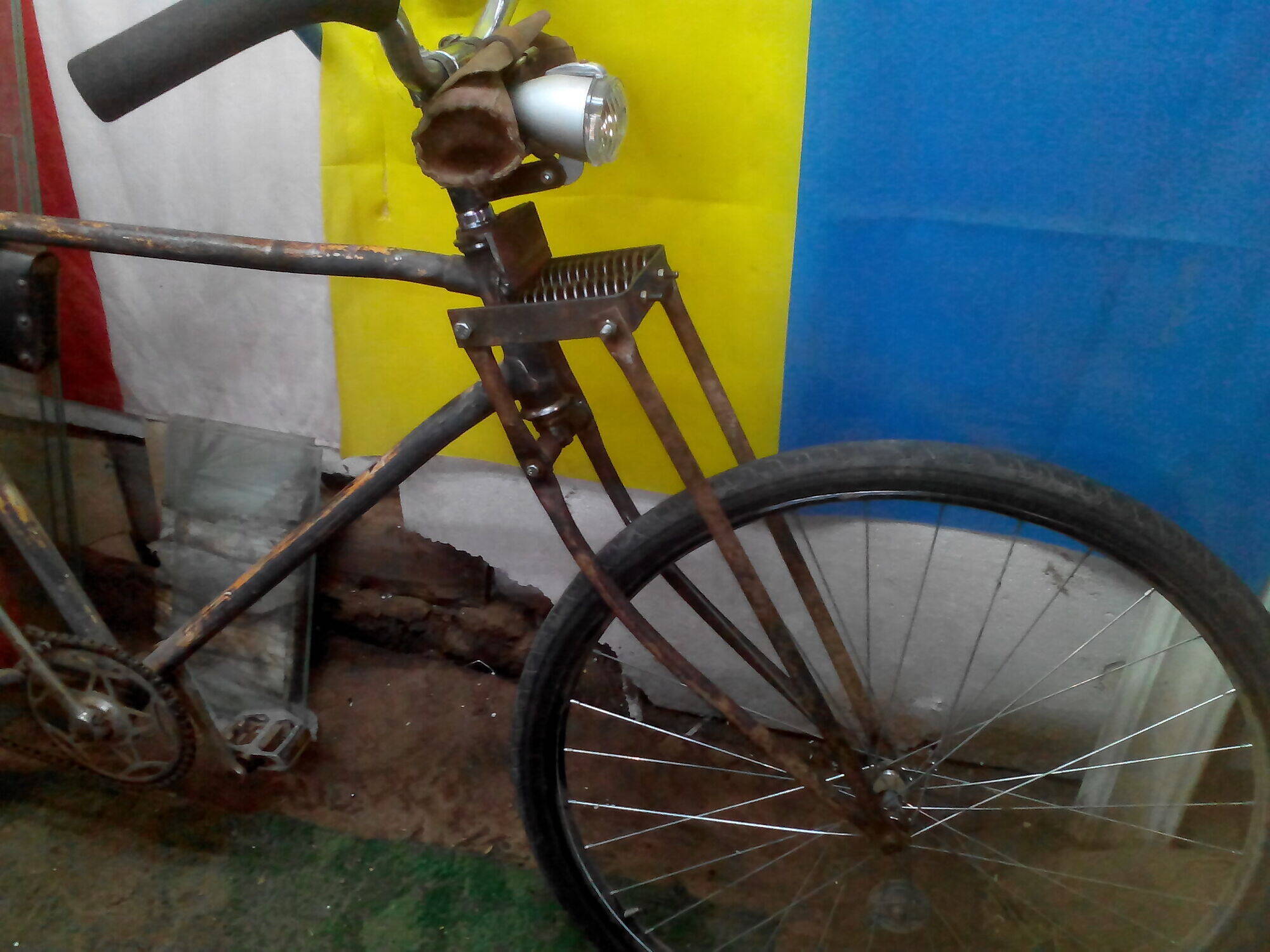

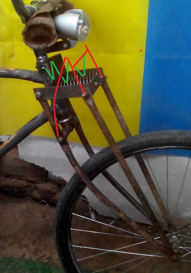

Variant number two. Уменьшил вылет, переделал крепеж. Теперь все норм. НО пружины с Сантура очень слабые. при посадке почти до нуля складываются. Вообщем сам эксперимент прошел вполне успешно. вилка просто супер. Черновик более чем удачен. Теперь есть смысл делать второй вариант, и ставить еще и негативные пружины. Еще хочу если не заленюсь сделать многостпенчатую систему. Короче планы на зиму обширные.

Ха! Прикольно. Сама схема - с двумя горизонтальными пружинами :yes:
Геометрию отработаешь, понятно. А если при такой схеме надобавляешь обратных пружин - это не будет точно копировать известные конструкции, что хорошо.
 Заголовок сообщения: Re: Веломастерская на Залютино.
СообщениеДобавлено: 28.11.2016 20:53
Смотри, если повторить саму эээ... раму вилки отсюда http://2009.feltracing.com/09/images/ca ... l/9878.png , но поставить две двойных пружины? С обратными?
Оно не будет повторением известной конструкции, из-за более длинных (как я дорисовал красным) рычагов, на пружины будет намного меньше нагрузка. Тогда их может и хватить. И вид более завершённый получится.
Мысль. :shock: Завтра поищу трубки на переделку. И еще добавлю негативные. Просто ниче не могу понять как у них там все не болтается с этой одной пружиной. :facepalm: И надо будет поискать пружины на барахле.
СообщениеДобавлено: 28.11.2016 21:28
Обрати внимание на пружины от клапанов моторов - мало ли. Возможно, куда-то приткнёшь даже парой внутренняя+внешняя, а то и с клапаном вместо направляющей.
