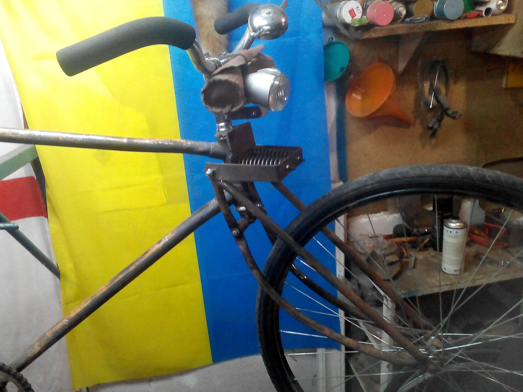

Просьба громко не ржать. Первый блин комом. все делалось наглаз потому не учел длину вылета и пядали ессно шкрябают. НО зато каков чоппер :cool: Эхх жаль не лето. :D

 Заголовок сообщения: Re: Веломастерская на Залютино.
СообщениеДобавлено: 28.11.2016 20:46
Сообщения: 2359
Изображения: 26
Зарегистрирован:06.04.2013

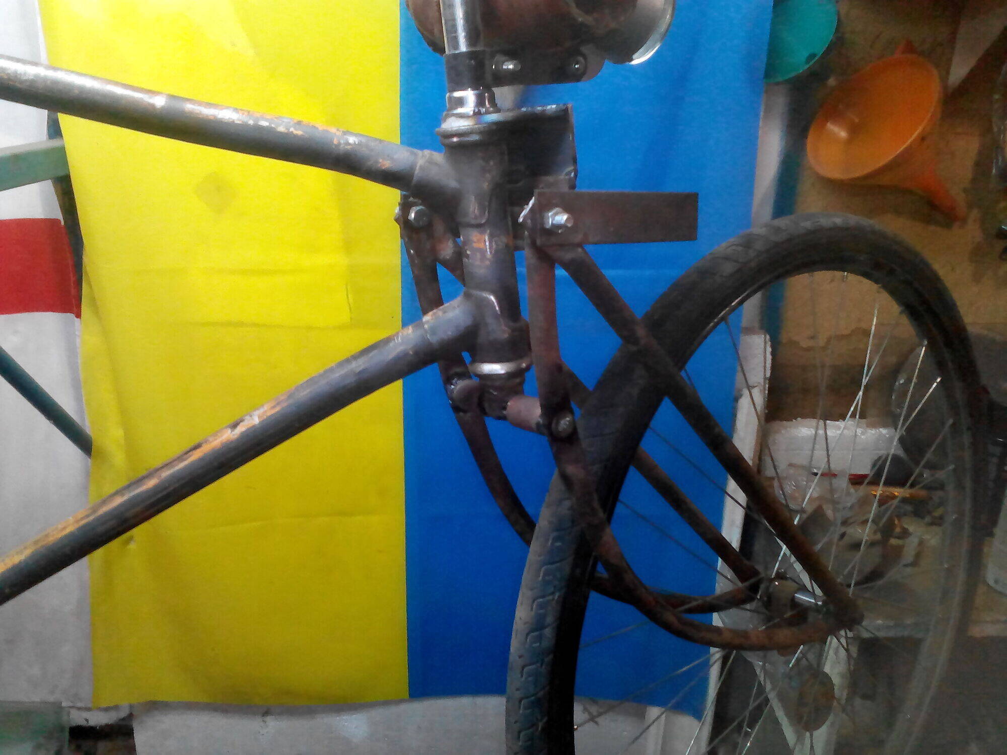

Variant number two. Уменьшил вылет, переделал крепеж. Теперь все норм. НО пружины с Сантура очень слабые. при посадке почти до нуля складываются. Вообщем сам эксперимент прошел вполне успешно. вилка просто супер. Черновик более чем удачен. Теперь есть смысл делать второй вариант, и ставить еще и негативные пружины. Еще хочу если не заленюсь сделать многостпенчатую систему. Короче планы на зиму обширные.
IMG_20161128_172707.jpg [ 502.83 КБ | Просмотров: 6737 ]
IMG_20161128_172714.jpg [ 438.33 КБ | Просмотров: 6737 ]
IMG_20161128_172720.jpg [ 459.96 КБ | Просмотров: 6737 ]
СообщениеДобавлено: 28.11.2016 20:47
Ха! Прикольно. Сама схема - с двумя горизонтальными пружинами :yes:
Геометрию отработаешь, понятно. А если при такой схеме надобавляешь обратных пружин - это не будет точно копировать известные конструкции, что хорошо.
