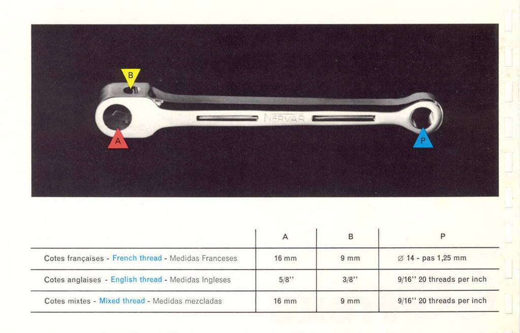

Не тот стандарт просто к вам завозят.
Если надо, могу завтра посмотреть какие у нас валы.
5188989239_d691cf9a11_b.jpg [ 234.55 КБ | Просмотров: 10185 ]
