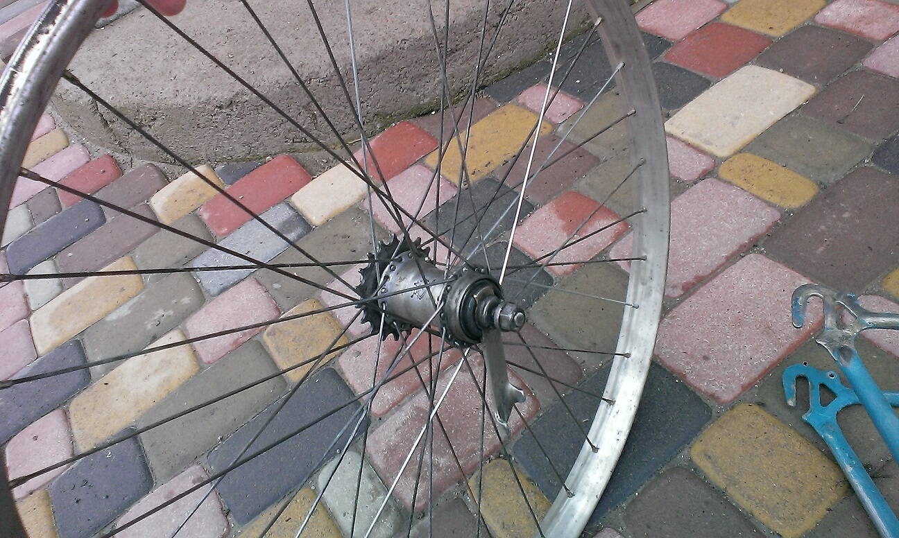

Всім привіт, підкажіть будь-ласка що з цим робити
IMAG2156.jpg [ 503.57 КБ | Просмотров: 9942 ]
