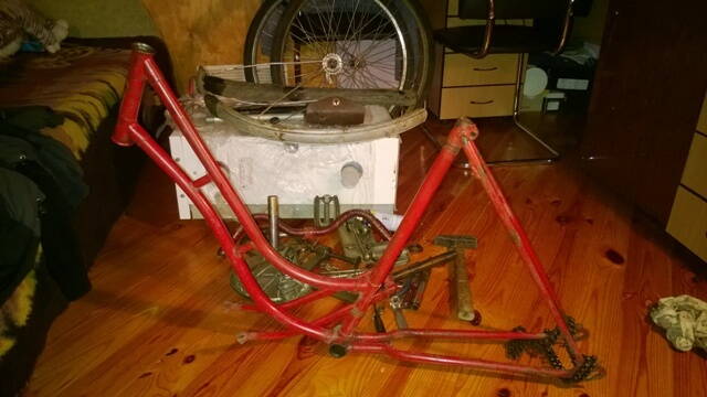

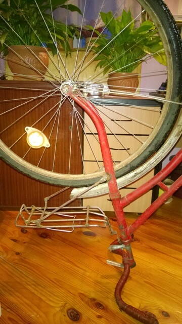

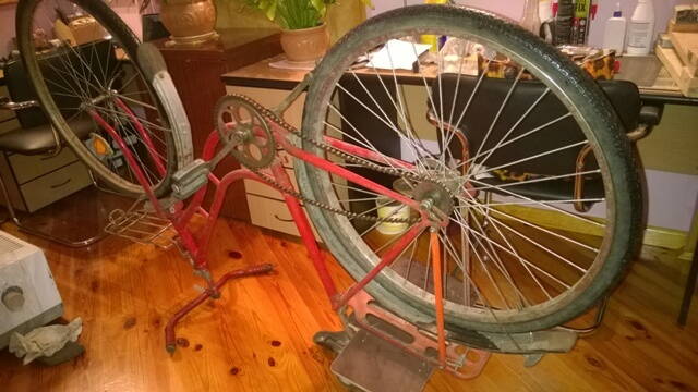

Вчора купив В-25. Доця просила дамочку, шоб була "з корзинкою" і "жовтенька". На початку червня повинна приїхати додому. Що встигну - зроблю, а що не зроблю - перенесу на наступну осінь - зиму. Попередній власник зробив з цієї львівської панянки "ваговоза". Потужне заднє колесо з потовщеними шприхами, варварським способом "посилений" багажник. Був "на ходу", я навіть трохи проїхався, але видно, що готував до продажу похапцем. Контрагайку і зажимну гайку-втулку каретки я відкрутив руками. На осі з одного боку були раковини, того вона хрустіла тихенько. Вилка трохи вигнута до рами - мабуть хтось зупинявся в паркан або стіну. Ну і не дивно - гальма ледве працювали. Рідний колір схоже був коричневий. Ну і трохи фото:

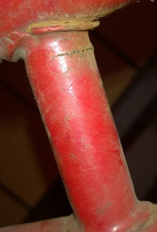

На останній фото видно проблему, яка мене бентежить. Може скоро в інших місцях дірки зсередини повилазять? Що порадите? А я поки що поїхав на базарчик пориюсть в барахлі.
відпіскоструїти і оглянути

Надо пескоструить и проводить ревизию, эта рама позволяет варить полуавтоматом. Трещины заварить и зачистить. Покрасить собрать. Кстати а колеса стоят какой размерности? Я на такую раму ставил колеса 28", но всё равно рич на вилке очень большой, и поставить тормоза клещи не получится, или с такими длинными лапками, толком тормозить не будут.
У Вас покрышки по сравнению со стоком маловаты. Там с завода стояли 1,3/4
Но конечно слюнки текут)))). И по богатому. :wink:

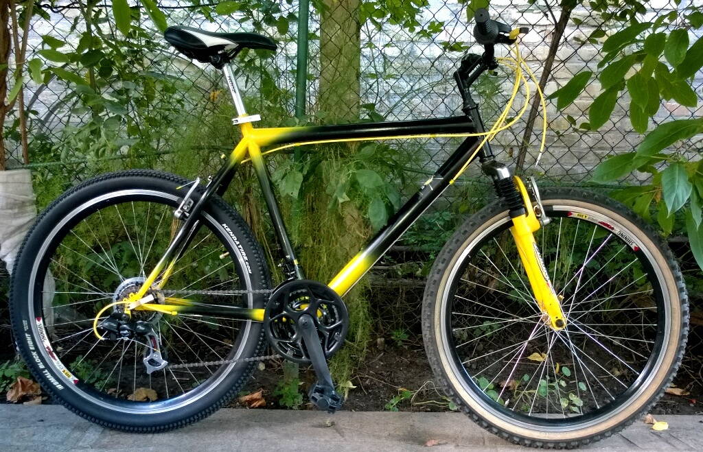

Та колись одному товаришу з металобрухту Ардіса відновив. Ну там був реальний жах. Я перший раз бачив квадратні шаріки в каретці та їх відсутність в педалях :lol: То сподобалось, як я його пофарбував. Вилка не рахується - з нею нічого не робив. Якось так :
Нє-нє-нє ... і ще раз категоричне - НЄ ! :D
На такій рамі це не допустимо !!! Зіпсуєте всю роботу !
Такі переходи, мали місце на німецьких велосипедах 50-років, але це все було зроблено різнокольоровими, але однотональними кольорами + підкріплено цировками-маровками, купою стікерів ... одним словом дуже продумано і в приглушених тонах (бордовий,коричневий,бронза і т.д.).
Забудьте !!!
