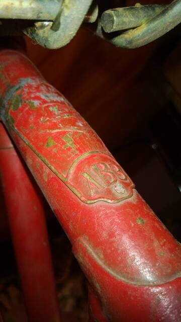

Вчора купив В-25. Доця просила дамочку, шоб була "з корзинкою" і "жовтенька". На початку червня повинна приїхати додому. Що встигну - зроблю, а що не зроблю - перенесу на наступну осінь - зиму. Попередній власник зробив з цієї львівської панянки "ваговоза". Потужне заднє колесо з потовщеними шприхами, варварським способом "посилений" багажник. Був "на ходу", я навіть трохи проїхався, але видно, що готував до продажу похапцем. Контрагайку і зажимну гайку-втулку каретки я відкрутив руками. На осі з одного боку були раковини, того вона хрустіла тихенько. Вилка трохи вигнута до рами - мабуть хтось зупинявся в паркан або стіну. Ну і не дивно - гальма ледве працювали. Рідний колір схоже був коричневий. Ну і трохи фото:
WP_20150403_19_26_47_Pro.jpg [ 135.65 КБ | Просмотров: 5679 ]
WP_20150403_19_30_59_Pro.jpg [ 98.3 КБ | Просмотров: 5679 ]
WP_20150403_19_27_34_Pro.jpg [ 138.12 КБ | Просмотров: 5679 ]
WP_20150403_19_37_37_Pro.jpg [ 110.79 КБ | Просмотров: 5679 ]
Комментарий к файлу: В той же вечір розібрав.
WP_20150403_22_23_09_Pro.jpg [ 115.32 КБ | Просмотров: 5679 ]
Комментарий к файлу: Є така проблема. Що порадите?
WP_20150403_19_30_43_Pro.jpg [ 157.08 КБ | Просмотров: 5679 ]

На останній фото видно проблему, яка мене бентежить. Може скоро в інших місцях дірки зсередини повилазять? Що порадите? А я поки що поїхав на базарчик пориюсть в барахлі.
відпіскоструїти і оглянути

Надо пескоструить и проводить ревизию, эта рама позволяет варить полуавтоматом. Трещины заварить и зачистить. Покрасить собрать. Кстати а колеса стоят какой размерности? Я на такую раму ставил колеса 28", но всё равно рич на вилке очень большой, и поставить тормоза клещи не получится, или с такими длинными лапками, толком тормозить не будут.
