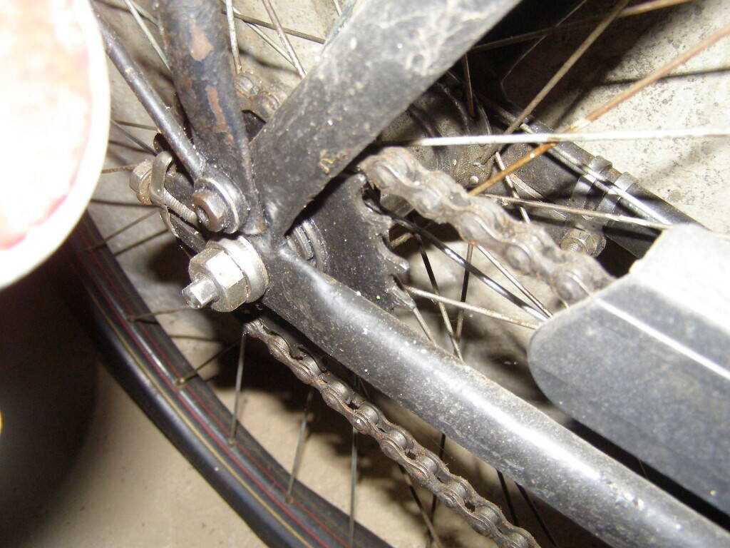

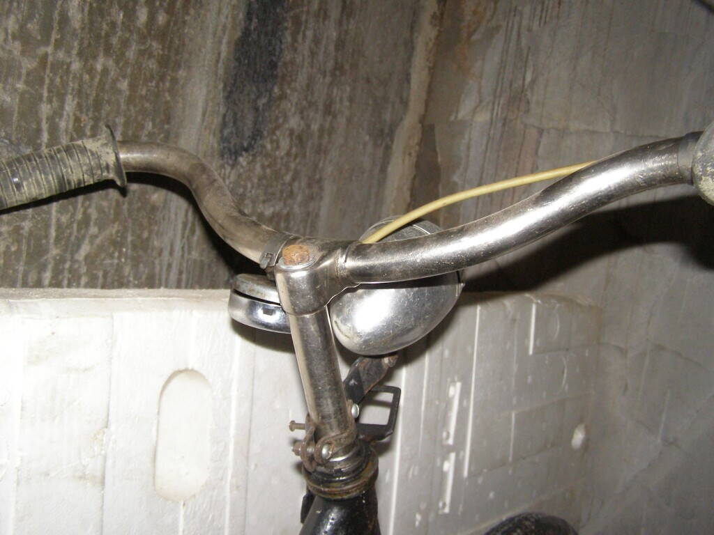

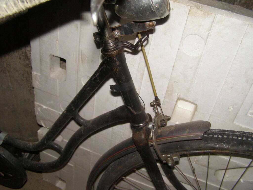

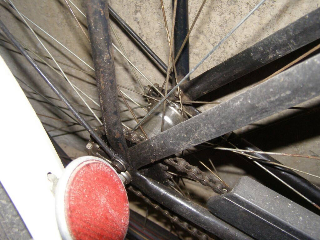

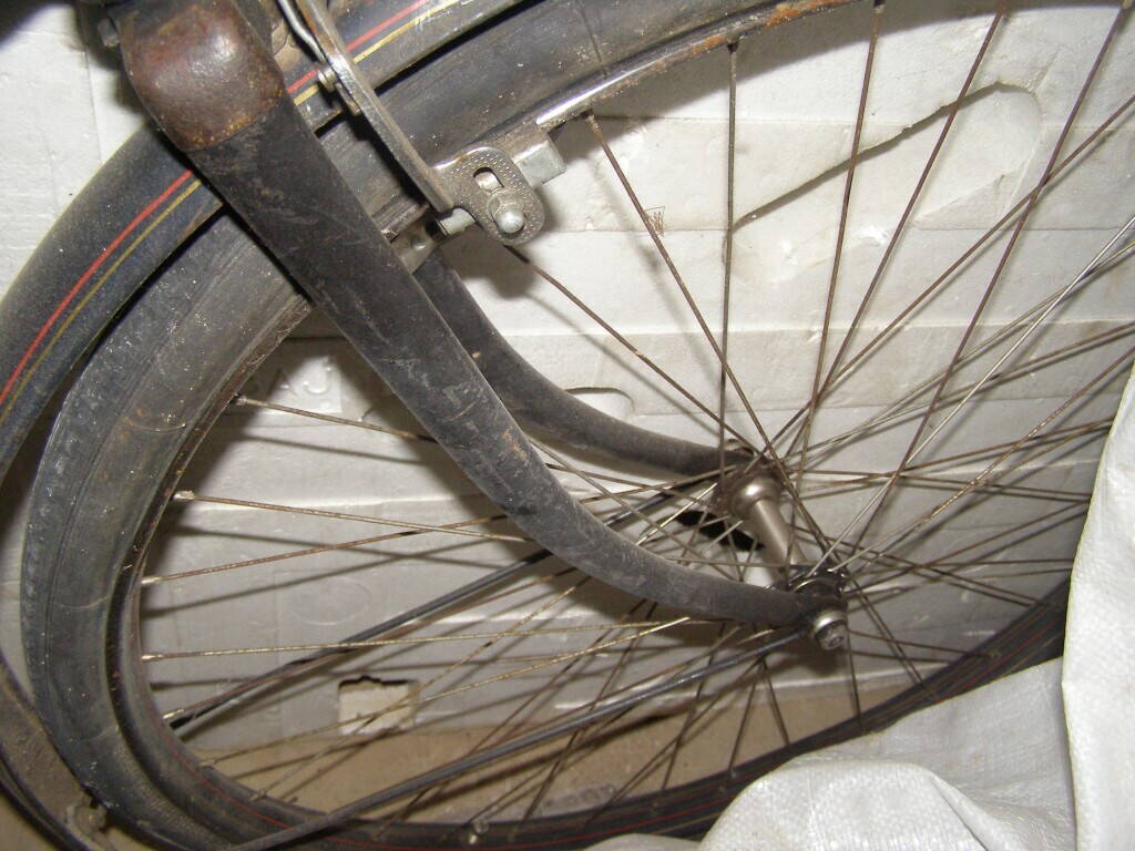

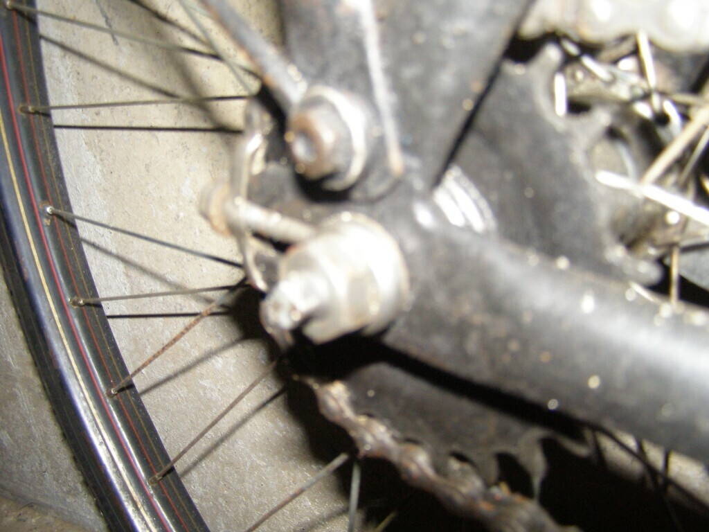

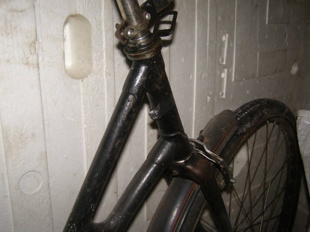

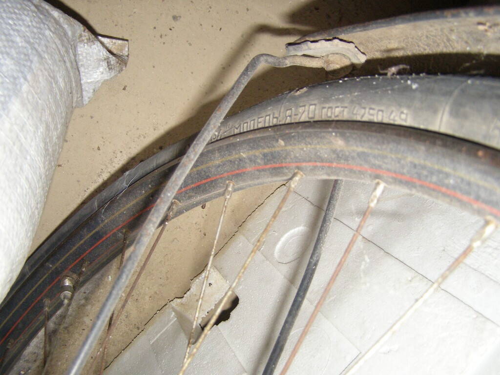

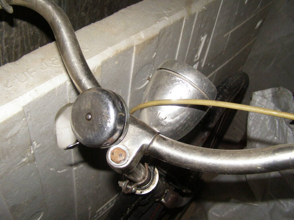

Здравствуйте! На новогодние праздники сфоткал велосипед, но не смог определить его принадлежность. Фотографировал в подвале гаража, под лестницей, получились только крупные планы. Хозяин утверждает, что велосипед 1946 года - где-то он видел это число на раме.
Велосипед с дамской рамой, но колеса на 28 дюймов. Шильдика нет, система под квадрат, надписей на втулках в темноте не увидел. Рама крашенная, система и шатуны тоже крашенные, обода и крылья имеют цировки, багажник тоже в родной окраске. Задняя покрышка современная, передняя имеет надпись с ГОСТом 49-го года. Седло и педали - вроде ХВЗ.
Что это - трофейный "немец"? Ваше мнение?
багажник.jpg [ 190.91 КБ | Просмотров: 1294 ]
Багажника крепление.jpg [ 225.28 КБ | Просмотров: 1294 ]
Вилка.jpg [ 203.65 КБ | Просмотров: 1294 ]
Вилка 2.jpg [ 208.86 КБ | Просмотров: 1294 ]
Задн.втулка1.jpg [ 208.15 КБ | Просмотров: 1294 ]
Заднее колесо - цировки.jpg [ 155.43 КБ | Просмотров: 1294 ]
Задняя втулка.jpg [ 193.63 КБ | Просмотров: 1294 ]
Задний катафот.jpg [ 201.27 КБ | Просмотров: 1294 ]
Звонок+фара.jpg [ 169.91 КБ | Просмотров: 1294 ]
Место для шильдика.jpg [ 154.47 КБ | Просмотров: 1294 ]

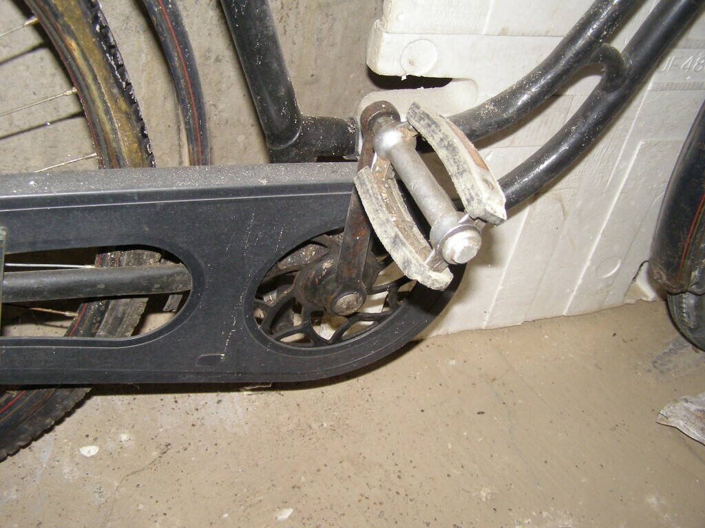

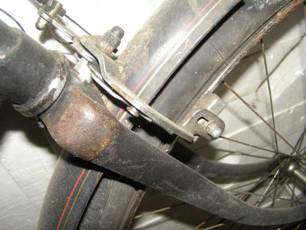

Еще фото...
Надпись на перед.камере.jpg [ 173.29 КБ | Просмотров: 1292 ]
Надпись на переднем колесе.jpg [ 192.18 КБ | Просмотров: 1292 ]
Педаль+система.jpg [ 200.55 КБ | Просмотров: 1292 ]
Переднее крыло.jpg [ 191.05 КБ | Просмотров: 1292 ]
Рама 2.jpg [ 154.28 КБ | Просмотров: 1292 ]
Рулевая сзади.jpg [ 156.56 КБ | Просмотров: 1292 ]
Руль.jpg [ 147.08 КБ | Просмотров: 1292 ]
Седло.jpg [ 221.97 КБ | Просмотров: 1292 ]

Фотографии г..., багажник рижский, но, у рижских вроде одна перемычка на раме, возможно рижский сразу послевоенный, из довоенных деталюг, или сборная солянка, тормоз там ИМХО не в тему..., сидуха тоже, звонок похоже, как у меня "Волго-Вятский СНХ"

Судя по фоткам - "сборная солянка" :shock: . Рама, система, руль - похоже немец (сразу-послевоенная "Мифа"???), колеса, крылья багажник - "Рига-10" мужской, седло ПВЗ, защита вообще непонятно от чего-то импортного 60х годов.
...Ну вообщем так по фоткам показалось :oops: . Кстати, фотки довольно информативны :yes: .

Передний тормоз - ЗиФовский, 70-х годов.
ЗиФ 112-512
ЗиФ 21В

Написал по поводу велосипеда на почту Андрею Мятиеву, вот его ответ:
"Рама от немецкого довоенного велосипеда, марку не определю, но точно не Мифа и не Диамант. Остальное - сборная солянка. Багажник - от Риги, седло - 80-х годов универсальное и т.п.
С уважением,Андрей".

Хм... Ну Андрюшке виднее, я-то в импорте не особо :oops: ... Просто уж больно звезда похожа на ту, что с убитой Мифовской рамы сдрюкивал несколько лет назад. Так и валяется где-то :sad: ...
