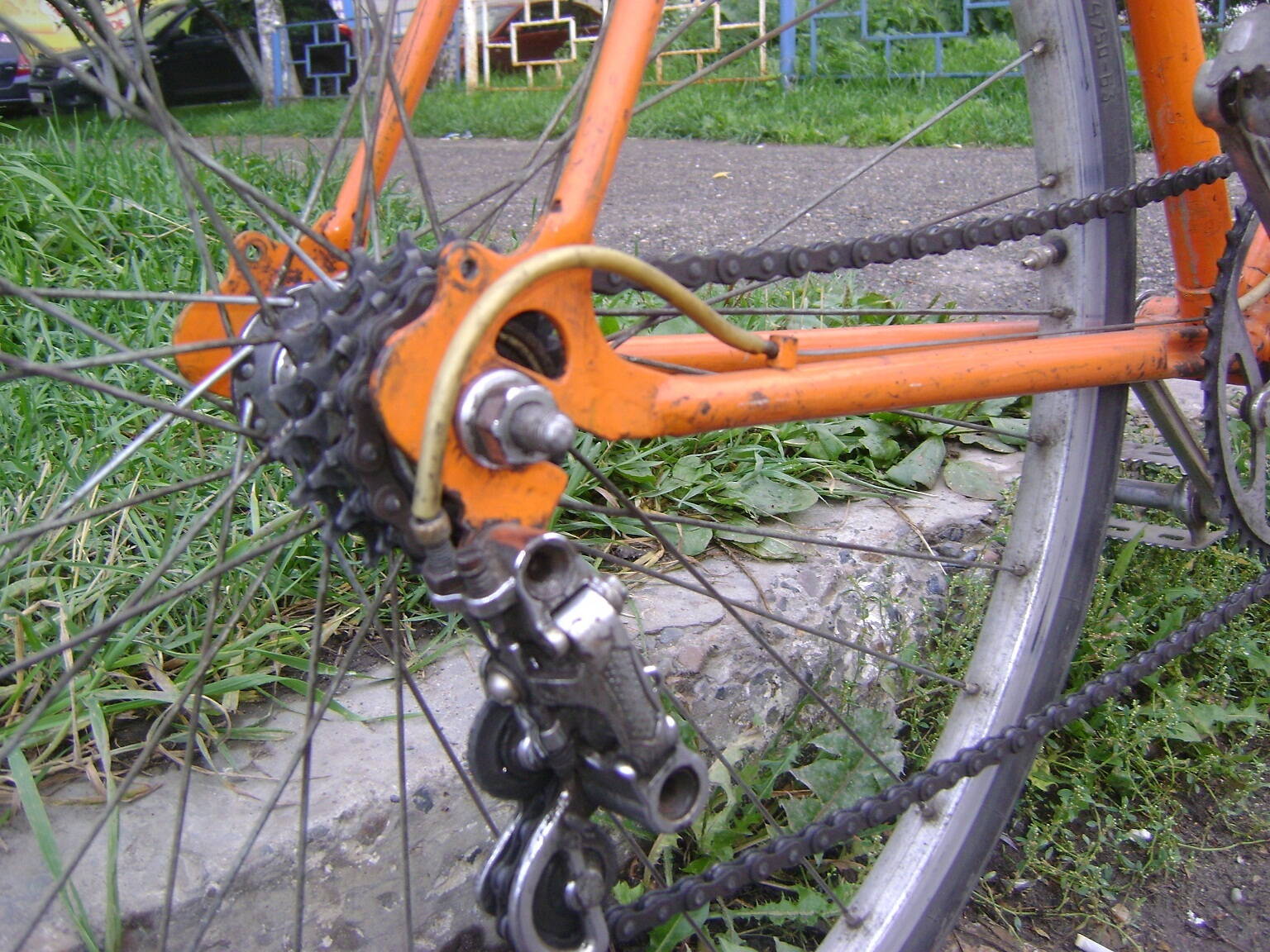

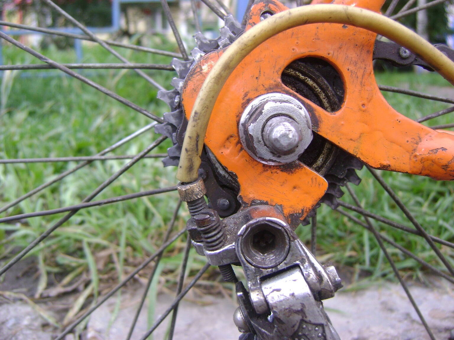

Здравствуйте! достал дедушкин ХВЗ сам на нём не ездил около 13 лет, откатал лето, в полном восторге от вела!!! хотелось бы заменить задний переключатель но на какой не знаю , подскажите сибирскому валенку, и про трещетку с косетой объясните какую и сколько звёзд .и затрат по минимуму.Надеюсь на помощь. :velobig:

со своего опыта, и согласно подсказок знатоков - переключатель бери шосейный(с производителем не помогу сам в поиске)

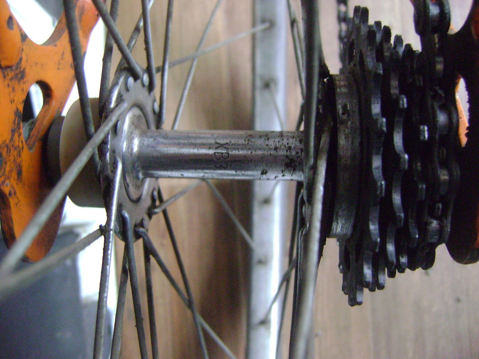

а по трещетке - я себе оставил ХВЗшные на 5 звезд, очень доволен, но смотри на свои силы, стартоновские звезды маленькие (скоросные) а если ставить кассету то кажись надо дропы розтягивать...

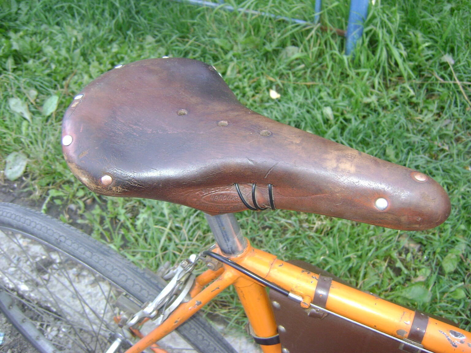

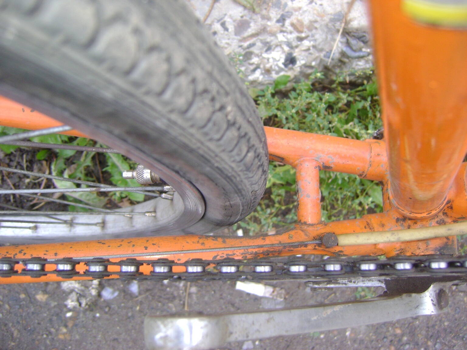

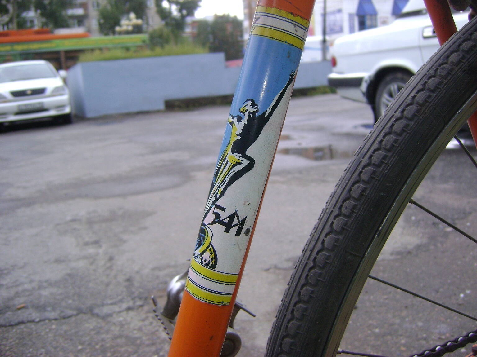

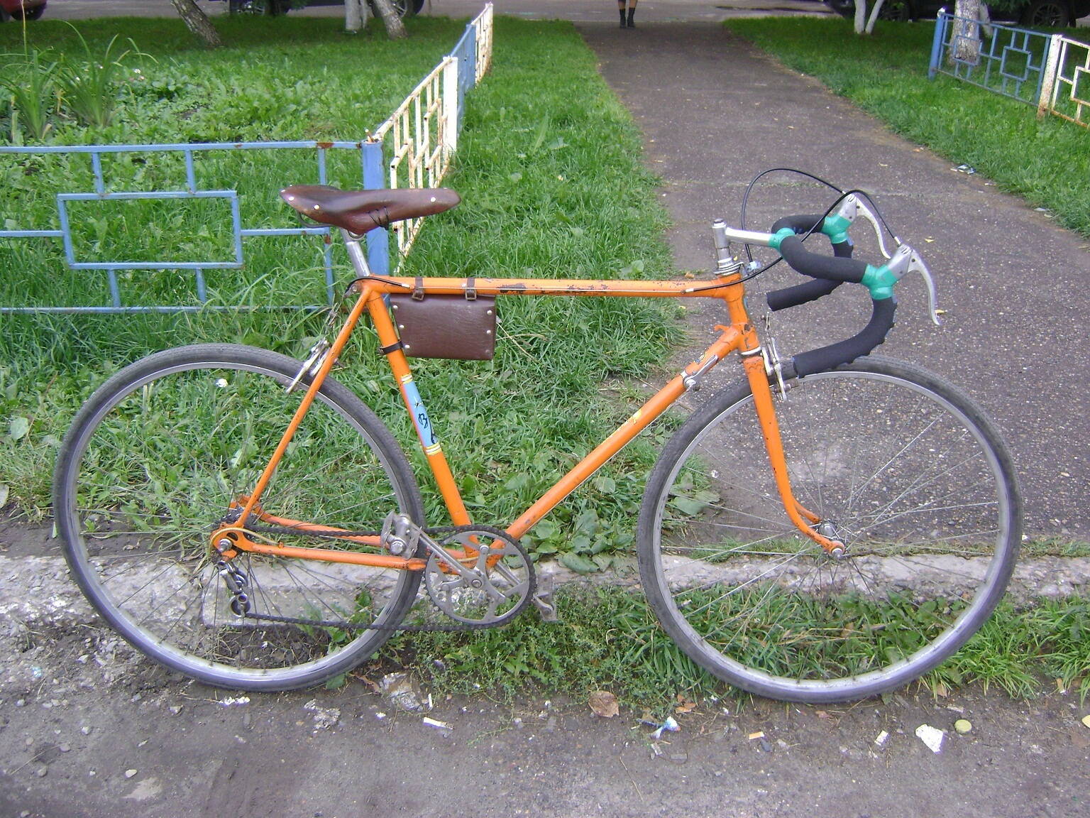

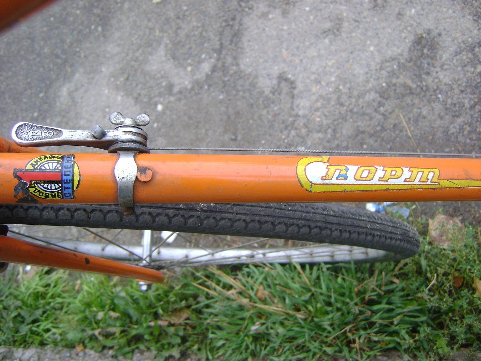

Вот мой вел
DSC04467.JPG [ 1001.03 КБ | Просмотров: 3236 ]
DSC04470.JPG [ 941.32 КБ | Просмотров: 3235 ]
DSC04468.JPG [ 483.1 КБ | Просмотров: 3235 ]
Комментарий к файлу: Дедушка аккуратно обвёл наклейки
DSC04469.JPG [ 571.91 КБ | Просмотров: 3235 ]
DSC04471.JPG [ 566.63 КБ | Просмотров: 3235 ]
Комментарий к файлу: Плохо видно год из-за краски
DSC04473.JPG [ 569.11 КБ | Просмотров: 3235 ]
DSC04474.JPG [ 787.18 КБ | Просмотров: 3235 ]
DSC04475.JPG [ 583.46 КБ | Просмотров: 3235 ]
DSC04476.JPG [ 502.3 КБ | Просмотров: 3235 ]
DSC04464.JPG [ 641.12 КБ | Просмотров: 3235 ]
 Заголовок сообщения: Re: Помогите с ХВЗ Спорт-Шоссе
СообщениеДобавлено: 11.09.2013 15:50
Сообщения: 42
Город: Tomck
Зарегистрирован:10.09.2013
ущё
DSC04466.JPG [ 578.43 КБ | Просмотров: 3235 ]
DSC04477.JPG [ 597.84 КБ | Просмотров: 3235 ]
DSC04478.JPG [ 984.72 КБ | Просмотров: 3235 ]
Сообщения: 42
Город: Tomck
Что скажите???

Я себе поставил МТБэшный з.переклюк шимано турней, переключает прекрасно. С такой манеткой в принципе все переклюки будут перекидывать нормально на любую трещотку, расстояние между звездами не важно становится. Трещотка у меня тоже бюджетная 6к шимано, для моих целей все работает идеально.

Задний переклюк все равно какой, я бы поискал шоссейный Sora например, просто эстетичней выглядит чем Турней. С трещеткой будет сложнее - втулка, похоже Туристовская, на нее ничего не навинтится. Придется менять всю втулку. Тогда опять же лучше недорогую шоссейную (меньше перья раздвигать) желательно под кассету или уж что-то б/у фирменное под трещетку. Манетке пофиг, сколько будет звезд в трещетке, до 7-8, во всяком случае нормально. Если звезд будет дольше 6-ти, еще цепь придется заменить на узкую.
Но я бы добавил апгрейд колес. Обода, покрышки - сразу резко станет легче ездить.

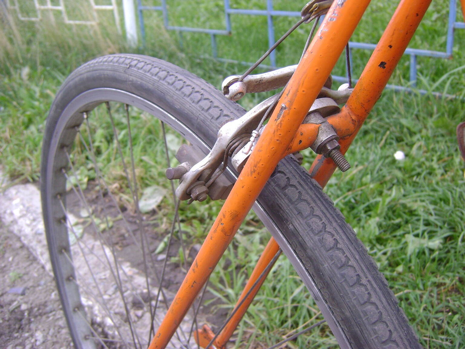

а какой размер обода ? 26?

Нет 28". Я бы брал не узкий, но и не найнерский, классика: 622x19, что-то типа http://www.active-price.ru/dragon_obod_ ... 15442.html
И обязательно учесть кол-во спиц. Если переднюю втулку оставлять - то 36 отв, а по задней надо смотреть. Думаю тут экономия веса не играет роли, так что тоже надо брать на 36 спиц (отверстий)

Покрышки 700x32... 700х37 например Кенда квик, Швальба какая-нибудь

Все советы vgd - хорошие советы, и если Вы легкий и сильный - вполне можно ими и ограничиться.
Что бы сделал я? Катался бы до износа имеющихся колес, а потом прикупил бы б/у 28" клинчерные, заднее - под кассету. Если передняя звезда в неплохом состоянии и шатуны не шатаются - так бы и оставил. На педали - туклипсы, или на худой конец - ремешки.
Переклюк назад поставил бы горный, нижнюю шимано, а дорого - и б/у, в рабочем состоянии. Кассету - тоже горную, 8 ку - они дешевые, но диапазон передач получится широкий и в горки будет лезть значительно легче. Одновременно с новой кассетой и цепь, тоже новую, 8-ку. Сменил бы тросики и рубашки - тросики на нержавейку, рубашки - любые современные с тефлоновой трубочкой внутри. Сменил бы колодки тормозов на колодки со сменной резинкой, причем - хорошие. Насколько при этом улучшается торможение - говорить не нужно, надо раз попробовать. Седло НЕ МЕНЯТЬ! Старый "Чепрак" - фиг найдешь удобнее.

Я бы такой вел оставил, как есть. Только помыл и почистил бы аккуратно.
Удивляюсь, как за 13 лет резина в камерах ещё не поплыла и не потрескалась.
А так - раритетнейший экземпляр. По прочности и качеству даст фору любому из новодельного китая.

это самый лучший туристический хвз, крылья обязательно, сам три таких покатал, шикарное приобретение!

Я наверно так и сделаю отреставрирую его и покрашу в заводской (синий) цвет. а какого цвета крылья у него были ?у меня 2-ва вела этот, и спутник 69 г.в. и крыльев две пары голубые полу кругом гладкие,и белые с рёбрами какие от какого ? ) а спутник переделаю для брата за его же деньги )
