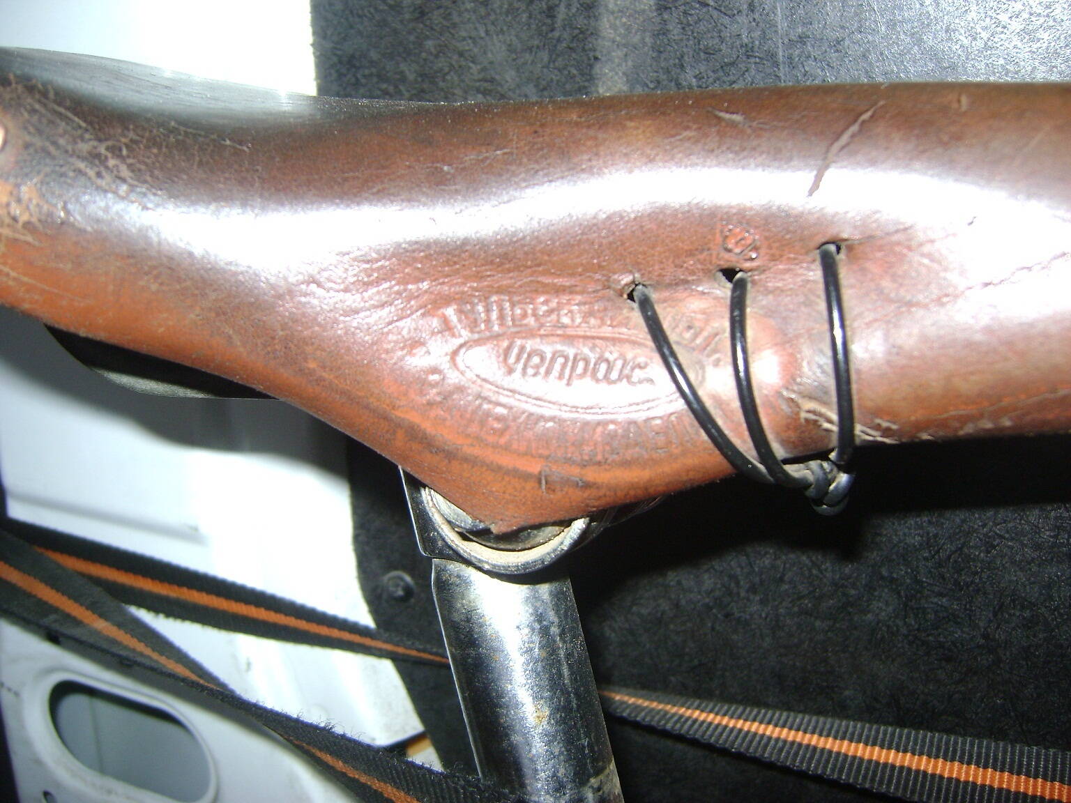

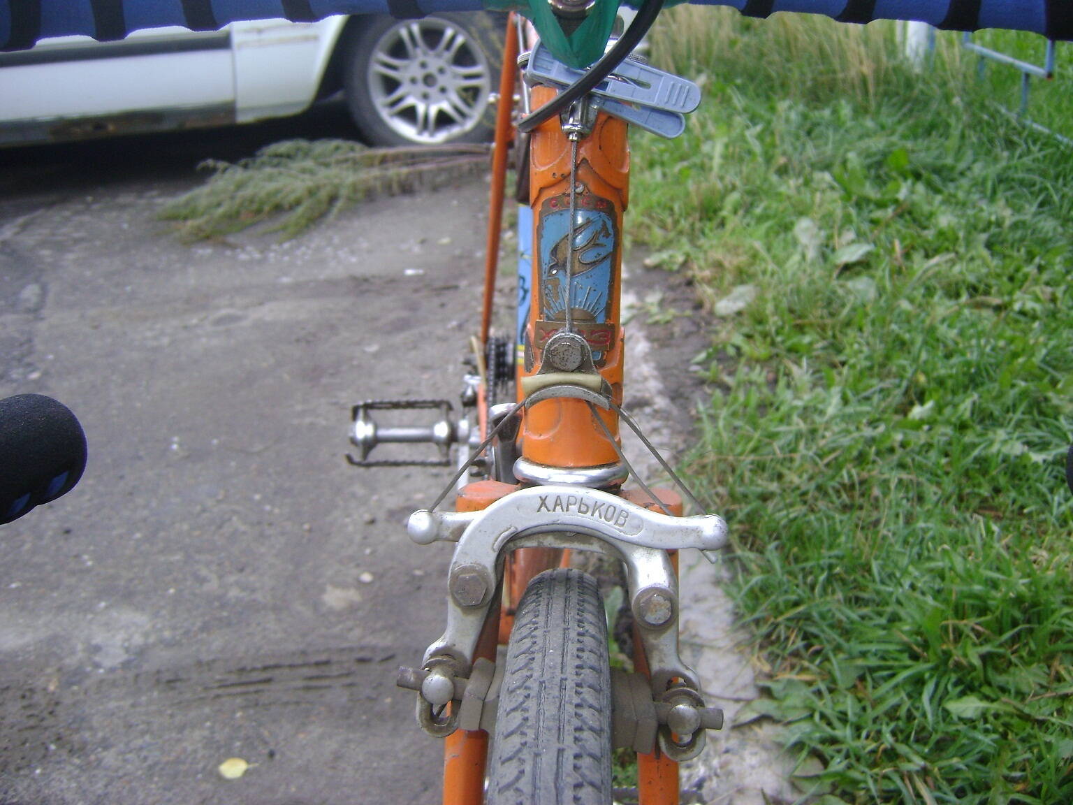

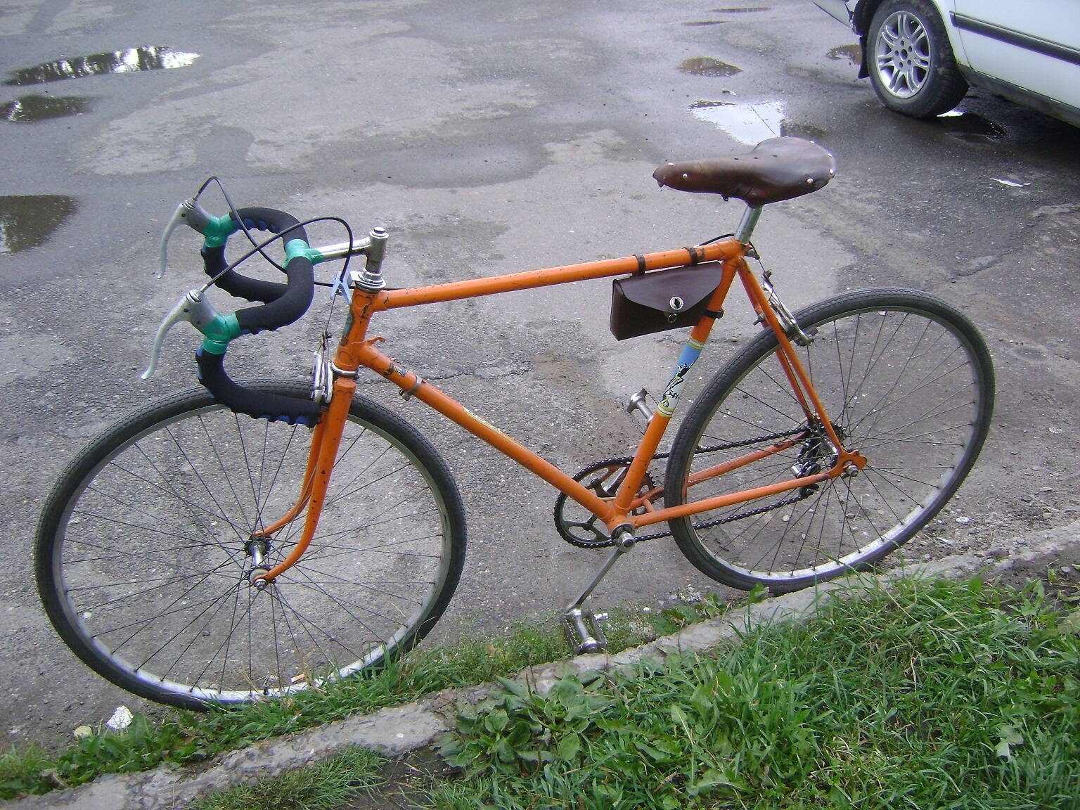

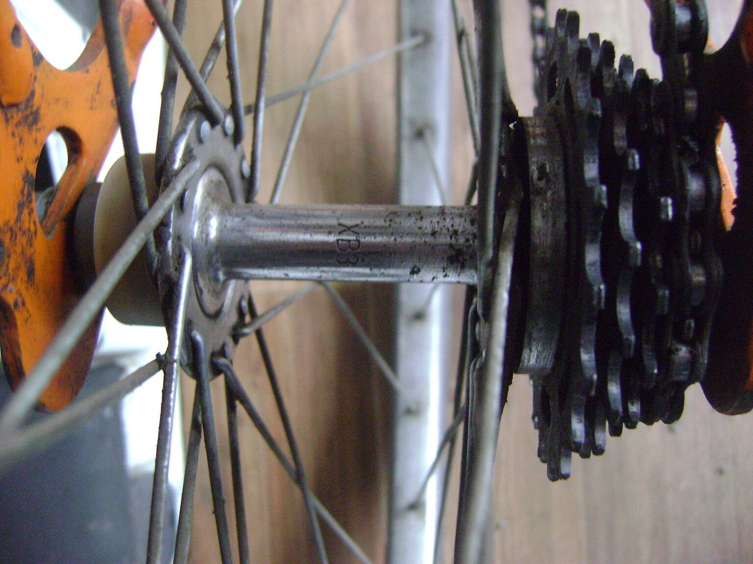

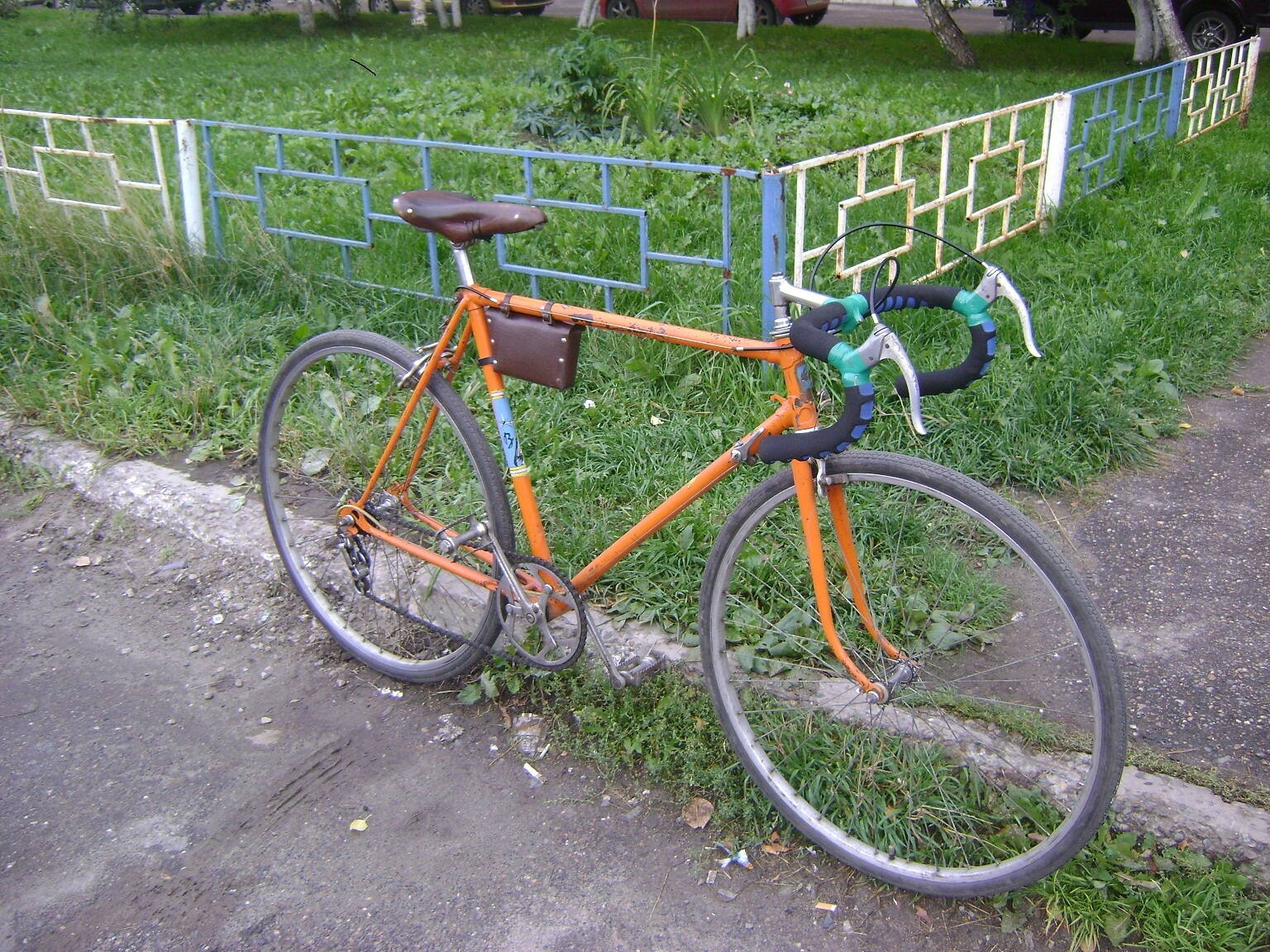

Вот мой вел
DSC04467.JPG [ 1001.03 КБ | Просмотров: 3238 ]
DSC04470.JPG [ 941.32 КБ | Просмотров: 3237 ]
DSC04468.JPG [ 483.1 КБ | Просмотров: 3237 ]
Комментарий к файлу: Дедушка аккуратно обвёл наклейки
DSC04469.JPG [ 571.91 КБ | Просмотров: 3237 ]
DSC04471.JPG [ 566.63 КБ | Просмотров: 3237 ]
Комментарий к файлу: Плохо видно год из-за краски
DSC04473.JPG [ 569.11 КБ | Просмотров: 3237 ]
DSC04474.JPG [ 787.18 КБ | Просмотров: 3237 ]
DSC04475.JPG [ 583.46 КБ | Просмотров: 3237 ]
DSC04476.JPG [ 502.3 КБ | Просмотров: 3237 ]
DSC04464.JPG [ 641.12 КБ | Просмотров: 3237 ]
 Заголовок сообщения: Re: Помогите с ХВЗ Спорт-Шоссе
СообщениеДобавлено: 11.09.2013 15:50
Сообщения: 42
Город: Tomck
Зарегистрирован:10.09.2013
ущё
DSC04466.JPG [ 578.43 КБ | Просмотров: 3237 ]
DSC04477.JPG [ 597.84 КБ | Просмотров: 3237 ]
DSC04478.JPG [ 984.72 КБ | Просмотров: 3237 ]
Сообщения: 42
Город: Tomck
Что скажите???

Задний переклюк все равно какой, я бы поискал шоссейный Sora например, просто эстетичней выглядит чем Турней. С трещеткой будет сложнее - втулка, похоже Туристовская, на нее ничего не навинтится. Придется менять всю втулку. Тогда опять же лучше недорогую шоссейную (меньше перья раздвигать) желательно под кассету или уж что-то б/у фирменное под трещетку. Манетке пофиг, сколько будет звезд в трещетке, до 7-8, во всяком случае нормально. Если звезд будет дольше 6-ти, еще цепь придется заменить на узкую.

Я наверно так и сделаю отреставрирую его и покрашу в заводской (синий) цвет. а какого цвета крылья у него были ?у меня 2-ва вела этот, и спутник 69 г.в. и крыльев две пары голубые полу кругом гладкие,и белые с рёбрами какие от какого ? ) а спутник переделаю для брата за его же деньги )
