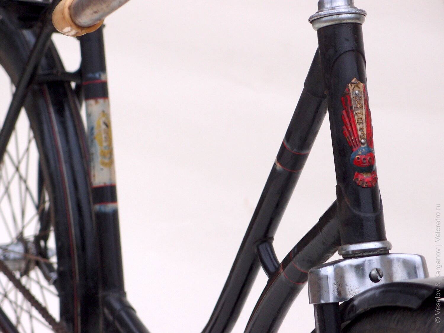

ДОРОЖНЫЙ ВЕЛОСИПЕД
"Харьков" , рама женская В-22, годы производства 1949 - 1954
колёсная база - 1115 мм
форма узлов рулевого стакана - "Усечённая хохлома"
тип бонок - отсутствуют
мостики на задних перьях - верхний трубка, нижний - полутрубка
крюки насоса - подсидельная труба, хомуты
руль - ?
багажник - задний штампованый
крылья - 120-й тип
тормоза - задний ножной, передний в покрышку типа 21В
тормозные ручки
обода - "чайка" 26"
количество передач - 1, система - 48Т или 46Т, втулка типа "Торпедо" - 16Т или 18Т
ростовка - 54 см
Масса без пренадлежностей ?

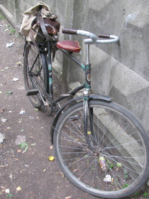

(информация не полная)
"Украина", рама В-120, годы производства 1960 - 1968,
колёсная база - 1175мм,
мостики на задних перьях - ранняя модель оба полутрубка, поздняя модель оба пластина
руль - ?
крылья - 120-й тип
тормозные ручки - отсутствуют
обода - "чайка" 28"
количество передач - 1, система - 48Т, втулка типа "Торпедо" - 19Т
ростовка - только 58 см
Масса без пренадлежностей 16,5 кг
http://veloretro.ru/pic.php?id=88&indx=0&lang=ru&x=228&y=112
Конструкционные особенности: горизонтальные дропауты, задние верхние перья крепятся болтом
к ушам зажима подседельного штыря, верхний мостик крепления заднего крыла "П"-образный
профиль, с направлением крепежного болта ГОРИЗОНТАЛЬНО по ходу движения.

СПОРТИВНО-ТУРИСТИЧЕСКИЙ
"Турист", рама В-32, годы производства - 1952 - 1955
колёсная база - ?
форма узлов рулевого стакана - "Усечённая хохлома" для ранних. Поздние 55г.- "Хохлома"
тип бонок - хомуты
мостики на задних перьях - оба трубка
крюки насоса - верхняя труба, хомуты
руль - ?
багажник - отсутствует, но есть крепления
крылья - 33-й тип
тормоза - передний и задний ручной с боковой тягой
тормозные ручки - ?
обода - "чайка" узкая 28"
переключатель - "костяная нога" (ветродуй) - ранние, "телескоп" - поздние
манетки - ?
количество передач - 3, система - ?, трещётка - ?
ростовка - ?
Масса без пренадлежностей - ?
ранняя модель
поздняя модель

Браво, Sergius!!! Очень полезная на мой взгляд тема. "...что откуда произошло и к чему все привело..." :smile:
Ладно, буду вспоминать года выпуска моих велов ХВЗ...
Трековые:
Рама В-62 "Харьков" 50 год, рама В-63 "Харьков" 56 год, рама В-64 "Харьков" 60 год, вел В-64 "Рекорд" 67 год, вел "Метеор" В-68 79 год.
Дорожные:
В-110 "Прогресс" (год не нашел), вел В-22 "Харьков" женский 53 год, вел "Украина" В-120 (плохой) 61год, вел "Украина" В-130 юбилейный 67 год, вел "Украина" (шестизначный индекс - не помню, с усатым мужиком) 76 год, "Украина" 80 год.
Шоссейно-туристские:
вел "Турист" В-32 в раннем исполнении ( с "костяной ногой") 55 год, вел "Т" позднее исполнение (с "телескопом") 55 год, вел "Т" В-33 ранний 59 год, вел "Т" В-33 из последних серий 61 год, вел "Спутник" В-34 ранний 61год (+ 2 рамы В-34 63,64гг.), вел "С" В-34 поздний 64 год, вел "С" В-37 переходной (надписи в стиле В-34), "С" В-37 юбилейный 67г., "С" В-37 поздний 68г., "С" В-39 из опытной партии 68г., два "С" В-39 стандарт 69 и 71 гг. - с боночками "боченочки" и "цилиндрики", "С" В-301 74г., дальше не интересно...
В-541 "Спорт" 70г.(по "бумажкам шел чуть-ли не с 59 года, но я встречал наиболее раннюю раму -65 год), В-542 "Спорт" 74г., В-542-01 "Спорт" 76г.
Шоссейно-спортивные:
рама "Харьков" В-53 53г., вел "Чемпион" В-551 (либо В-55-1?) 57(???) год, рама "Ч" 62 г., "Харьков" В-552 64 г., "Харьков" В-553 (плохинький) 66г., "Харьков" В-553 юбилейный 67г., "Старт-шоссе" В-553 юбилейный 67г., "С-ш" В-555 ранний 71г., "С-ш" В-555 поздний 76г., "С-ш" олимпийский "Москва-80" (не путать с уникальным велом "Москва-80") 80г., дальше не интересно...
Ох. не знаю, не забыл-ли что... С фотками - проблема, на "Харьков-турист" они не грузятся (размер через-чур большой), если очень надо что-нибудь, еще раз попробую, но не гарантирую...
а всмысле "плохой"?
моя значит тогда не 130я а 120я, так как 1962 года.
а вот 1967 года вторая стоит, эта значит 130я...
они вообще по годам различались или как?
а у меня такая 1974го года (убитая в хлам)
Тяжелый танк "украина"
