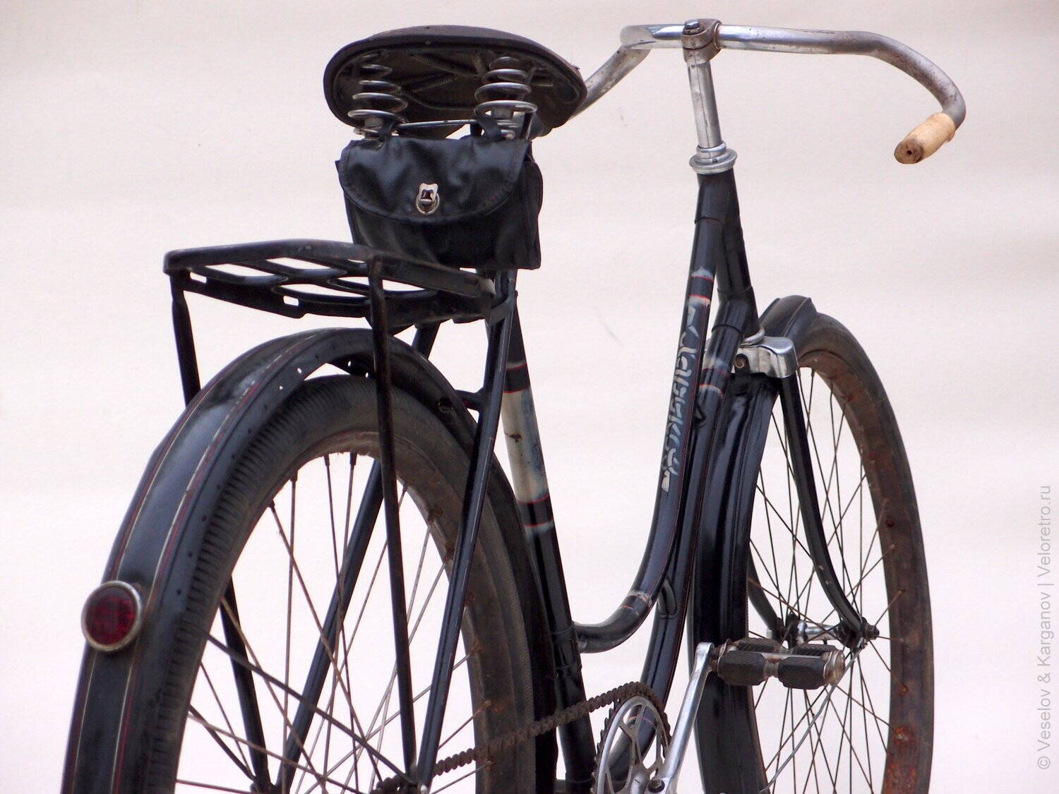

ДОРОЖНЫЙ ВЕЛОСИПЕД
"Харьков" , рама женская В-22, годы производства 1949 - 1954
колёсная база - 1115 мм
форма узлов рулевого стакана - "Усечённая хохлома"
тип бонок - отсутствуют
мостики на задних перьях - верхний трубка, нижний - полутрубка
крюки насоса - подсидельная труба, хомуты
руль - ?
багажник - задний штампованый
крылья - 120-й тип
тормоза - задний ножной, передний в покрышку типа 21В
тормозные ручки
обода - "чайка" 26"
количество передач - 1, система - 48Т или 46Т, втулка типа "Торпедо" - 16Т или 18Т
ростовка - 54 см
Масса без пренадлежностей ?

мостики на задних перьях – ?
руль - ?
обода - ?
1 передача, система - ?, количество зубьев у ведомой звезды - ?
ростовка - ?
Масса без принадлежностей - ?
"Харьков", рама В-64, годы производства - 1959 - 1960
колёсная база - ?
форма узлов рулевого стакана – ?
руль - ?
обода - ?
ростовка - ?
http://veloretro.ru/pic.php?id=119&indx=0&lang=ru&x=227&y=56
"Рекорд", рама В-64, годы производства - 1967
колёсная база 975мм - 995мм
форма узлов рулевого стакана – «Хохлома»
мостики на задних перьях – оба трубка
руль - стальной, глубокий, поворотный, на передвижном выносе
обода - легкие и прочные, из труб алюминиевого сплава, сечением 20 х 1 мм
1 передача, система 46 или 48 или 53 или 54, количество зубьев у ведомой звезды 14 или 15 или 16
ростовка 54см, 56см, 58см, 60см
Масса без принадлежностей 8,6 кг
http://veloretro.ru/pic.php?id=21&indx=0&lang=ru&x=199&y=100
Спортивно-трековый велосипед В-64 «Рекорд», выпускаемый Харьковским велосипедным заводом, — массовая модель спортивного велосипеда, используемого для подготовки спортсменов к спринтерским гонкам и соревнованиям на треке. Он имеет укороченную базу, усиленную, сделанную из высокопрочных труб легированной стали, раму специальной геометрии. Ведущие звездочки и шатуны стальные. Правый шатун — пятилапчатый, для быстрой смены ведущих звездочек. К каждому велосипеду прилагается набор сменных ведущих и ведомых звездочек. Цепь — втулочно-роликовая размером 12,7 х 3,3 мм.
Велосипед имеет переднюю вилку с перьями круглого сечения. Седло — узкое с жесткой покрышкой, с упором в передней части на верхнюю трубу рамы.
(информация не полная)
"Спринт", рама В-67И, годы производства - 1969
колёсная база - 990 мм
руль - из трубы алюминиевого сплава, глубокий с выносом от 75 до 130 мм
обода - из профилированных труб алюминиевого сплава сечением 20 X 1 мм
1 передача, система - 46 или 48 или 50 или 52, количество зубьев у ведомой звезды - 13 или 14 или 15 или 16
ростовка - 54 см, 56 см, 58 см, 60 см
Масса без принадлежностей - 8,6 кг
Велосипед спортивно-трековый В-67И «Спринт» производства Харьковского велосипедного завода предназначен для спринтерских гонок на треке. Это велосипед высокого класса индивидуального изготовления по заказам Федерации велосипедного спорта, для ведущих гонщиков — участников международных соревнований. Рама из тонкостенных труб легированной стали, измененной геометрии. Передняя вилка с перьями круглого сечения, диаметром у коронки 24 мм и толщиной стенки
1,25 мм. Спицы редуцированные (утоненные в средней части) с резьбой 2,1 X 0,4 мм. Крепление ведущих звездочек на пятилапчатом правом шатуне. Шатуны крепятся на квадратного сечения концах кареточного вала. Шатуны и ведущие звездочки делают из алюминиевого сплава марки В95. Цепь втулочно-роликовая, размером 12,7 х 3,3 мм. Толщина зубьев звездочек — 3 мм. Седло — на стальном каркасе, жесткое, с пластмассовой покрышкой удобной формы. (информация не полная)
"Метеор", рама В-68И, годы производства - 1969 - 1979
руль - из алюминиевого сплава шоссейного типа, как у модели В552И
обода - из профилированных труб алюминиевого сплава сечением 20 X 0,75 мм
Масса без принадлежностей - 8,7 кг
http://veloretro.ru/pic.php?id=25&indx=0&lang=ru&x=218&y=99
Спортивно-трековый велосипед В-68И «Метеор» производства Харьковского велосипедного завода предназначен для спортивных соревнований на треке в виде гонок преследованием. Шатуны и ведущая звездочка также из алюминиевого сплава; толщина зуба звездочек — 2 мм. Цепь втулочно-роликовая — узкая. Седло — жесткое, с покрышкой из пластмассы.
"В-600", рама В-600, годы производства - 1975
колёсная база - 975 - 995 мм
руль - стальной, с выносом, регулируемым по длине и с упором в коронку передней вилки
обода - ?
1 передача, система - 61, количество зубьев у ведомой звезды - 14
( по заказу могут быть сделаны с числом зубьев от 62 до 70 и 13,15.)
Масса без принадлежностей - 8,3 кг.
Спортивно-трековый велосипед В-600 производства Харьковского велосипедного завода служит для спортивных соревнований в гонках за лидером. Рама и передняя вилка усиленные. Размер колес: переднего — 24 х 1*1/2, заднего – 27 х 1". Седло с жесткой покрышкой и регулируемым упором в верхнюю трубу рамы.
"Тандэм", рама В-94, годы производства ? - 1956 - ?
колёсная база - ?
руль - спортивно-трековые, стальные
обода - ?
1 передача, система - 46 или 48 или 50 или 52, количество зубьев у ведомой звезды - 12 или 14 или 16
ростовка - ?
К спортивно-трековым велосипедам относится также трековый велосипед «Тандем» модели В-94, который изготовляется Харьковским велосипедным заводом в небольших количествах по специальным заказам. Велосипед «Тандем» представляет собой двухместный специальный велосипед, приводимый в движение одновременно двумя велосипедистами. Его рама — это жесткая из труб конструкция со встроенными двумя каретками. Рама и передняя вилка изготовлены из труб легированной стали увеличенного сечения. Для сокращения базы задняя подседельная труба изогнута по радиусу вокруг колеса. Ободья колес усиленные; в каждом колесе по 40 спиц диаметром 2 мм. Колеса диаметром 27 х 1*1/8" оснащены тяжелыми гоночными шинами («однотрубками») размером 600 X 27. Втулка заднего колеса без свободного хода. Натяжение передней цепи осуществляется с помощью эксцентрикового устройства в передней каретке. Седла применяют узкие, трековые или как для спортивно-шоссейных велосипедов.
"Рекорд", рама 156-421, годы производства - ?
руль - шоссейного типа из алюминиевого сплава В95 с удлинённым выносом
обода - ?
1 передача, система - 46 или 48 или 53 или 54, количество зубьев у ведомой звезды - 14 или 15 или 16
Масса без принадлежностей - 8,5 кг
"Квант", рама ?, годы производства - 1986 - 1988
колёсная база - ?
руль - ?
обода - ?
ростовка - ?
"Спорт ГИТ", рама 156-461, годы производства - 1991
колёсная база - 960 - 990 мм
руль - ?
обода - ?
ростовка - 52 - 61 см с шагом в 5 мм
Масса без принадлежностей - 7,8 кг
Отличается от "Спорт Спринт" декалью "ГИТ" на верхней трубе и дисковыми колёсами
"Спорт Спринт", рама 156-461, годы производства - 1991
руль - ?
обода - ?
Отличается от "Спорт ГИТ" декалью "Спринт" на верхней трубе и спицоваными колёсами.
