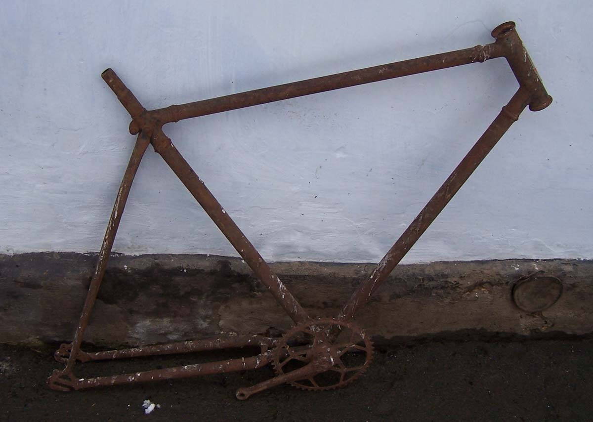

Вот решил показать своего крокодила.
История началась после того, как тестю из села подогнали раму в замен лопнувшей Украины. но лень победила и вместо переброски колес Украина была заварена и еще шкандыбает.
Рама так бы и гнила, если бы я, к тому времени не начитался сдешнего форума. Решено, делаю нечто прогулочно-винтажное. Работа еще не закончена, осталось пара штрихов. Отдельное спасибо форумчанину Алексею LEX, подарившего вилку для экспериментов.
Ставилась задача максимум за минимальные деньги, поэтому некоторые компоненты самые дешевые с рынка.
В ближайших планах:
-замена резины, эта была куплена для обкатки, хотелось бы такие http://radical-foto.ru/fp/a278e33315184 ... 3f6f4a1162, но скорее всего, по бюджетным соображениям, будут такие http://veloplaneta.com.ua/pokrishka-28x ... -sbc-50epi
-выточить деревяные грипсы и замена тормозной ручки
-если позволят средства, новая сингловая система
Комментарий к файлу: Что имеем сегодня.

Комментарий к файлу: Вот с чего все иначалось.
Изображение 013.jpg [ 96.33 КБ | Просмотров: 15234 ]
Изображение 015.jpg [ 93.24 КБ | Просмотров: 15234 ]

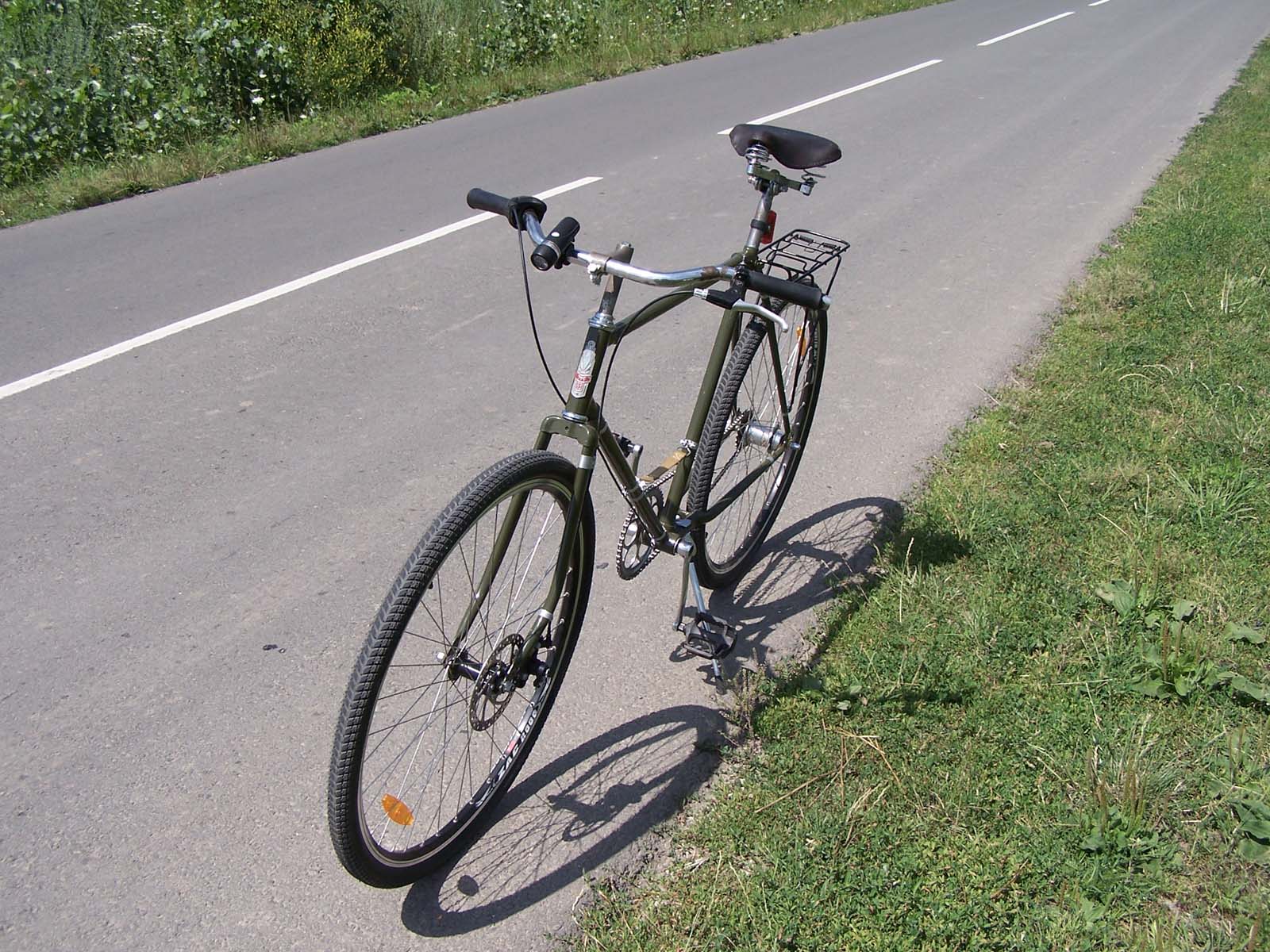

СообщениеДобавлено: 08.07.2013 10:20
Диск вилку не гнет. Торможение стабильное, уводов не наблюдается. Главное в ямках тормоз не зажимать :D
Калипер х.з., если честно я в них совершенно не разбираюсь. Уже оплатив его, понял, что даже не знаю передний или задний :facepalm:
На фотке, то как это все выглядит.
По багажнику со всем согласен, только старые на 28 колесо уж очень масивными выглядят, а новые универсальные - те же яйца, только в профиль. Я бы совсем без багажника его оставил, но доля практичности должна быть, живу в пригороде, нужно иногда и в булочную съездить.
Изображение 029.jpg [ 269.68 КБ | Просмотров: 15126 ]

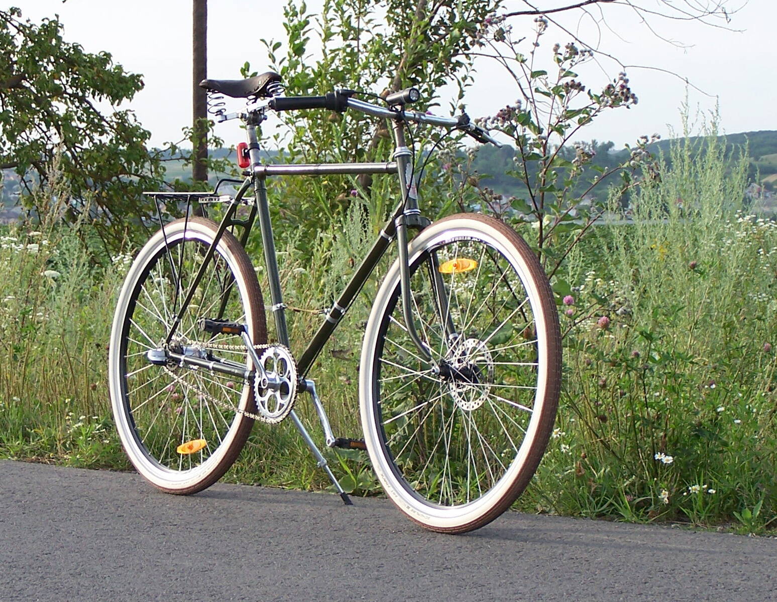

СообщениеДобавлено: 19.07.2013 21:53
Задавил свою большую зеленую жабу, купил таки хорошие и главное подходящие покрышки.
Опустил вынос и носок седла, посадка стала более наклонной. На носке седла поварывало заклепки, в общем ожидаемо, нужно было искать с большей шляпкой. Зашнуровал, а-ля спорт, но главная цель не стянуть, а прижать к рамке.
Теперь выглядим так. Работа продолжается...

оченно некомфортная посадка.страшно, я бы даже так сказала.
СообщениеДобавлено: 20.07.2013 20:53
Сообщения: 374
Город: киев
Зарегистрирован:30.06.2013
могу поспорить - я имею два вела (МТВ и шоссер) оба с такой посадкой, очень комфортно и парусность меньше :losegon:
СообщениеДобавлено: 20.07.2013 21:26
:lol: Приезжайте, попробуйте. А то похоже на лечение по телефону. С моим ростом все очень хорошо и комфортно.
Забыл добавить, ростовка рамы 58 см, растояние между подседелом и рулевым стаканом 58 см, а мой рост 185 см.
А вот руль, вроде и удобный, но по сути только один хват. Скучаю за бараном.
