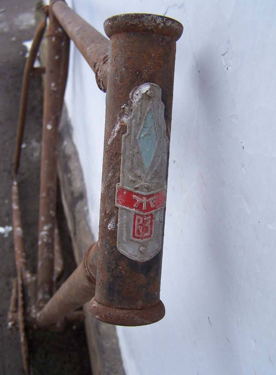

Вот решил показать своего крокодила.
История началась после того, как тестю из села подогнали раму в замен лопнувшей Украины. но лень победила и вместо переброски колес Украина была заварена и еще шкандыбает.
Рама так бы и гнила, если бы я, к тому времени не начитался сдешнего форума. Решено, делаю нечто прогулочно-винтажное. Работа еще не закончена, осталось пара штрихов. Отдельное спасибо форумчанину Алексею LEX, подарившего вилку для экспериментов.
Ставилась задача максимум за минимальные деньги, поэтому некоторые компоненты самые дешевые с рынка.

Комментарий к файлу: Вот с чего все иначалось.
Изображение 013.jpg [ 96.33 КБ | Просмотров: 15083 ]
Изображение 015.jpg [ 93.24 КБ | Просмотров: 15083 ]
