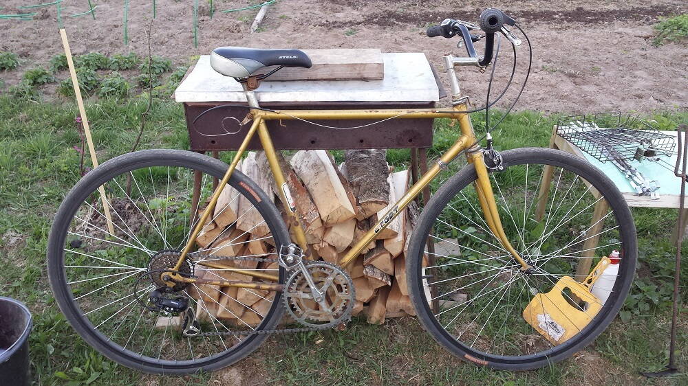

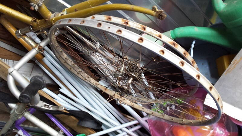

Наконец-то и я к Вам присоединился, став счастливым обладателем Старт-Шоссе 1988 г.в., модель 155-411, с рамой 3-го роста.
И вот первые фотки того, что я получил, хорошо ещё, что совершенно бесплатно :D
Комментарий к файлу: Рама, общий вид
20140412_154545.jpg [ 239.33 КБ | Просмотров: 2947 ]

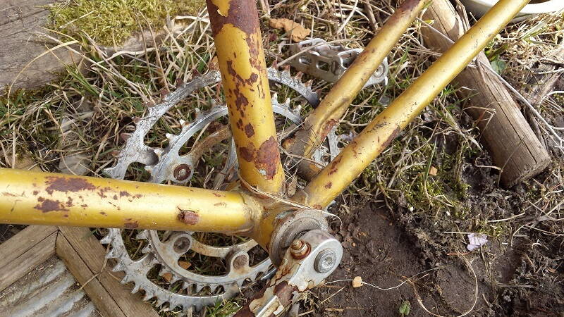

Комментарий к файлу: Каретка
20140412_154554.jpg [ 263.96 КБ | Просмотров: 2947 ]
Комментарий к файлу: Педалька
20140412_154557.jpg [ 267.55 КБ | Просмотров: 2947 ]
Комментарий к файлу: Колёса, что осталось)))
20140412_154947.jpg [ 174.54 КБ | Просмотров: 2947 ]

Сначала даже сомневался, связываться или нет, есть-ли вообще потенциал у этой рамы, или она уже сгнила, но забегая в перед скажу: рама хоть и с виду не очень, но на самом деле, она в идеале!!!

Продолжаем.
Кое-что прикупил и произвёл первые примерки:
1. Трещётка Shimano tourney MF-TZ20 14-28T с защитой
2. Переключатель задний Shimano tourney RD-TX35 6/7 скоростей
3. Переключатель передний Shimano tourney TX-51-6 с универсальной тягой и проставками под разные диаметры рам в комплекте
4. Тормозные ручки в комплекте с тросами и оплетками на правую и левую стороны Shimano BL-M421
5. Комплект шифтеров Shimano tourney SL-RS35 3x6 передач, в комплекте троса и оплетки
6. Цепь Shimano CN-UG51, 116 звеньев
7. Колёса в сборе с одинарным ободом на 28"
8. Шины Wanda Journey 700x35C

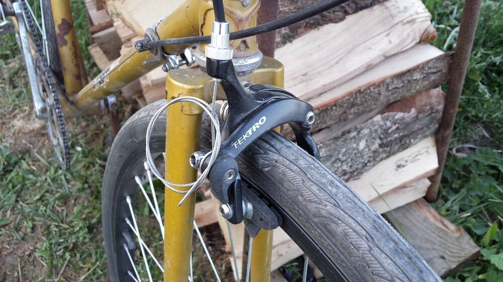

9. Тормоза Tectro R510A перед/зад
Комментарий к файлу: Вот что получилось
20140503_201836.jpg [ 366 КБ | Просмотров: 2937 ]

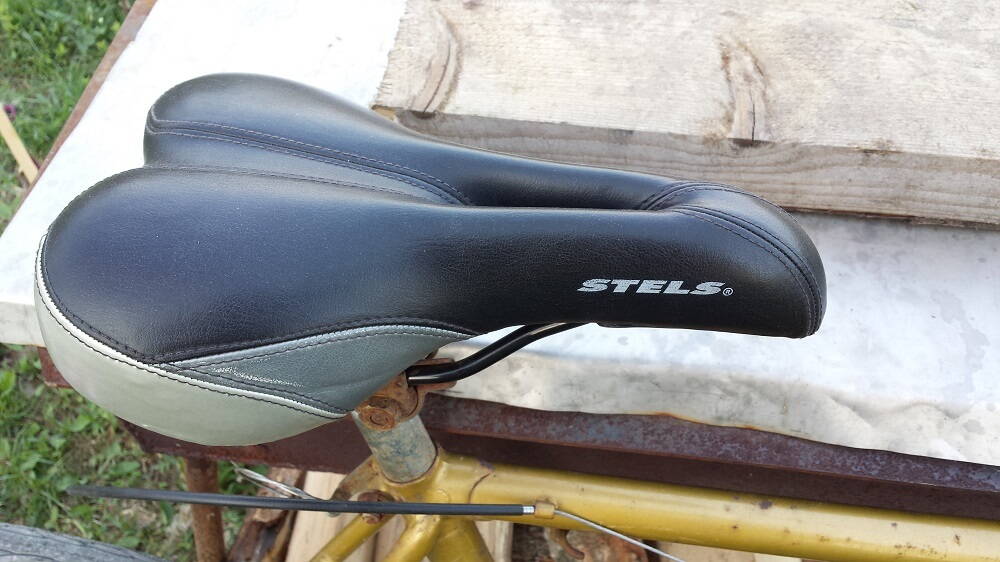

Комментарий к файлу: Сидушка пока временно нашёл в гараже со старого велика
20140503_202002.jpg [ 203.44 КБ | Просмотров: 2937 ]

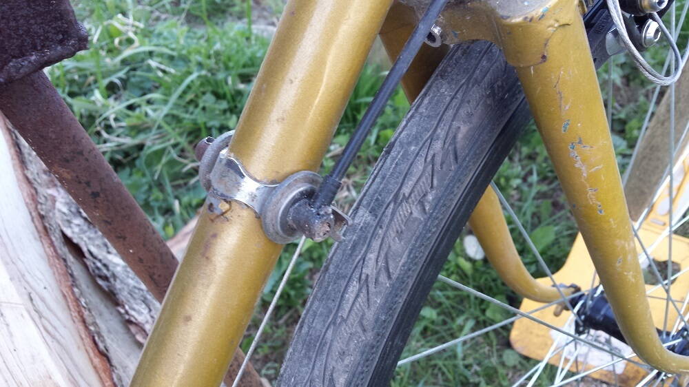

Комментарий к файлу: Тормоз передний
20140503_201939.jpg [ 246.98 КБ | Просмотров: 2937 ]

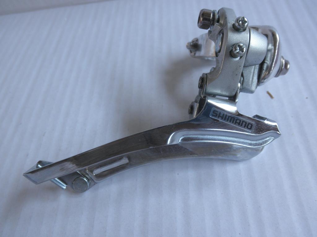

Покапался на форуме и на других ресурсах, кстати очень интересный каталог Shimano http://www.motovelosport.ru/cat/shimano/index.php
И пришёл к выводу что мне должна подойти моделька FD-2300,
если не ошибаюсь наша рама диаметр 31,8?
P4040265.jpg [ 54.95 КБ | Просмотров: 2788 ]
СообщениеДобавлено: 23.06.2014 14:30
Сообщения: 84
Изображения: 48
Город: Кривой Рог
Зарегистрирован:26.09.2012
Вам нужен переклюк с хомутом под 28,6 мм. Если взять с диаметром 31,8 мм- нужно будет подложить полоску металла.
К счастью в комплекте с ним идёт адаптер на 28,6)))
