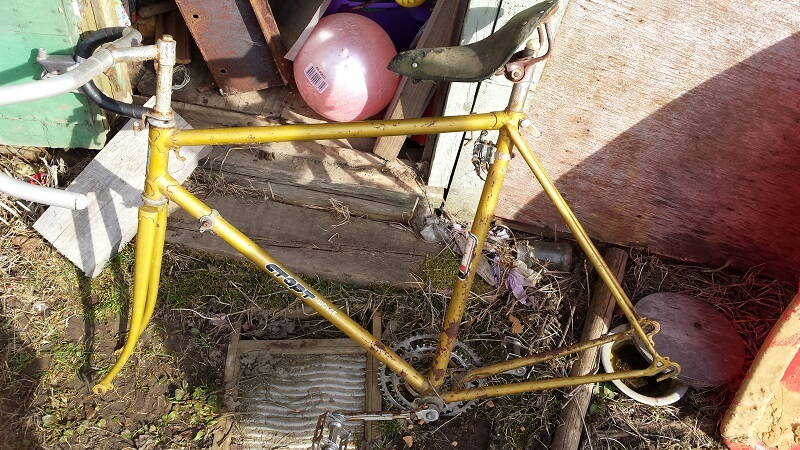

Наконец-то и я к Вам присоединился, став счастливым обладателем Старт-Шоссе 1988 г.в., модель 155-411, с рамой 3-го роста.
И вот первые фотки того, что я получил, хорошо ещё, что совершенно бесплатно :D
Комментарий к файлу: Рама, общий вид
20140412_154545.jpg [ 239.33 КБ | Просмотров: 2971 ]

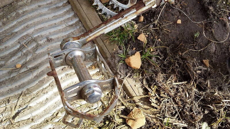

Комментарий к файлу: Педалька
20140412_154557.jpg [ 267.55 КБ | Просмотров: 2971 ]

Сначала даже сомневался, связываться или нет, есть-ли вообще потенциал у этой рамы, или она уже сгнила, но забегая в перед скажу: рама хоть и с виду не очень, но на самом деле, она в идеале!!!

Эх, моя мечта получить раму в таком хорошо сохранившемся, родном, золотистом цвете :fish:
