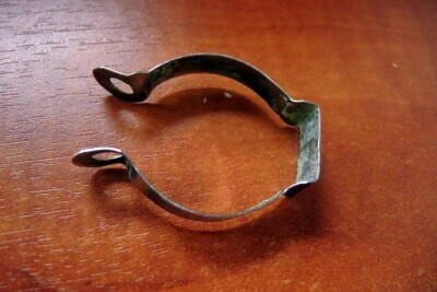

Держится просто идеально. Нужно 2 шт, можно изготовить самому, у меня покупные (были на велике).
