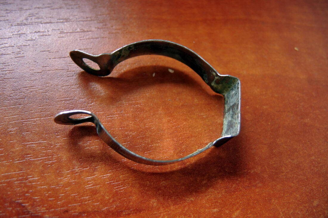

Держится просто идеально. Нужно 2 шт, можно изготовить самому, у меня покупные (были на велике).
fl.jpg [ 151.63 КБ | Просмотров: 1945 ]
