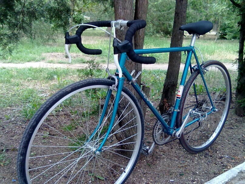

Велосипед Старт-шоссе вот такого плана, правда год не знаю( кто знает подскажите пожалуйста.

Велик хороший.

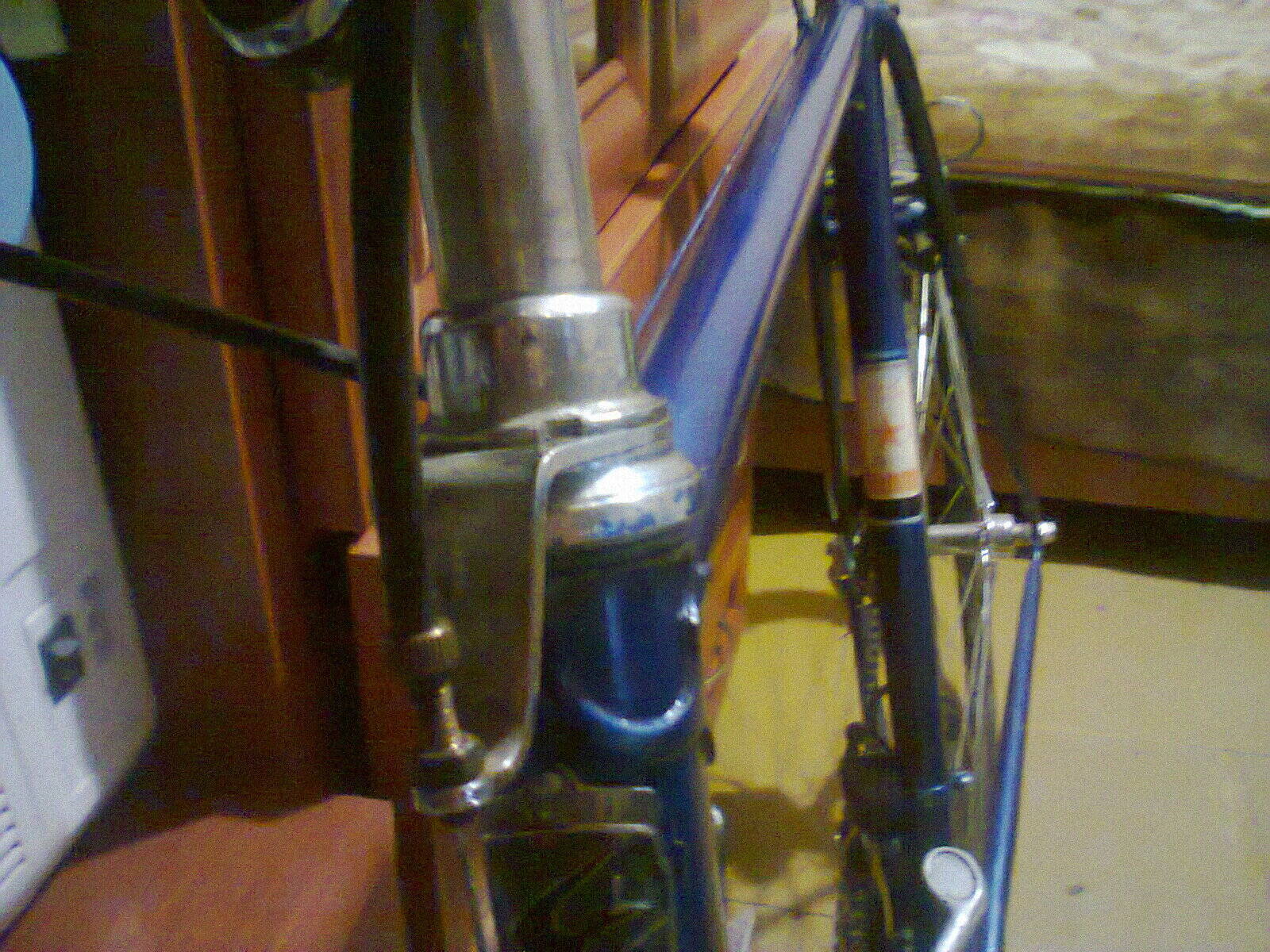

вот такая рулевая у меня постоянно подкручиваю, все равно болтается

Кто-то что-то колхозил. Вынос и руль от старинного туриста, контргайка от складного... Надо разбирать и внимательно смотреть.

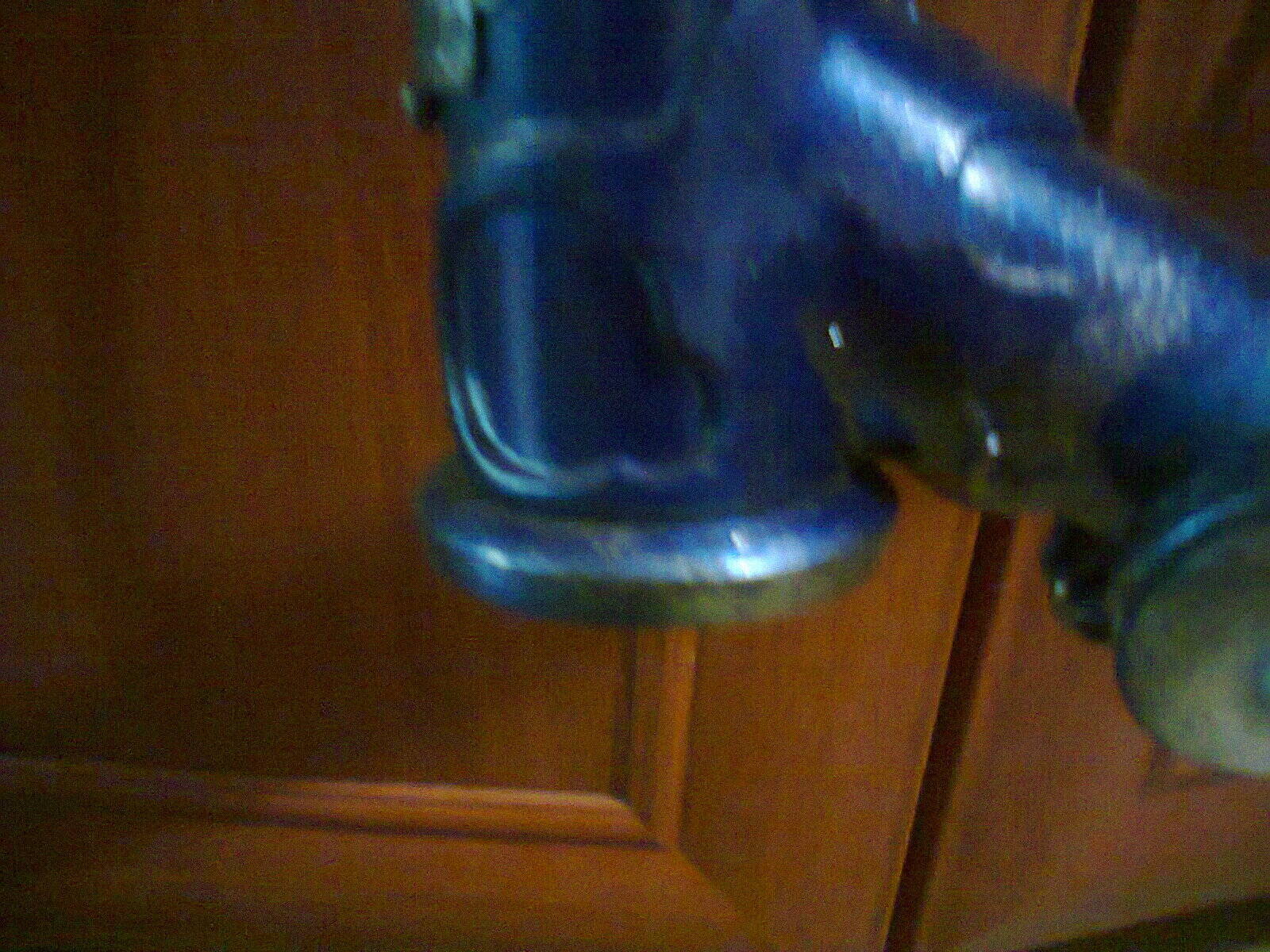

Да, вот такая еще беда. немного срезано в этих местах.
Как это серьезно?

А с рулевой да, намутили из 5 комплектов один, да еще на подрезанной трубе. А ровно ли подрезали? Надо померить, проверить. Боюсь, что не будет куда даже подрорвнять, чашки почти что упираются в трубы. Может даже что-то и наварить придется. Калечили твою раму, и зря калечили.

Подозреваю, там таки гайка докручивается как раз до конца резьбы. Косвенно на это указывает высокая гайка от складного - видно родная не докручивалась (хотя я такие ставлю для красоты).
Ну типа немного прогнать её можно (плашкой М26х1 или самопальной из старой гайки советской рулевой примерно так viewtopic.php?f=31&t=160854&start=345#p1205062 ) , но чашки из-за этого колхоза могут стоять матом. Придётся как-то их ровно выставлять, и желательно слесарным способом, без сварки - краску жалко.
Вобщем, разбирайте - там посмотрим.
Если подумать - нафига её укорачивали? Наверное, чтобы края параллельными были - другие варианты на голову не налазят. Так что может они и параллельны, и там, где я стрелочку нарисовал, есть выемка, куда чашка снизу и конус сверху красиво укладываются. Тогда проблема сводится к дорезанию нескольких витков резьбы на вилке.

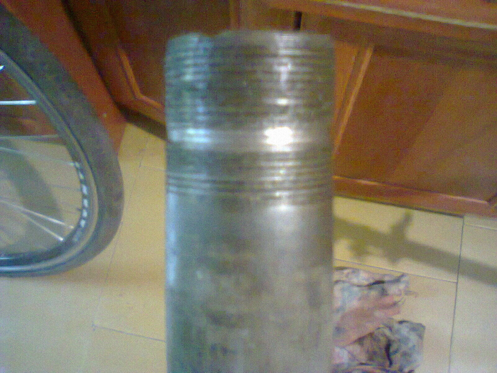

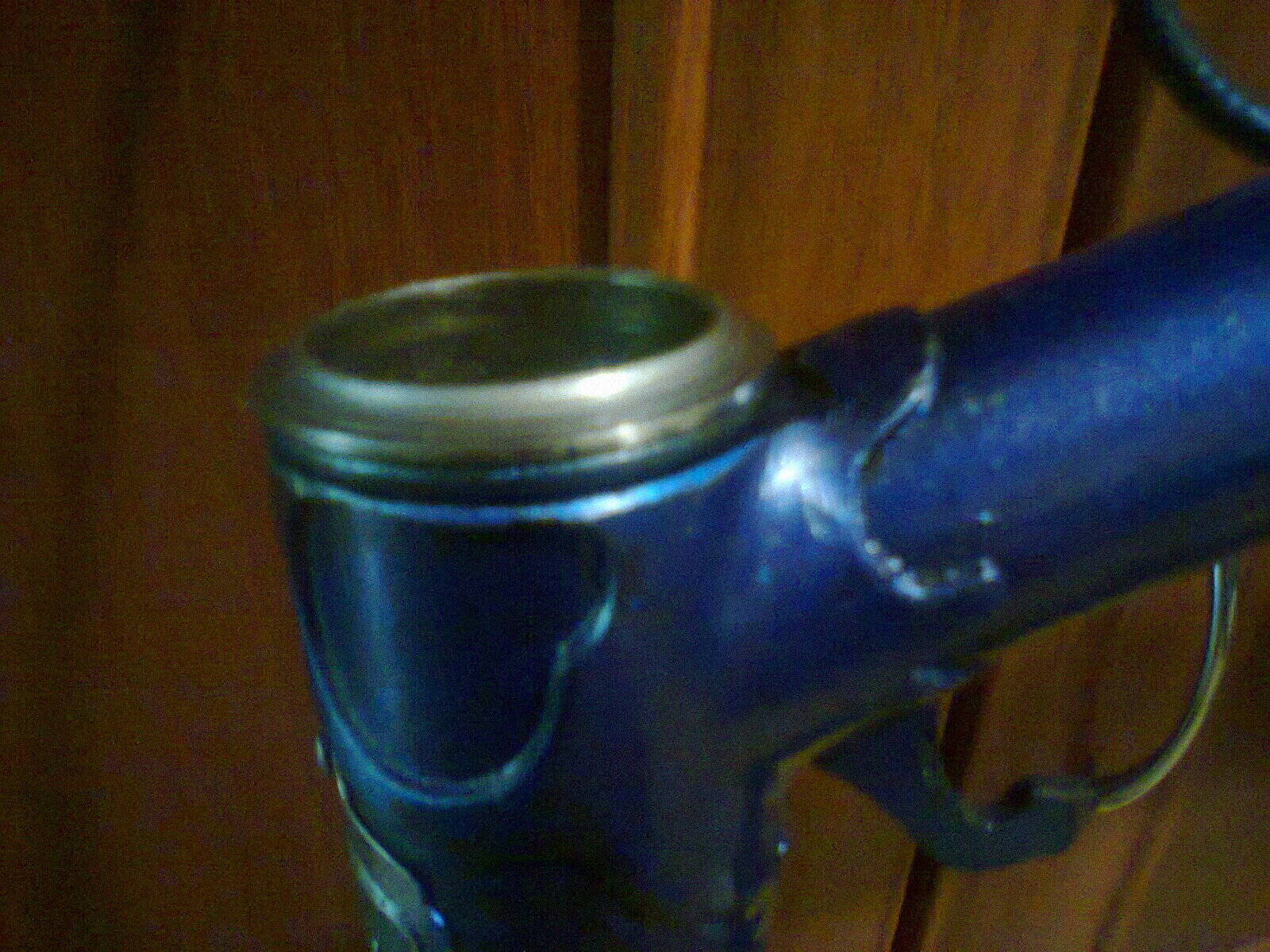

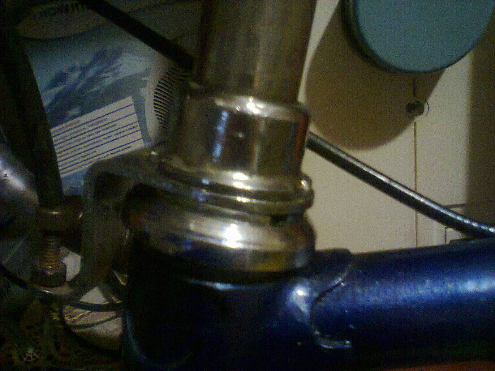

Вот разобрал.
2.jpg [ 545.68 КБ | Просмотров: 2429 ]
3.jpg [ 549.27 КБ | Просмотров: 2429 ]
4.jpg [ 558.11 КБ | Просмотров: 2429 ]
 Заголовок сообщения: Re: шатается рулевая
СообщениеДобавлено: 24.07.2014 13:43
Сообщения: 1126
Город: Питер
Возраст: 71
Зарегистрирован:21.04.2011
Kolya Biryukov писал(а):
Вот разобрал.
ИМХО: На нижнем фото резьба ЯВНО замята.
До нее гайка доходит - и ФСЕ... Якобы наступил "упор". Прилагаешь большое усилие - ПЕРЕКОС образуется, короче - ЖОПА. :cool:
Для ЧЕТКОЙ настройки, гайка по резьбе должна "летать". По крайней мере - проходить всю резьбу "от руки"...
Всякие заверения "вело-механеГов" типа - ерунда, если туго - подтянешь ключом (а то и "шведки" предлагают) - это ОТ ЛУКАВОГО... :eek:
Последний раз редактировалось ANDYBAZ 24.07.2014 13:46, всего редактировалось 1 раз.
