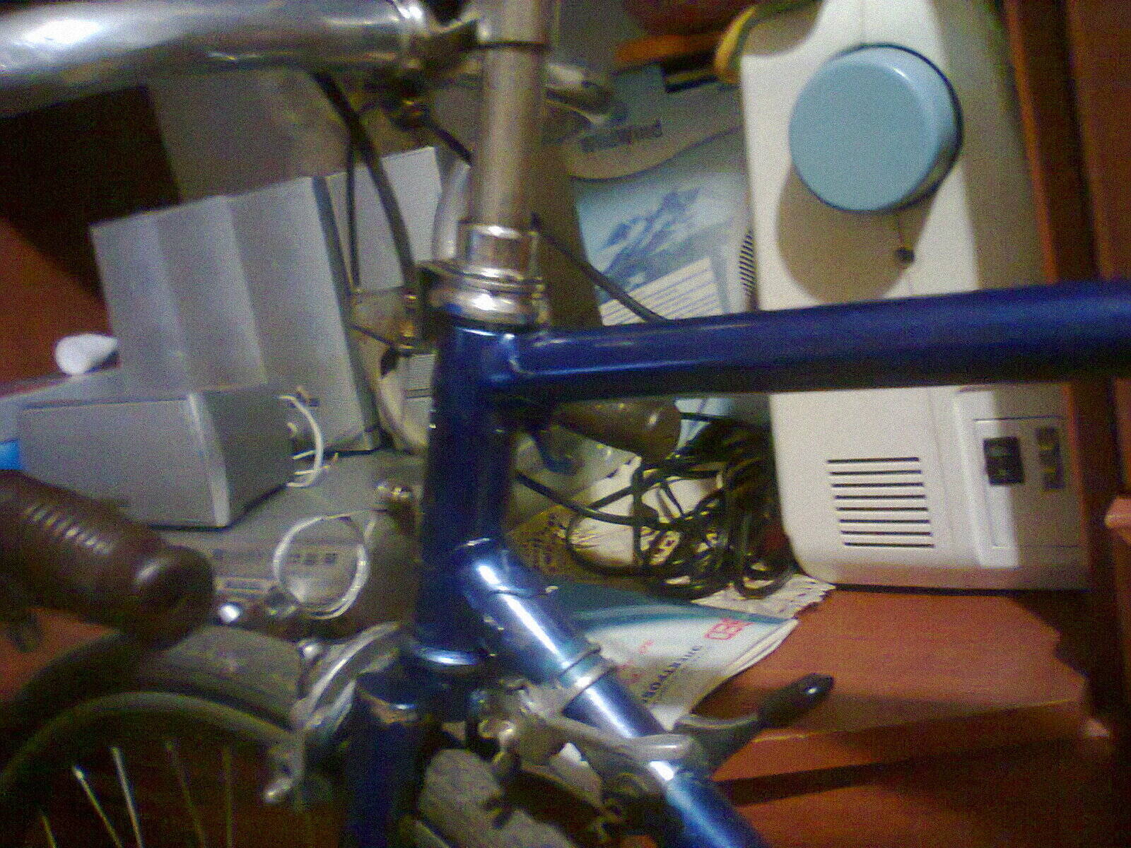

Велосипед Старт-шоссе вот такого плана, правда год не знаю( кто знает подскажите пожалуйста.

Ну, а теперь ближе к теме. Проверь соосность чашек, т.е. ровно ли оторцована рулевая (передняя) труба? Может есть какой-то перекос чашки в отношении к штырю вилки? Я бы первым делом проверил бы именно это. Посмотри также и нижнюю чашечку, ровно ли сидит в трубе, сам срез трубы тоже осмотри, на глазок. Может что-то обнаружится.
Сфоткай рулевую с нескоьлки ракурсов, может что-то узреем. А, а гайка верхняя доходит до шайбы, или нет? Резьбы хватает?
Вилка не битая, ровная?

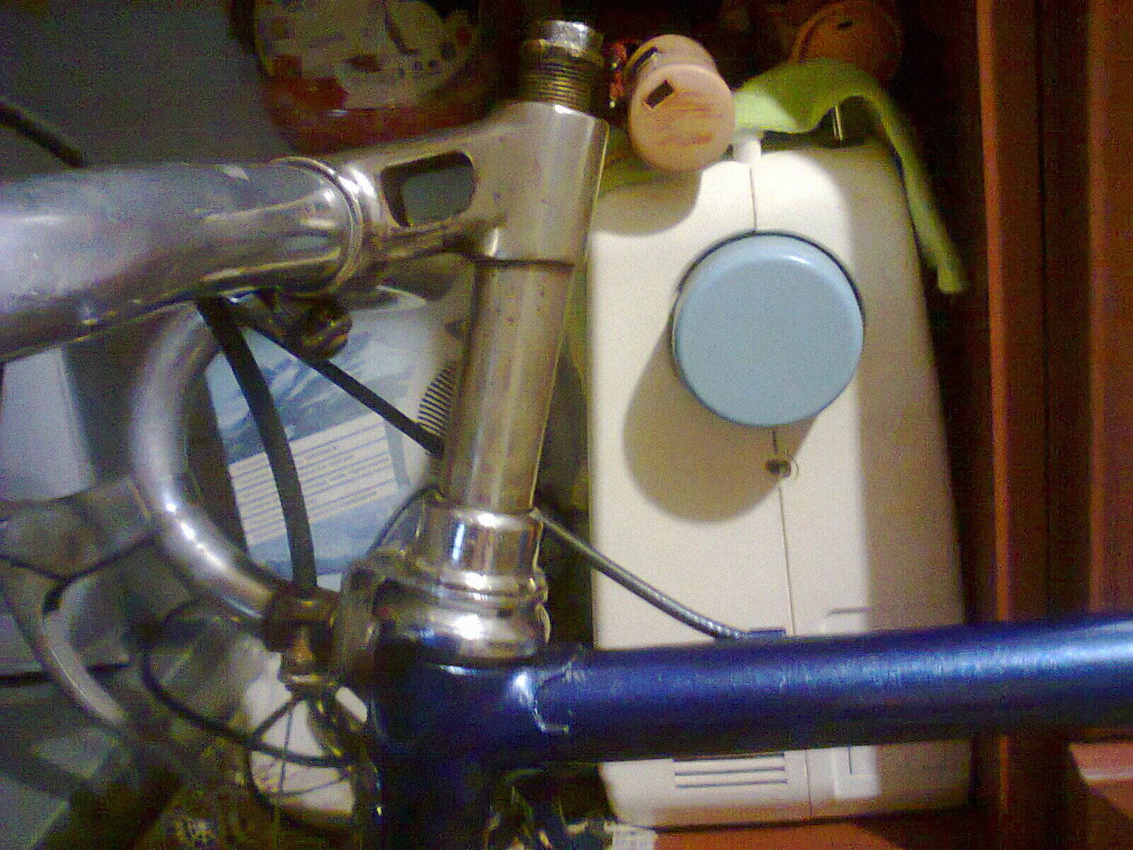

вот такая рулевая у меня постоянно подкручиваю, все равно болтается
Фото0271.jpg [ 436.85 КБ | Просмотров: 2612 ]
Фото0272.jpg [ 559.19 КБ | Просмотров: 2612 ]
Фото0273.jpg [ 580.99 КБ | Просмотров: 2612 ]
Фото0274.jpg [ 581.13 КБ | Просмотров: 2612 ]
 Заголовок сообщения: Re: ПОМОГИТЕ!!!!!
СообщениеДобавлено: 24.07.2014 00:37
Кто-то что-то колхозил. Вынос и руль от старинного туриста, контргайка от складного... Надо разбирать и внимательно смотреть.

Вот разобрал.

Kolya Biryukov писал(а):
Вот разобрал.
ИМХО: На нижнем фото резьба ЯВНО замята.
До нее гайка доходит - и ФСЕ... Якобы наступил "упор". Прилагаешь большое усилие - ПЕРЕКОС образуется, короче - ЖОПА. :cool:
Для ЧЕТКОЙ настройки, гайка по резьбе должна "летать". По крайней мере - проходить всю резьбу "от руки"...
Всякие заверения "вело-механеГов" типа - ерунда, если туго - подтянешь ключом (а то и "шведки" предлагают) - это ОТ ЛУКАВОГО... :eek:
