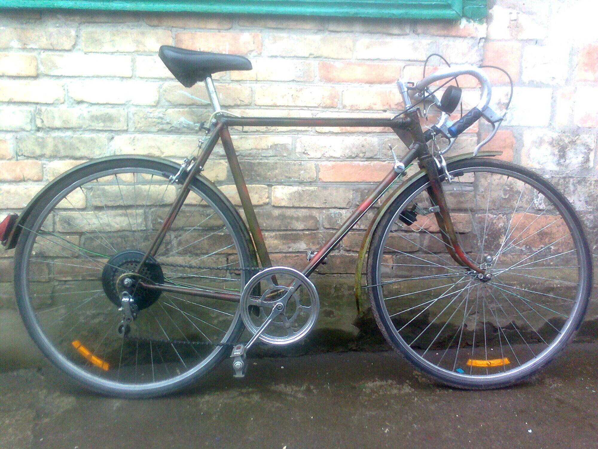

Доброго здоров"я! Я на форумі новачок, ще не зовсім з усим тут розібрався, тому прошу пробачення за свою тему. Власне мене сюди привело недавнє придбання, і хотілося б задати багато питань досвідченим фахівцям.
Минулого місяця придбав Старт Шоссе (до цього їздив велосипедом не дуже часто, і то тільки на Україні). Цей аппарат став для мене радикально новим відкриттям, оскільки попередньо була тільки вище вказана Україна. Вилосипед дістався за символічну плату і я був дуже задоволений. В конструкції багато не тямив, єдиним недоліком була поварена аргоном рама (94р.в), а так цілком нормальний велосипед.
Комментарий к файлу: В моєму виконанні.

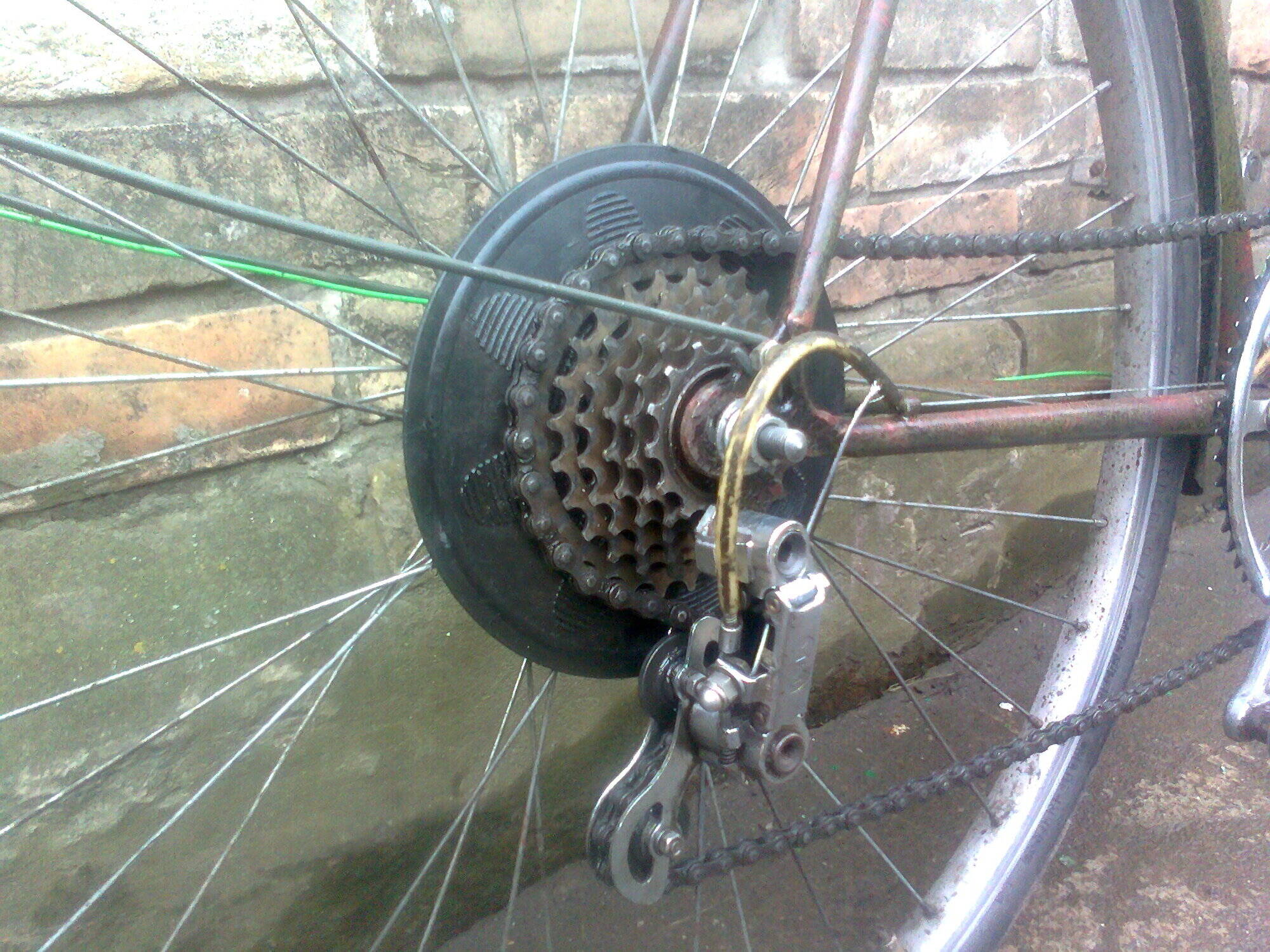

Розібравши для фарбування виявив деякі недоліки: т.з. "півень" був розбитий, довелося зточити гайку потрібного розміру і затягти з другого боку, в наслідок не прекидує на саму малу зірочку; замінив всі тросики та гальмівні колодки; потребують заміни покришки; хочу встановити новий ланцюг і каретку під катридж.

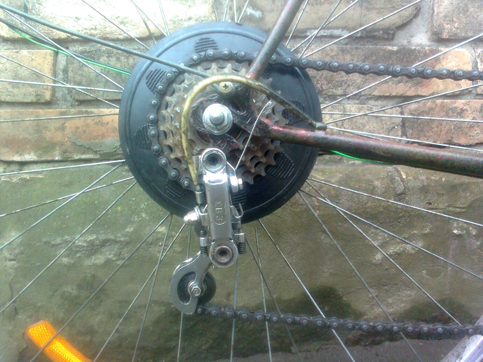

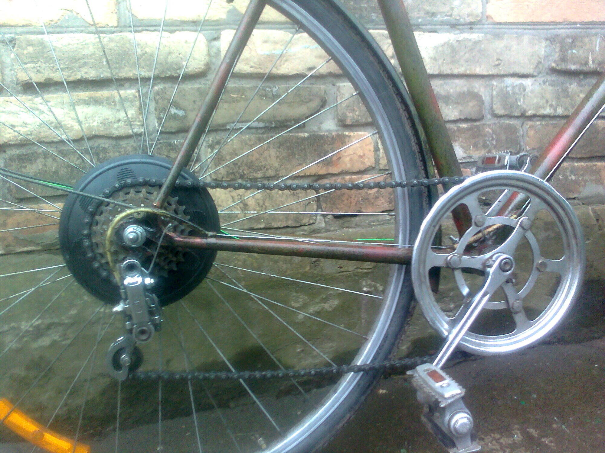

Підскажіть, будь ласка, що ще потрібно зробити для доведення велосипеду в добрий робочий стан?
Касета стоїть німецька, 6 зірочок; ободи з Туриста.
Але здається провисає ланцюг (118 ланок)

С крыльями чудно смотрится, но мне нравится :)
Представляю сколько нервов уходит на снятие колеса. На этой раме из без крыла тяжело снимается, а с криылом :facepalm:
Мне кажется в заднем переключателе недостаточная жесткость пружины в нижнем механизме с роликами. Но там можно переставить пружину в другое отверстие и поднять ее жесткость (если память не изменяет, давно это было)

В першу чергу,що кинулось в очі так це скільки всього зайвого, на мою думку, на велосипеді типу шоссе :shock: Воно все дійсно Вам потрібне ?!
Друге - обода,генератори і т.д. "крадуть" його шосейність ! А крила,фари і колір також мінусують в середньому 5 км/год швидкості.
Одним словом Ви зробили "Турист" на шосейній рамі, а дехто тут плаче,що йому потрібно "Шоссе" і планує підтягнути в цю нішу ХВЗ-Турист ... може Вам помінятись рамами ?! І всі отримують те, що хочуть :D ?!

ну с крыльями как турист какойто даже педали с него.
защита звездочек улыбнула колесный колпак с жигулей.

Ваші зауваження слушні і мені спочатку слід було наголосити, для яких цілей він потрібен. А потрібен він для поїздок та прогулянок по місту.

Дякую, спробував даний варіант - без суттєвих змін. Більш за все пружина вже підношена. Доречі, нову десь можна дістати?

Добро пожаловать в клуб :D
Да, фактически получился турист на раме стартона.
Достоинства, по сравнению с туристом:
прочнее, жёстче, немного веселее в разгоне и в гору, чуть манёвреннее.
Недостатки - больше трясёт, больше козлит, из-за чего больше уставаемость. Хуже накат. Но это вылезает при долгой езде - типа в походе.
Грубо говоря, если б выбирали по соответствующим справедливым ценам раму для такого вела из Туриста и Стартона - лучше было бы взять турист. И дешевле и лучше. Но и стартон не намного хуже, и то, если сравниавать придирчиво. Тем более, рама поварена так, что шоссер из неё уже не алё как-то. Так что норм.
Может там не пружина изношена, а заедает обойма на оси той пружины. Если что, такие перекидки гривен по 50 можно купить по тырнетам и барахолкам, но места на барахолках только киевские знаю (у Вас так поэтично заполнен профиль, что без Википедии думается сразу на две или три области :D )

По переклюку:
1. Если цепь сзади на самой большой звезде - ролики переклюка стоят вертикально.
Настройка переключателя.jpg [ 691.69 КБ | Просмотров: 2578 ]
Наверное, цепь придется укоротить. Но, не торопитесь. Сколько зубов на большой звезде сзади?
2. Проверьте, ограничительные винты в правильном положении? Возможно, винт, отвечающий за крайнее положение на маленькой звезде, сильно вкручен и не дает переключиться.
3. Переклюк может быть бракованный. Мне попался один такой. Выглядит как новый, все блестит. Только ход параллелограмма меньше, чем у других. И нижний корпус (стакан, в котором витая пружина для роликов) был на 1,5 - 2 мм длиннее, чем надо. Из-за этого ближняя к нему пластина терлась об него, блок роликов заедал и плохо натягивал цепь.
4. Даже сильно затянутый гайкой с другой стороны петуха переклюк все равно должен работать и переключать все скорости. Так что сейчас проблема не в этом. Неудобства с этим начнутся потом.
5. Возможно, этот переклюк не будет работать с шестериком. Не хватит диапазона.
6. До недавнего времени такие продавались по 15-20 грн. Если не справитесь с этим, несложно будет заменить.
viewtopic.php?f=31&t=57415
http://www.velobazar.com/catalog/utilit ... leurs/3452
http://velokyiv.com/forum/viewtopic.php ... 37#p714937 - такую гайку видел в велопланете
а я бы попробовал следующее (правда не знаю как алюминий отзовется... делал на такое на стальной раме ХВЗ Спорт) - положить раму петухом на наковальню и хорошим молотом постучать. При этом петух немного сплющится, а отверстие соответственно уменьшится и можно будет заново нарезать резьбу прежнего диаметра, предварительно обратив внимание на маленький шаг резьбы!!!
