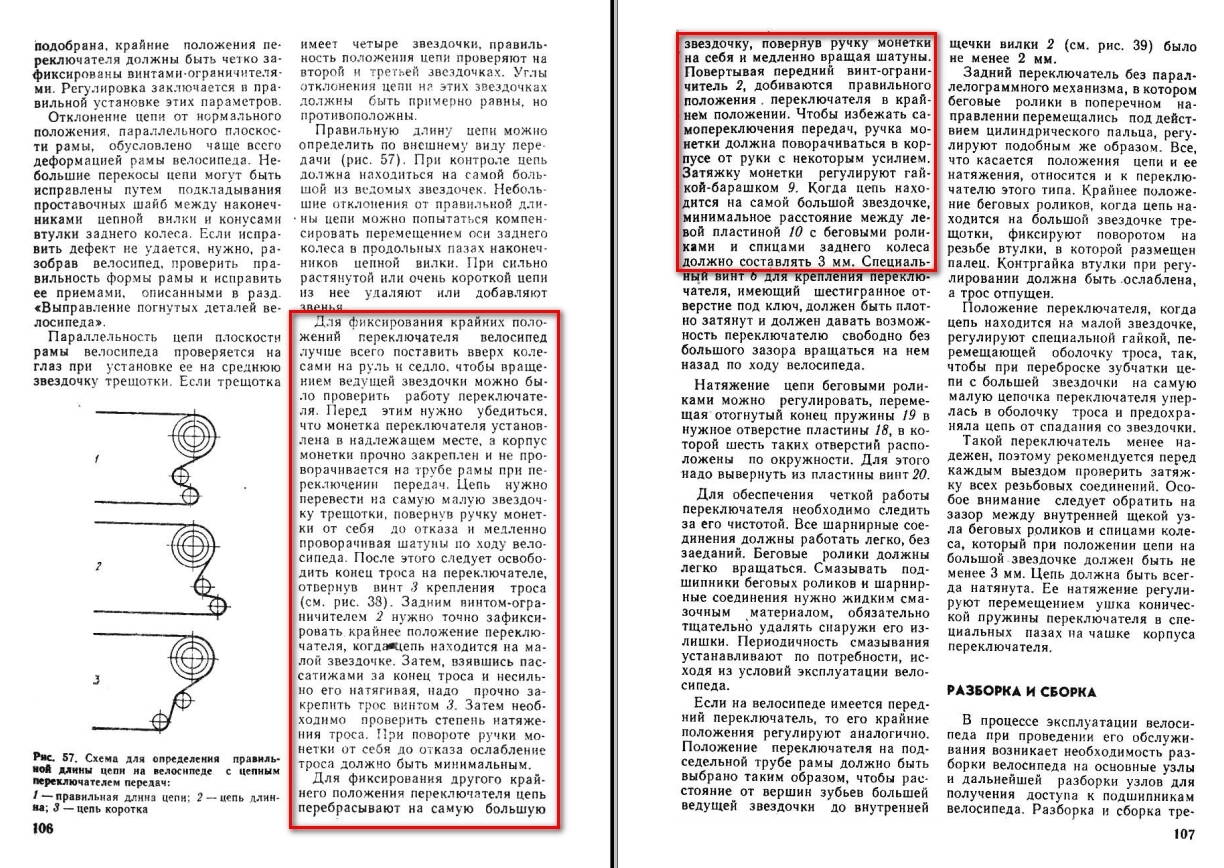

По переклюку:
1. Если цепь сзади на самой большой звезде - ролики переклюка стоят вертикально.
Настройка переключателя.jpg [ 691.69 КБ | Просмотров: 2581 ]
Наверное, цепь придется укоротить. Но, не торопитесь. Сколько зубов на большой звезде сзади?
2. Проверьте, ограничительные винты в правильном положении? Возможно, винт, отвечающий за крайнее положение на маленькой звезде, сильно вкручен и не дает переключиться.
3. Переклюк может быть бракованный. Мне попался один такой. Выглядит как новый, все блестит. Только ход параллелограмма меньше, чем у других. И нижний корпус (стакан, в котором витая пружина для роликов) был на 1,5 - 2 мм длиннее, чем надо. Из-за этого ближняя к нему пластина терлась об него, блок роликов заедал и плохо натягивал цепь.
4. Даже сильно затянутый гайкой с другой стороны петуха переклюк все равно должен работать и переключать все скорости. Так что сейчас проблема не в этом. Неудобства с этим начнутся потом.
5. Возможно, этот переклюк не будет работать с шестериком. Не хватит диапазона.
6. До недавнего времени такие продавались по 15-20 грн. Если не справитесь с этим, несложно будет заменить.
