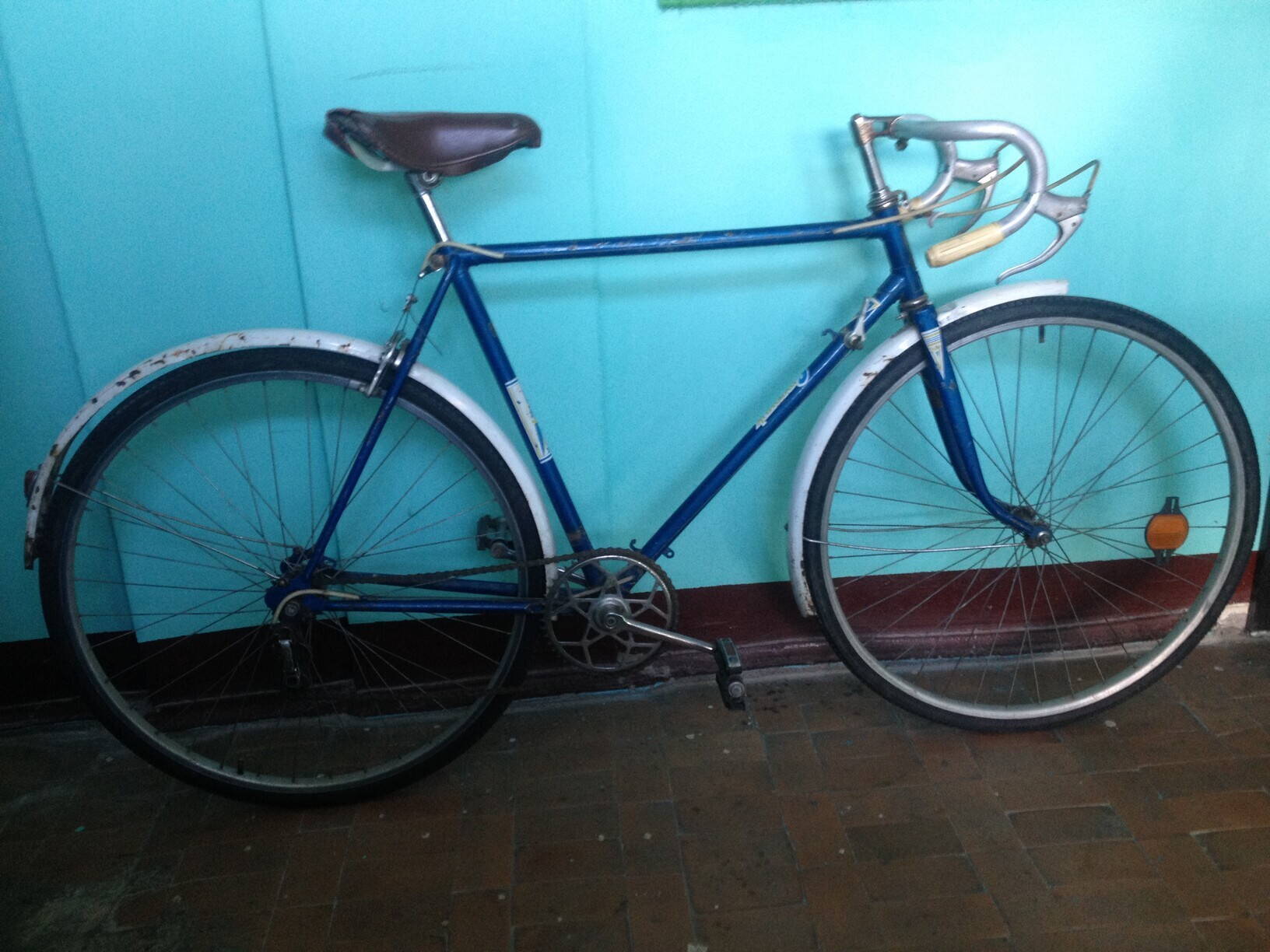

Всем привет! Всёёё...Теперь я в ваших рядах... Надоело мне кататься в другой район на маршрутке, загорелся идеей обновить свой старенький ХВЗ-Спутник. В связи с этим у меня всплыла масса, ну просто миллион вопросов!
1. Система. Какую можно поставить, какие нужны переделки в раме для неё.
2. Втулка. Фикс не хочу, не цепляет, вообще. Да и в городе опасно это, хочу планетарную вкорячить в него,хочется услышать, кто переделывал, нужно ли гнуть дропы, какую втулку посоветуете? (Интересна Sturmey Archer, возможно ли её достать и где)
Очень понравилась тема : красный старт шоссе /viewtopic.php?f=31&t=70381 -на выходе стремлюсь к подобному:)
3. Цепь. Что делать с цепью? Как её укорачивать, натягивать на получившуюся конcтрукцию из системы и втулки.
4. Обода. Хочется заменить обода на широкие. Понравились Weinmann DP18, Rainbow r 300, fobos big brother, da30. Где их можно достать в МСК или на форумах каких?
5. Спицы. Вот тут я вообще не понимаю. Как перетягивать спицы на новую втулку? Какие спицы подойдут и как их подбирать?
6. Покрышки и трубки. Что-то бюджетное наверное:)
7. Седло (кожаное советское меня не радует)
Буду рад любой помощи! Заранее спасибо, братья-веловоды:)
Вот фото подобного вела(свой ещё в пути)
ПРИЕХАЛИ:) Общая фотография:
Комментарий к файлу: бЫло
IMG_0007.jpg [ 404.83 КБ | Просмотров: 3871 ]
Комментарий к файлу: стало
IMG_0234.JPG [ 641.19 КБ | Просмотров: 3468 ]

belyanik
Привет! Как приедет, выкладывайте фото! Чужие фото выкладывать не принято.
Теперь по пунктам (как понимаете, все упирается в бюджет):
1) Систему лучше оставить старую - если не гнутая и не (у)битая, то надежная. Переделка включает в себя покупку картриджа+спецключа+системы с шатунами.
2) Втулки можно оставить обе, но если очень хочется, то докупаем планетарку, любую, обычно их ширина легко вписывается в размер рамы (OLD 120мм). 3-5-7 скоростей будет как раз.
3) Все вопросы с цепью легко решаются выжимкой - звенья разъединяются и соединяются - обычно по месту решают.
4) Широкие обода это какие? 19мм или шире? Луше поставить дорожный вариант в рамках бюджета. Я бы брал любые пистонированные двойные или полуторные, какие понравятся.
5) Есть калькулятор спиц (простая программка, которую можно скачать) - в него надо ввести внутренний диаметр обода, диаметр фланцев втулки и вид спицовки (про виды спицовки почитайте у Шелдона Брауна, перевод есть на Караване, и много чего другого).
6) Самый оптимальный вариант для города и надежный - это шина+камера - ширина 28-32-35мм в зависимости от предпочтений.
7) седло кожаное (любое, даже советское) НЕ может НЕ радовать, особенно оно хорошо для непрофессионального, прогулочно-легкоспортивного использования. Но это при правильном подходе - уход, пропитка. Обычно они бывают сильно запущены и поэтому не комфортные. Сравнивать кожаные седла со всем остальным для меня - это как сравнивать кожаные ботинки со всем остальным - не сравнимо.
8) я бы сюда добавил покупку хороших клещевых тормозов.
Для начала определитесь с бюджетом - целесообразно ли вам будет вкладывать в переделки сумму, превышающую стоимость велика. Но, если велик в хорошем состоянии и хочется ретро, то я бы лично взялся - из Спутников получаются отличные городские велосипеды - комфортные, универсальные и очень быстрые. Печаль еще в том, что оставлять такой у булочной, даже прикованным, уже не захочется. Значит, надо заранее продумать место для охраняемой (или хотя бы огороженной от улицы) парковки.

Не хочу тебя расстраивать, но ты хочешь одно, имея на руках другое.
Смотри:
- Спутник это городской комфортный вел, с мягкой, длинной рамой, который предназначен для неагрессивной езды, он как кадиллак - он едет мягко, плавно, иногда быстро, прет как локомотив.
- То что ты показываешь по фоткам - это фикс - это велосипед на трековой раме, иногда шоссейной, то есть, велосипед жесткий, тряский, нервный, но намного более быстрый и отзывчивый. У педалей нет свободного хода - они жестко связаны с задним колесом, отсюда минимализм во внешности. Используется курьерами тк такой бросать не жалко - не угонят, также хипстерами модниками ради понтов, и наконец, трюкачами, но там все немножко другое, начиная от передач, заканчивая седлами.
Тебе нужно понять что ты хочешь от вела - ездить постоянно, или выкатывать с друзьями по райену. Сколько у тебя опыта - если мало, то начни с варианта более простого, того с которого ты начал. Потом оставишь этот вел как второй, для плохой погоды. И сколько ты готов потратить на все - фикс в моде, он стоит дорого, кроме варианта покупки трекового варианта ХВЗ - например на Рекорде - ищи сразу такой на авито или фикседгирмоскоу. Не насилуй дорожную раму, которая для этого не предназначена - у каждой вещи свое предназначение и каждая рама отвечает этим предназначениям - начиная от наличия дырочек под тормоза и крылья заканчивая углами труб и их положением - велосипеды делают больше ста лет и эволюция уже устаканилась - все вещи сделаны не так просто и все к месту.
Если ты хочешь односкоростной велосипед внешне похожий на фикс, то этот вариант тоже возможен, но на Спутнике есть 3-4 передачи, смысл их убирать, чтобы платить за новую втулку? Потом тормоза тебе придется оставлять по-любому. Система не такая тяжелая, ну выиграешь ты 500-900 грамм, а отдашь под сто баксов, эти деньги лучше вложить в колеса.
Именном поэтому всем новичкам советуют сначала ездить на том что есть с минимальными вложениями, а уже потом отталкиваться от новых предпочтений, которые появятся в процессе катания. И если тебе что не понятно, ты спрашивай, не стесняйся - все начинали с чего-то - дорогу осилит идущий (едущий) ;)
