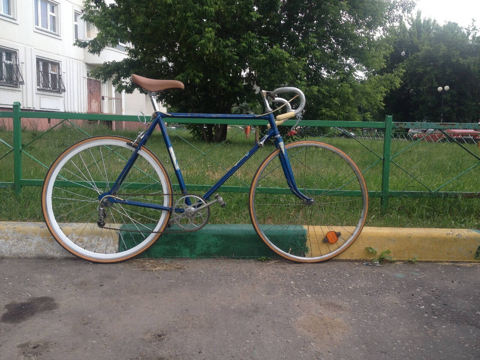

Вот фото подобного вела(свой ещё в пути)
ПРИЕХАЛИ:) Общая фотография:
Комментарий к файлу: бЫло
IMG_0007.jpg [ 404.83 КБ | Просмотров: 3855 ]
Комментарий к файлу: стало
IMG_0234.JPG [ 641.19 КБ | Просмотров: 3452 ]

Спасибо за подробное обоснование! я уже тут картинки рассматриваю и понимаю, что Спутник немногим длиннее остальных моделей...
