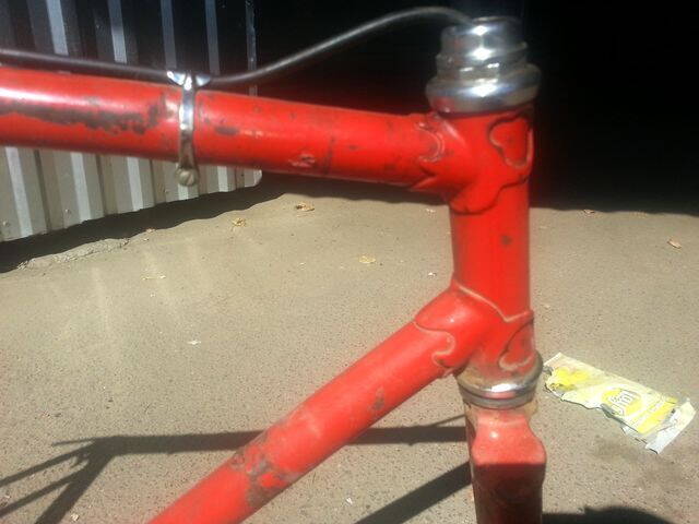

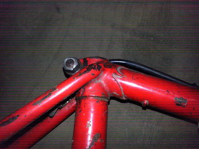

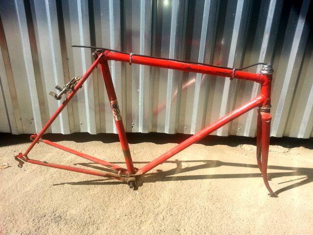

Всем здравствуйте!
Вот досталась рама. Подозреваю, что СШ. Судя по цифрам на дропе 1969 год.
Собственно прошу уточнить , что за зверь. Модель и прочее. Вилка не от этой рамы! Тоже вопрос кстати - от чего?
Ну а в дальнейшем буду черпать на данном ресурсе информацию по постройке крокодила,задавать вопросы и принимать советы многоуважаемых гуру. :smile:

Добро пожаловать в стаю)) у Вас насколько я разглядел СШ В-553, подвергшейся некоторым "улучшениям" срезаны бонки и кронштейны насоса, вкручен картридж под квадрат. Похоже что не первый раз перекрашен, а так хорошая рама, можно сделать хороший велосипед.

А вилка на СЗ подібна ?!
 Заголовок сообщения: Re: Мой первый проект. (Начало)
СообщениеДобавлено: 20.08.2015 23:40
Вилка похожа на СЗ но на ней кронштейны под крылья, а это не характерно.

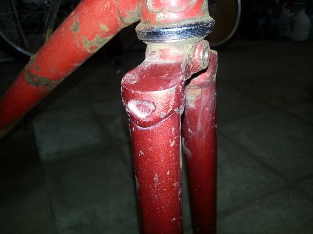

Спасибо за отзывы! Прямо порадовался , что хорошая рама! Насчет вилки, вот крупным планом!
Вилка01.jpg [ 88.56 КБ | Просмотров: 3347 ]
Вилка02.jpg [ 84.79 КБ | Просмотров: 3347 ]
Вилка03.jpg [ 101.13 КБ | Просмотров: 3347 ]
Вилка04.jpg [ 136.16 КБ | Просмотров: 3347 ]
Вилка05.jpg [ 101.5 КБ | Просмотров: 3347 ]

Вилка от СЗ. Они и с креплениями под крылья были.
 Заголовок сообщения: Мой первый проект. (Начало)
СообщениеДобавлено: 23.08.2015 01:35
Не встречалось мне, вполне могли быть и с креплениями.
СообщениеДобавлено: 23.08.2015 09:49
В мене рама СЗ з кріпленями. Припускаю вилкі теж були з кріпленями. ІМХО вилка СЗ, в свій час мені така не трапилась.

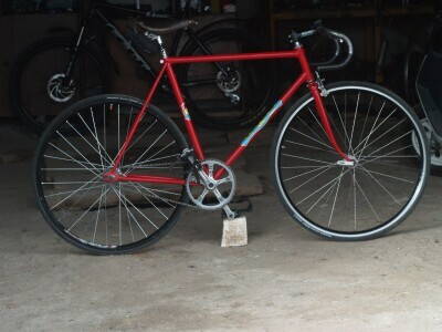

Про дизайн - конечно хотелось бы близко к родному, только цветовое решение -белый с красным, или чисто красный (Ferrari).
Типа этого http://lh3.googleusercontent.com/-2HvZ_ ... G_1988.JPG
или этого download/file.php?id=257300&t=1
Реставрировать 100 % оригинал не хочу, потому как с деталями (судя по форуму) очень напряжно!
А вообще приму все ваши рекомендации.

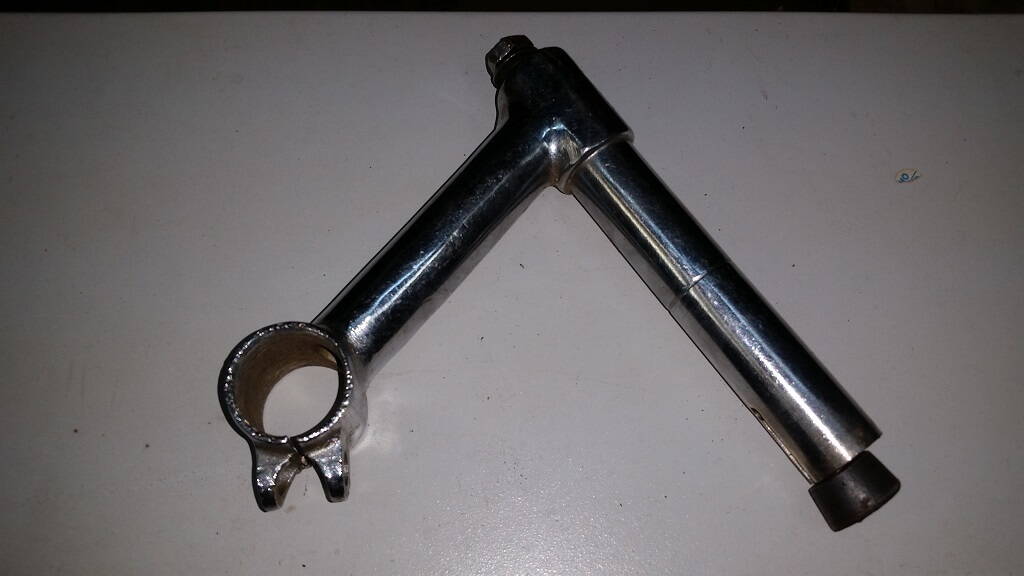

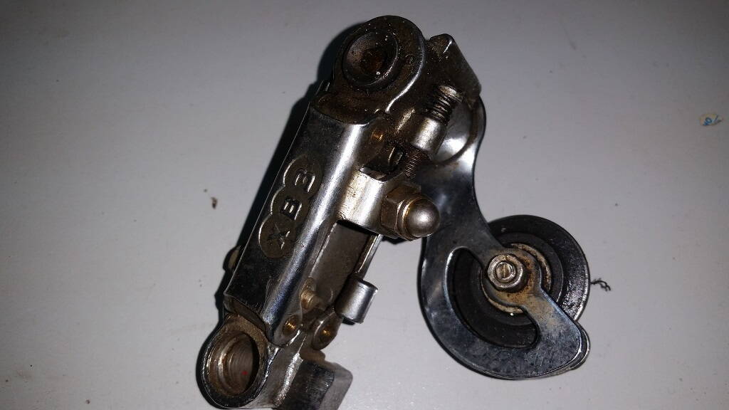

По деталям, что у Вас уже есть:
Этот тормоз годится на родную вилку или назад. Мало того, подобрать по ричу другой тормоз будет сложно. А вот на вилку СЗ он не встанет - промахнётся по ободу, зато на неё богатый выбор других тормозов.
Такие тормозные ручки позднего (с 80-х гг) образца уродливы. Лучше поискать старые, вот такие viewtopic.php?f=2697&t=238354 - согласитесь, они гораздо изящнее. Впрочем, для москоу стайл можно и неХВЗ использовать.
Ну, манетку из двух одну соберёте - это правильная манетка.
В перекидках я не шарю, но вроде такие работают.
Железный вынос - правильный, алюминиевый хоть и пойдёт по стилю, но конкретно эти выносы считаются опасными. Раз есть стальной - его и используйте. Баран широкий, хороший.

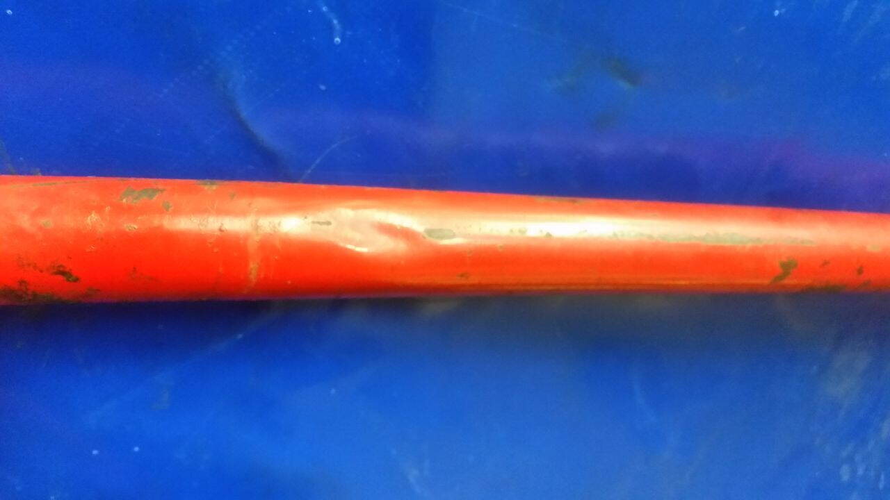

Всем здравствуйте.
Продолжение...
Вот и дошли руки до проекта. Договорился насчет порошковой покраски. С предварительной пескоструйкой!
Достал с антресолей раму, и сразу увидел помятости и небольшую кривизну! (Как раньше не рассмотрел, не знаю!)
Уважаемые Kisa и HANK75, стоит ли что- то делать? Выпрямлять? Шпаклевать?

Комментарий к файлу: Нижняя труба
20160628_142333_.jpg [ 187.36 КБ | Просмотров: 2808 ]

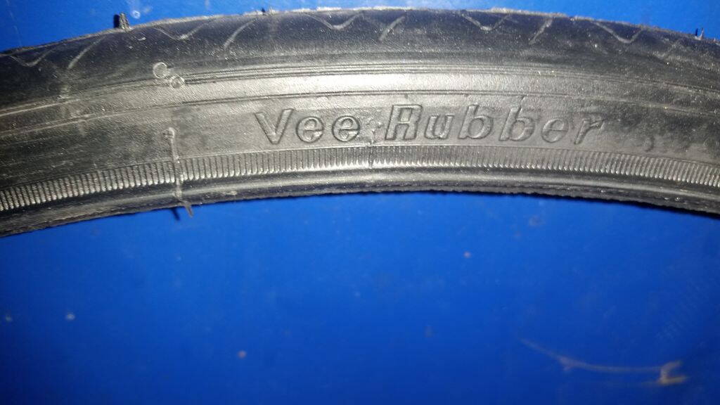

Комментарий к файлу: Резина новая
Резина_new.jpg [ 88.15 КБ | Просмотров: 2808 ]
