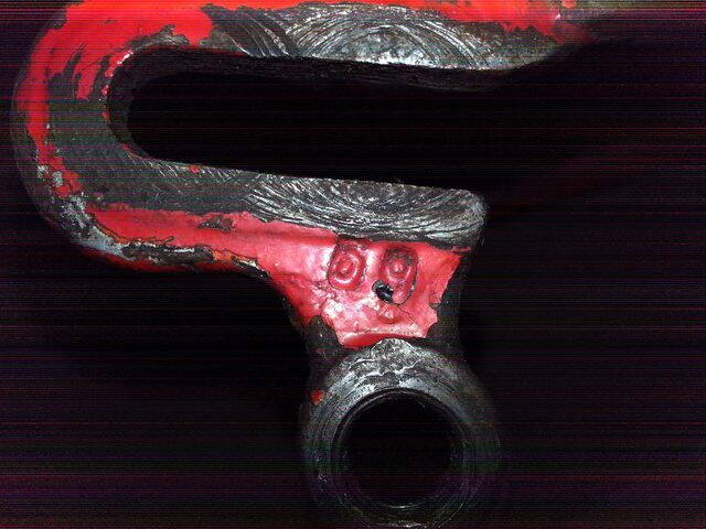

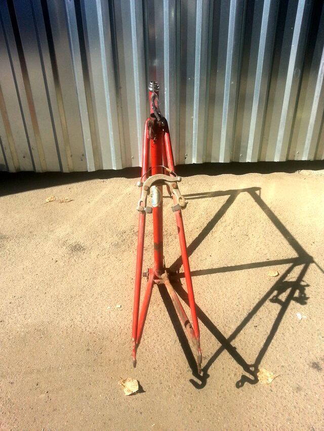

Всем здравствуйте!
Вот досталась рама. Подозреваю, что СШ. Судя по цифрам на дропе 1969 год.
Собственно прошу уточнить , что за зверь. Модель и прочее. Вилка не от этой рамы! Тоже вопрос кстати - от чего?
Ну а в дальнейшем буду черпать на данном ресурсе информацию по постройке крокодила,задавать вопросы и принимать советы многоуважаемых гуру. :smile:

Добро пожаловать в стаю)) у Вас насколько я разглядел СШ В-553, подвергшейся некоторым "улучшениям" срезаны бонки и кронштейны насоса, вкручен картридж под квадрат. Похоже что не первый раз перекрашен, а так хорошая рама, можно сделать хороший велосипед.

А вилка на СЗ подібна ?!
 Заголовок сообщения: Re: Мой первый проект. (Начало)
СообщениеДобавлено: 20.08.2015 23:40
Вилка похожа на СЗ но на ней кронштейны под крылья, а это не характерно.

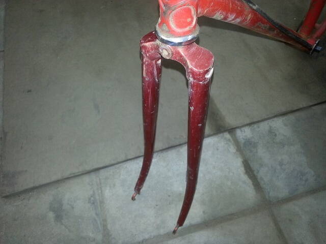

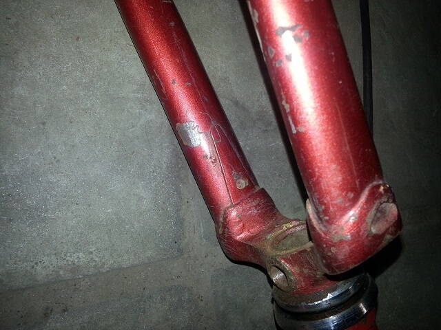

Спасибо за отзывы! Прямо порадовался , что хорошая рама! Насчет вилки, вот крупным планом!
Вилка01.jpg [ 88.56 КБ | Просмотров: 3337 ]
Вилка02.jpg [ 84.79 КБ | Просмотров: 3337 ]
Вилка03.jpg [ 101.13 КБ | Просмотров: 3337 ]
Вилка04.jpg [ 136.16 КБ | Просмотров: 3337 ]
Вилка05.jpg [ 101.5 КБ | Просмотров: 3337 ]
СообщениеДобавлено: 22.08.2015 22:37
Сообщения: 86
Город: Курск
Зарегистрирован:24.09.2014
Вилка от СЗ. Они и с креплениями под крылья были.

Не встречалось мне, вполне могли быть и с креплениями.
СообщениеДобавлено: 23.08.2015 09:49
В мене рама СЗ з кріпленями. Припускаю вилкі теж були з кріпленями. ІМХО вилка СЗ, в свій час мені така не трапилась.

Ойц! Порадовали! Кроме хорошей рамы еще и вилка спецзаказовская. Меня просто распирает от гордости. Будем строить очень хорошего крокодила. В сентябре обещали много всяких железок от вело спортсменов. Жду сентября с нетерпением.

Ещё недопонял, в пользу безусловно неплохой и родной вилки Вы отказываетесь от роскошной СЗ? Зачем?
С другой стороны, её удачно продать - пол-велосипеда купить можно, а стартон и на родной вилке хорош...
Правда, на СЗ может быть лучше курсовая устойчивость - но чтобы понять это, нужно обе вилки друг к другу приложить.

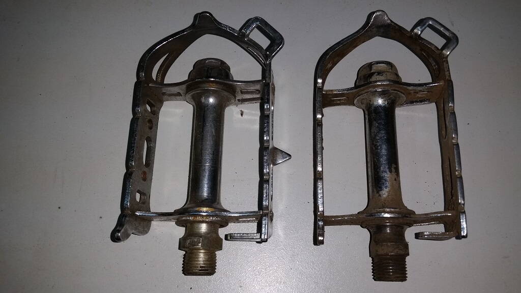

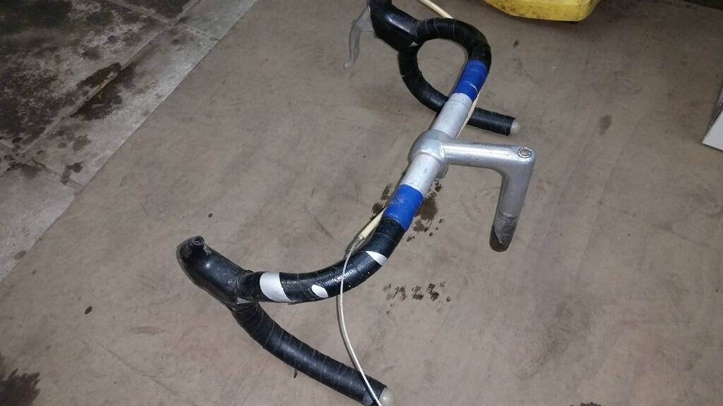

По деталям, что у Вас уже есть:

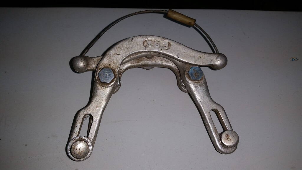

Этот тормоз годится на родную вилку или назад. Мало того, подобрать по ричу другой тормоз будет сложно. А вот на вилку СЗ он не встанет - промахнётся по ободу, зато на неё богатый выбор других тормозов.
Такие тормозные ручки позднего (с 80-х гг) образца уродливы. Лучше поискать старые, вот такие viewtopic.php?f=2697&t=238354 - согласитесь, они гораздо изящнее. Впрочем, для москоу стайл можно и неХВЗ использовать.
Ну, манетку из двух одну соберёте - это правильная манетка.
В перекидках я не шарю, но вроде такие работают.
Железный вынос - правильный, алюминиевый хоть и пойдёт по стилю, но конкретно эти выносы считаются опасными. Раз есть стальной - его и используйте. Баран широкий, хороший.
Педали пойдут. К ним туклипсы очень желательны, или хотябы полутуклипсы без ремешков - пеладь несимметричная, и когда она попадает под ногу вверх ногами, ехать неудобно.

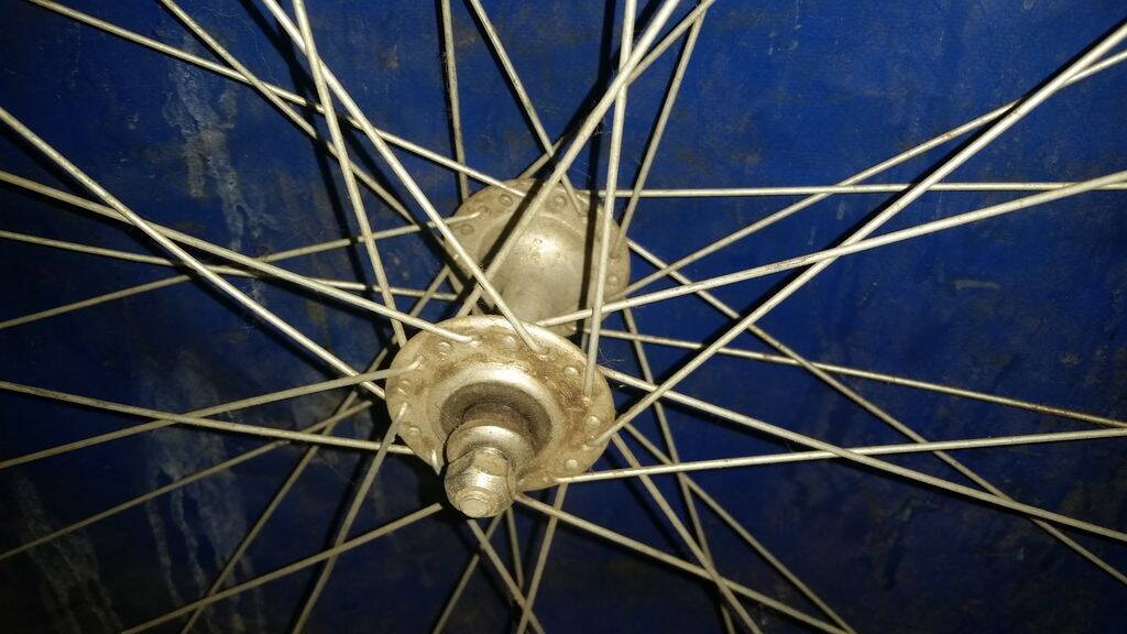

Тепер ищите родные втулки, лучше с высоким фланцем.

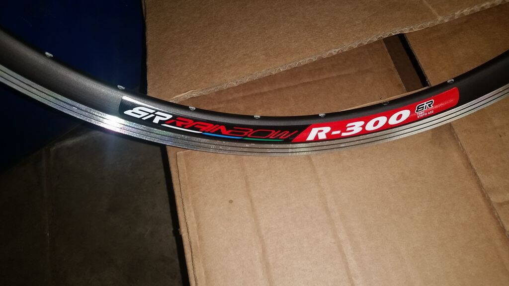

Обод_new.jpg [ 61.45 КБ | Просмотров: 2798 ]
Обод_new_.jpg [ 95.59 КБ | Просмотров: 2798 ]
