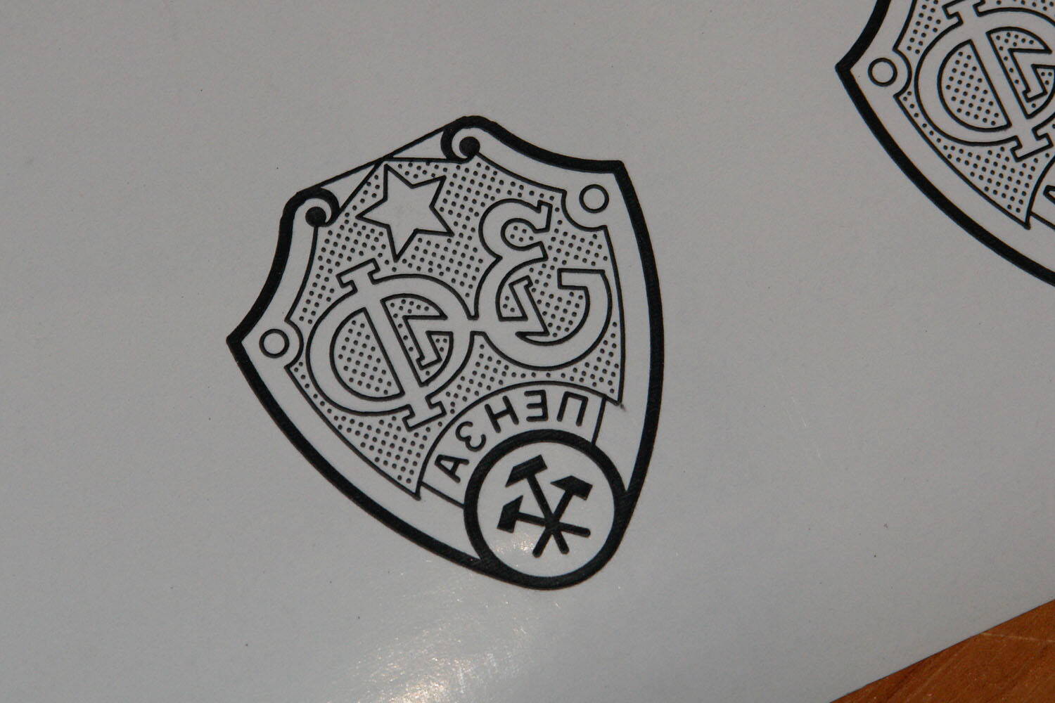

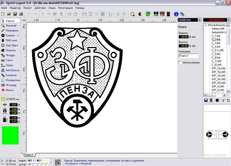

Для начала нам нужно изготовить шаблон, для этого делаем рисунок эмблемы в одном из графических редакторов. Рисунок должен быть черно-белым. Чёрным рисуем участки, которые необходимо оставить, а белым оставляем участки которые необходимо травить. Я для этого использовал программу Sprint Layout, которая предназначена для разработки печатных плат. Эту программу я выбрал, потому что она у меня уже установлена и я не хотел ставить корел или другой редактор себе на компьютер и разбираться в его работе.
Рисуем:

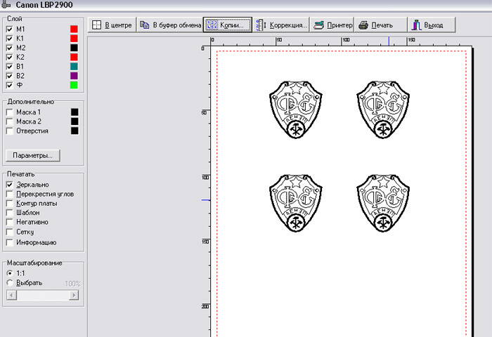

Далее нам нужно распечатать рисунок эмблемы в масштабе 1:1 на глянцевой бумаге в зеркальном отображении.
12.jpg [ 97.65 КБ | Просмотров: 24280 ]
Бумагу нужно тщательно подобрать и сделать несколько пробных шаблонов. Я беру бумагу из глянцевых журналов, но пробовал на рекламных проспектах из супермаркетов. Искать полностью белую бумагу не обязательно подойдет и с рисунками.
В настройках принтера нужно убрать все эконом режимы и выставить максимальную плотность тонера. Тип бумаги нужно подобрать пробным путём, я чаще ставлю обычный тип.
Печатаем шаблон. Печать лучше делать на принтере с свежим фотобарабаном. Нельзя допускать белых пропусков на рисунке. Если тонер не плотно ложится, тогда можно сделать повторную печать поверх первой, но здесь изображение может криво накладываться.

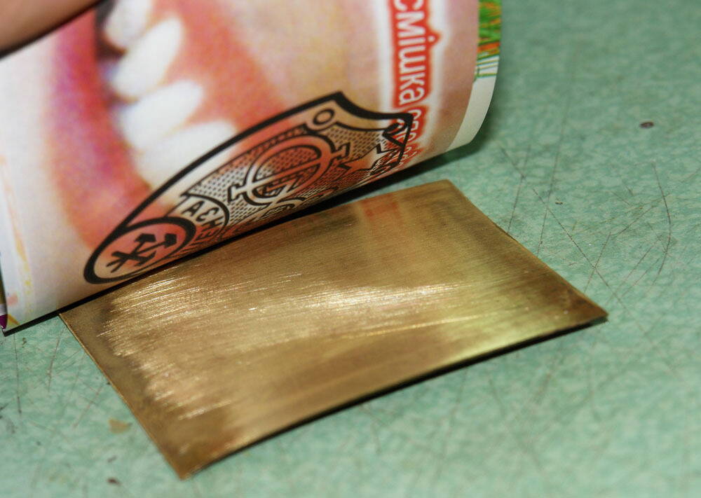

Далее из листовой латуни вырезаем заготовку с размерами немногим больше чем будущая эмблема.
1.jpg [ 229.58 КБ | Просмотров: 24280 ]
Заготовку нужно зачистить мелкой наждачной бумагой и обезжирить растворителем. Теперь пальцами прикасаться к поверхности нельзя.
2.jpg [ 231 КБ | Просмотров: 24280 ]

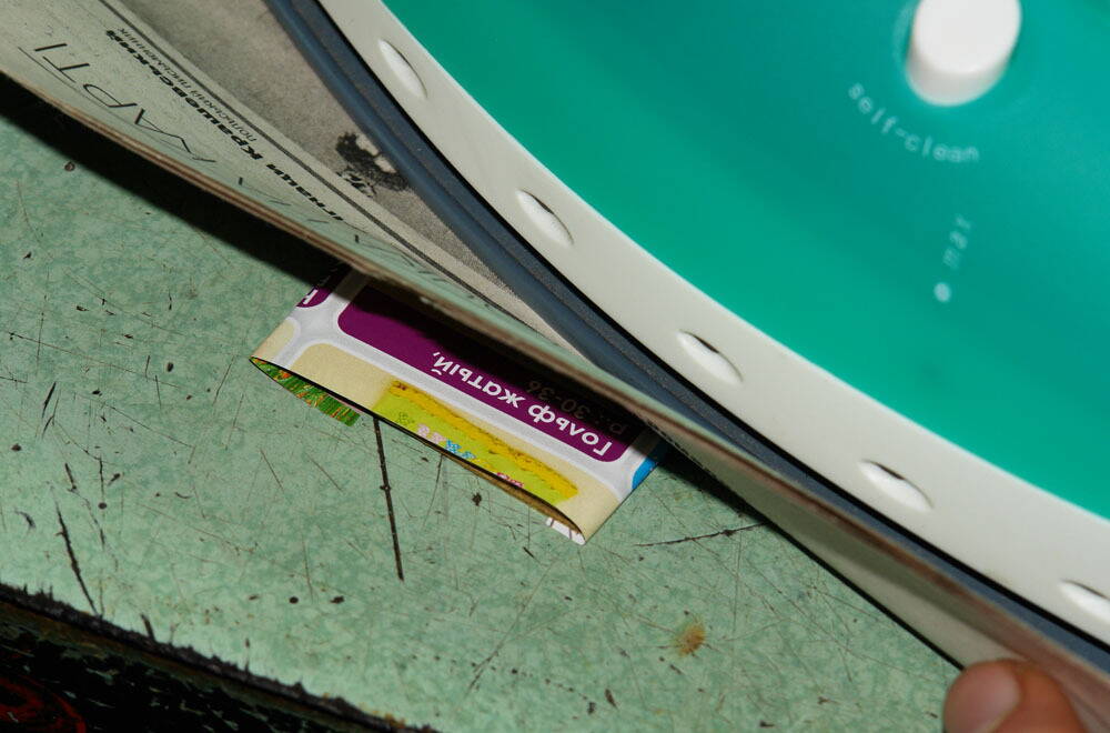

Далее нам нужно утюгом перенести изображение с бумаги на заготовку. Для этого вырезаем шаблон с запасом в 10-20мм и накладываем его рисунком на заготовку, края загибаем за заготовку.
13.jpg [ 144.24 КБ | Просмотров: 24280 ]
Греем утюг. Температуру нужно будет подобрать опытным путём. Для толстой заготовки нужна большая температура. Я ставил в промежутке между двумя и тремя звёздочками. Кладём заготовку изображением вверх и через лист бумаги проглаживаем утюгом. Прогладить нужно равномерно по всей поверхности со средним усилием. Заготовка должна хорошо прогреться, время прогрева нужно подобрать опытным путём, в среднем около минуты. Под конец прогрева нужно уголком утюга провести по всей площади изображения для лучшего переноса.
15.jpg [ 145.54 КБ | Просмотров: 24280 ]

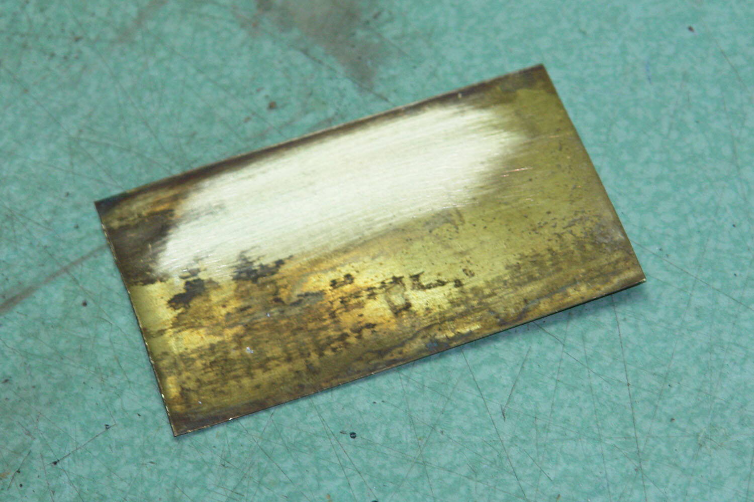

Далее нужно удалить бумагу, для этого заготовку кладём в воду и оставляем до тех пор, пока бумага не размокнет. Бумага должна полностью размокнуть. После нужно снять бумагу, а остатки скатать пальцами. Изображение должно остаться на нашей заготовке. Если тонер перенёсся не полностью или заготовку перегрели и рисунок растекся, тогда растворителем снимаем тонер и делаем перенос заново. Для отработки режимов возможно придется несколько раз сделать перенос изображения.

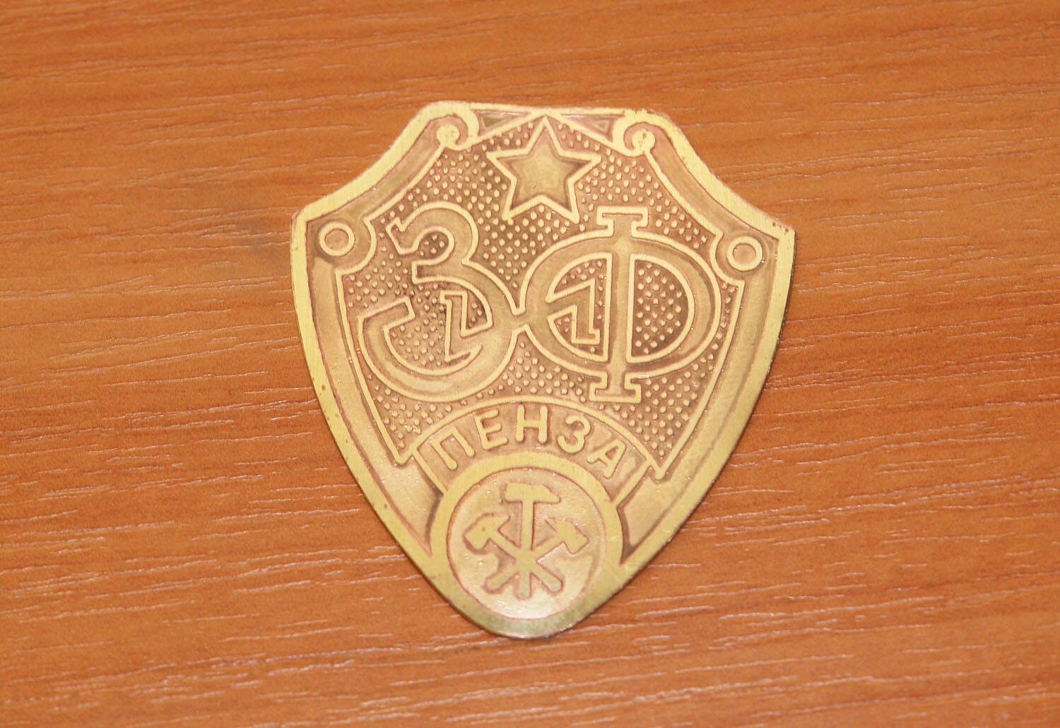

Должно получиться приблизительно так, это не самый лучший экземпляр. Вместе с тонером перенеслась белая краска с бумаги. Эту заготовку я переделывал.
4.jpg [ 356.21 КБ | Просмотров: 24280 ]

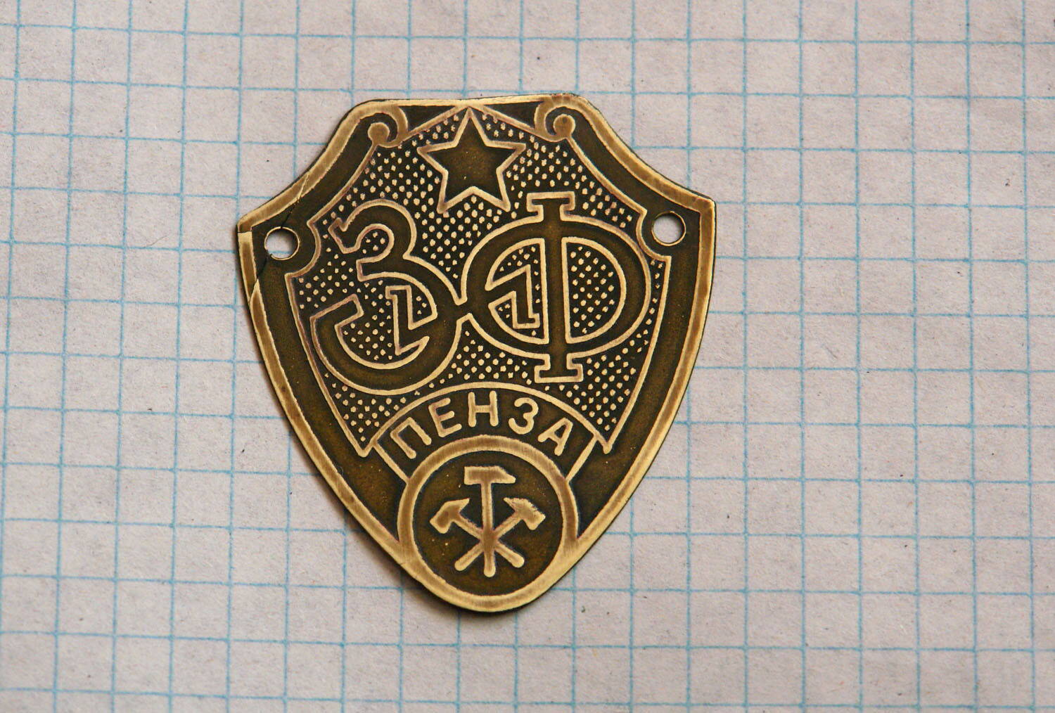

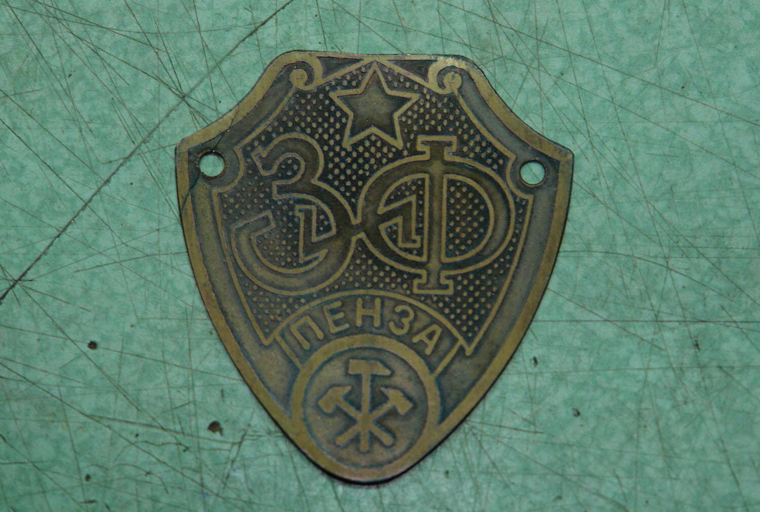

После травления эмблему промываем в проточной воде и высушиваем, потом растворителем удаляем тонер и снова просушиваем. Отработанный раствор хлорного железа сливаем в бутылку и плотно закручиваем, его можно использовать несколько раз.
Осталось надфилем подравнять края и просверлить отверстия. Эмблема практически готова.
6.jpg [ 281.85 КБ | Просмотров: 24280 ]

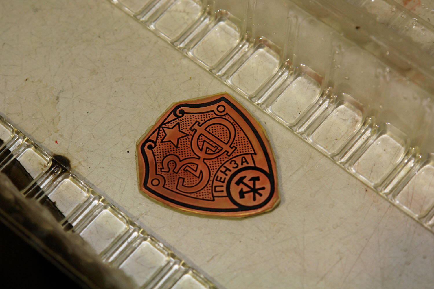

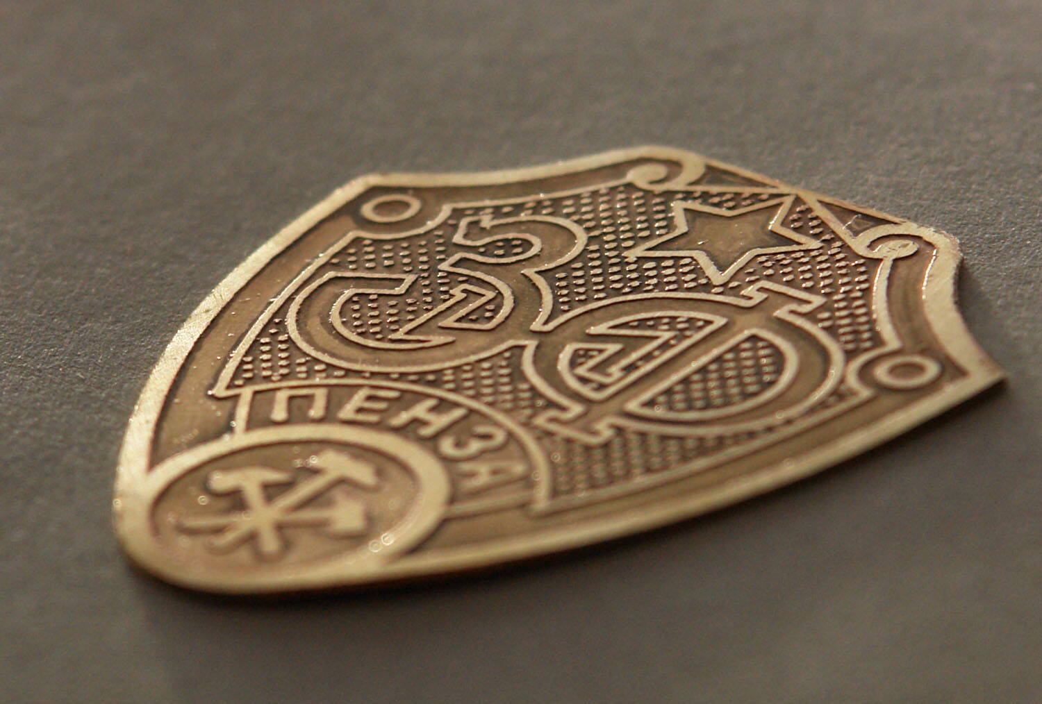

Дальше по желанию, либо полируем эмблему, либо состариваем (патинируем) её для придания более старого вида.
Самый простой способ состаривания это поместить эмблему на несколько часов в пары аммиака. Для этого в аптеке покупаем нашатырь или аммиачную воду, в банку наливаем несколько миллилитров аммиачной воды, подвешиваем эмблему на проволоку и подвешиваем в банке, банку плотно закрываем. Через несколько часов эмблема начнёт темнеть. После того как эмблема потемнела до нужного вам состояния её вынимаем и промываем водой. После просушки её можно отполировать.
8.jpg [ 281.56 КБ | Просмотров: 24276 ]
Все манипуляции с аммиачной водой нужно проводить в хорошо проветриваемом помещении и помнить о его токсичности. Нельзя вдыхать пары аммиака! Пары аммиака нейтрализуются обычной водой.
10.jpg [ 343.13 КБ | Просмотров: 24276 ]
Теперь эмблема готова
7.jpg [ 234.71 КБ | Просмотров: 24270 ]
