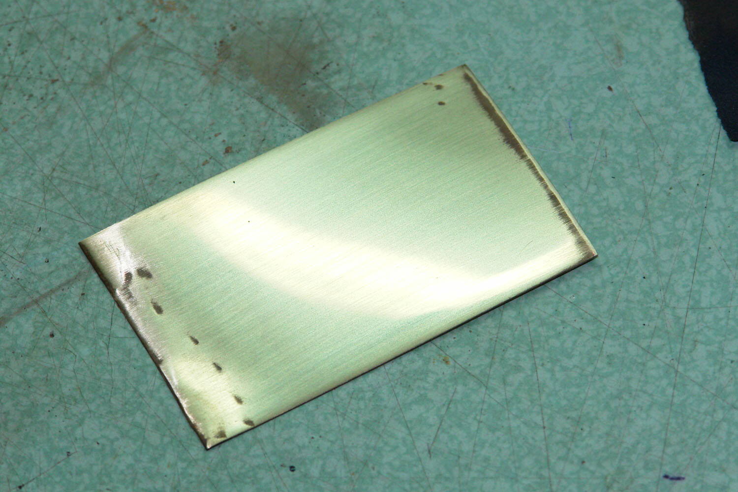

Далее из листовой латуни вырезаем заготовку с размерами немногим больше чем будущая эмблема.
1.jpg [ 229.58 КБ | Просмотров: 24286 ]
Заготовку нужно зачистить мелкой наждачной бумагой и обезжирить растворителем. Теперь пальцами прикасаться к поверхности нельзя.

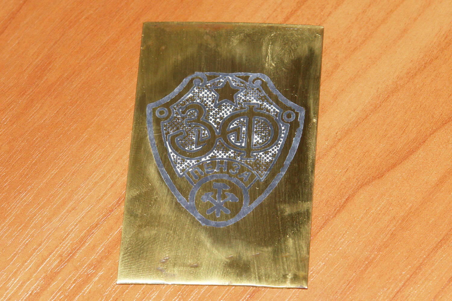

Далее нам нужно утюгом перенести изображение с бумаги на заготовку. Для этого вырезаем шаблон с запасом в 10-20мм и накладываем его рисунком на заготовку, края загибаем за заготовку.
13.jpg [ 144.24 КБ | Просмотров: 24286 ]
Греем утюг. Температуру нужно будет подобрать опытным путём. Для толстой заготовки нужна большая температура. Я ставил в промежутке между двумя и тремя звёздочками. Кладём заготовку изображением вверх и через лист бумаги проглаживаем утюгом. Прогладить нужно равномерно по всей поверхности со средним усилием. Заготовка должна хорошо прогреться, время прогрева нужно подобрать опытным путём, в среднем около минуты. Под конец прогрева нужно уголком утюга провести по всей площади изображения для лучшего переноса.
15.jpg [ 145.54 КБ | Просмотров: 24286 ]
Далее нужно удалить бумагу, для этого заготовку кладём в воду и оставляем до тех пор, пока бумага не размокнет. Бумага должна полностью размокнуть. После нужно снять бумагу, а остатки скатать пальцами. Изображение должно остаться на нашей заготовке. Если тонер перенёсся не полностью или заготовку перегрели и рисунок растекся, тогда растворителем снимаем тонер и делаем перенос заново. Для отработки режимов возможно придется несколько раз сделать перенос изображения.
Должно получиться приблизительно так, это не самый лучший экземпляр. Вместе с тонером перенеслась белая краска с бумаги. Эту заготовку я переделывал.
