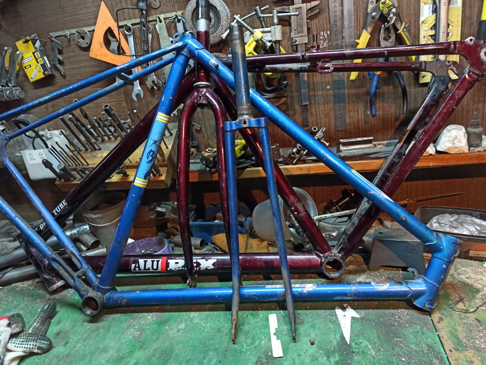

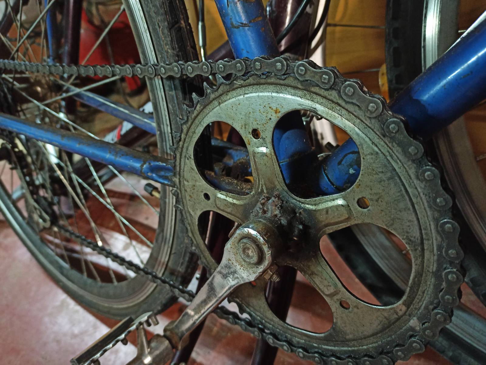

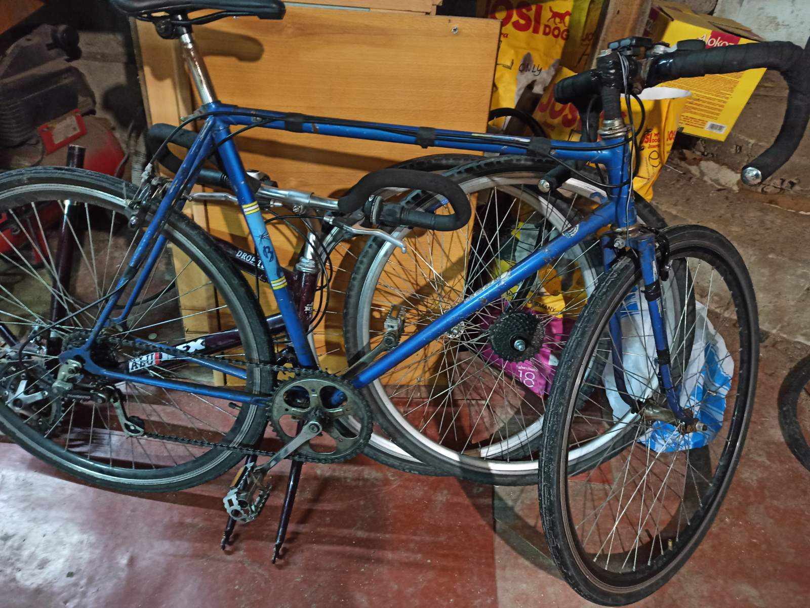

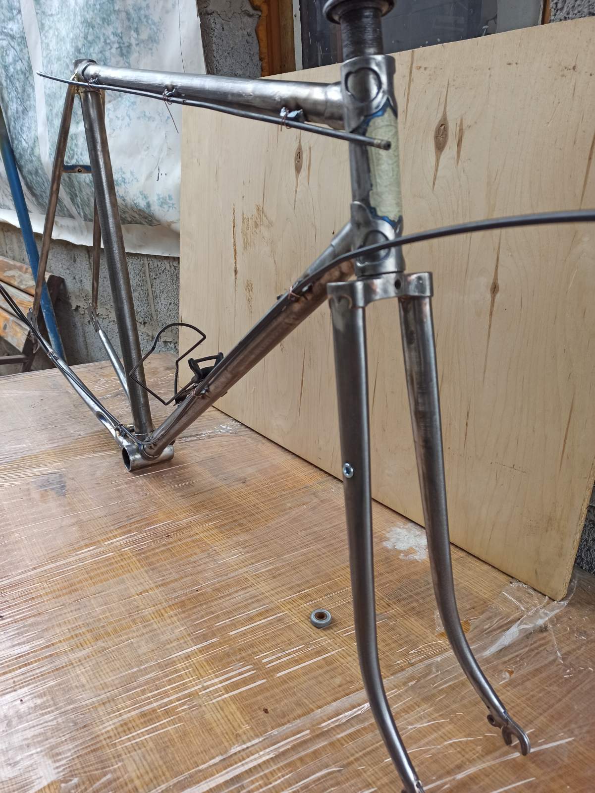

И снова ко мне в руки попал 541й. в моих темах есть один такой. я его тогда реально вылизывал. 15 слоев лака :facepalm: .
http://xt.ht/phpbb/viewtopic.php?f=31&t=107352&hilit=+541

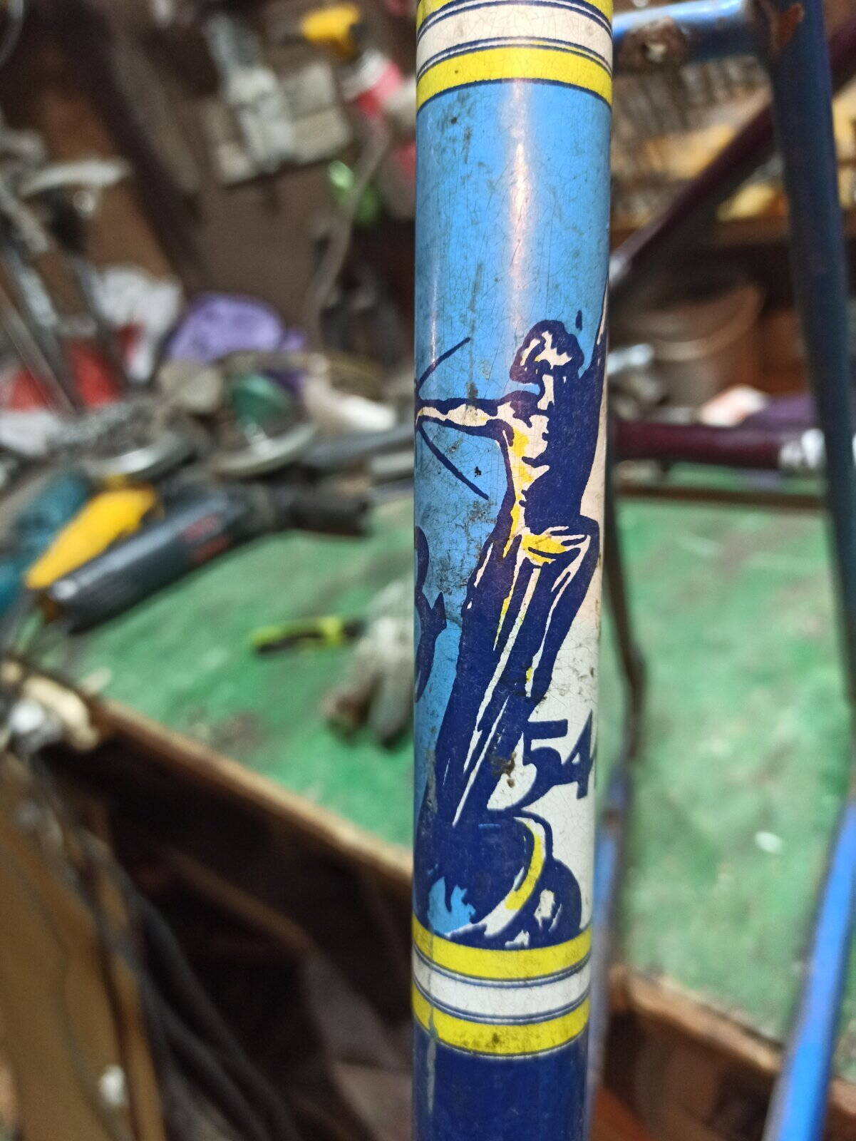

Новый экспонат уже хозяйский. будем красить в черный лак. с сохранением всего лишь шильдика. декали там так себе. честно жаль только декаль с подседельной. беглый осмотр- вроде ровный. колеса уже нормальные. система ужосс вместе с кареткой.

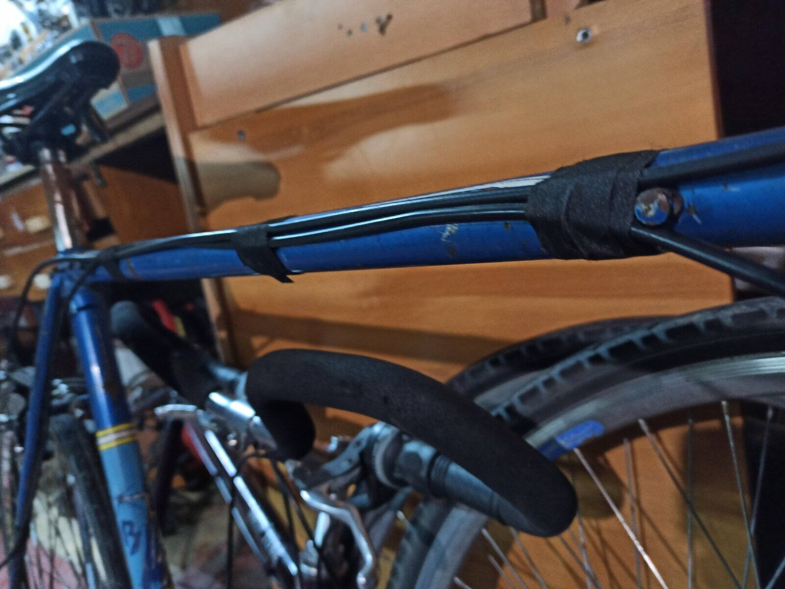

будет очищать, срезать нафик бонки тросов хвзшные и ставить колодочки под прокладку целых рубашек. вот думаю к перекидам и зад тормозу пойти по верхней трубе?? вроде более чисто и менее травмирующе. верхняя тяга на передний будет вместо нижней. а на зад пойду по правому перу. там всего 3 шт. на наклонной ставим 2 бонки для подфляжник. вроде все. перед покраской. :wink:

так. разобрал. завтра бонки срежу лишние и приварю свои. реально жаль декаль с подседела. поговорю с хозяином. может оставим. :cry:

Я бы все декали оставил.
Мало того, вообще бы и родную краску оставил.
Локально подкрасить, и всё.
Смысл в аутентичности.
А перекрашенная новой не станет.
Обезличенная будет неинтересной. Как бы не блестела.
Бонки не мешают. Смысла срезать никакого.
Напаять новые - да. Старые не стоит удалять.
Такое мнение...

Нее краска там гуано . 74 года. ей хана. декали да. но хозяин сказал все у брать. он купить новые. уже вроде нашел. так что тут я выполняю его волю. Бонки эти не нужны. будут цельные рубашки. и они не подходят под них. да и рубаху в них не вставишь. :sad:

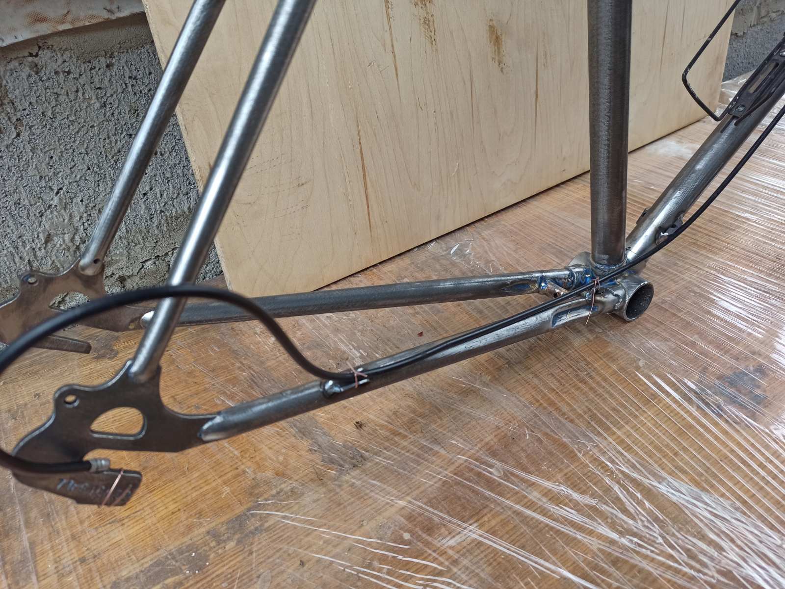

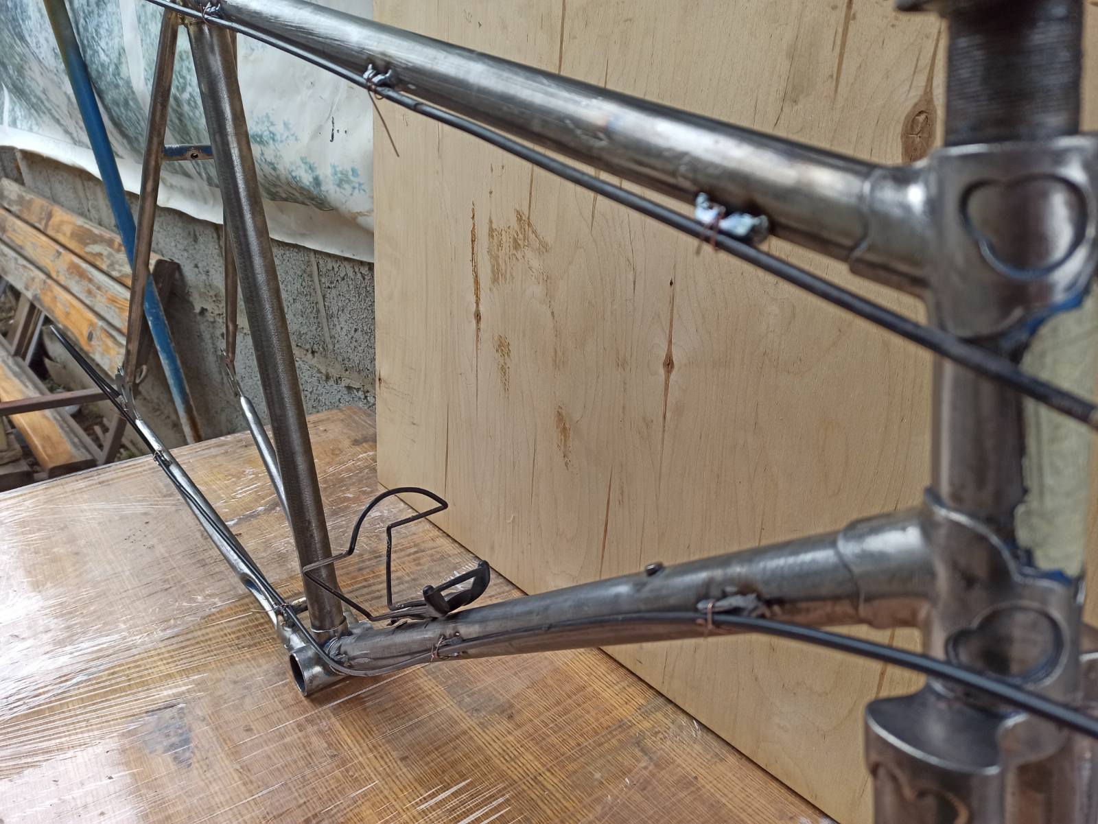

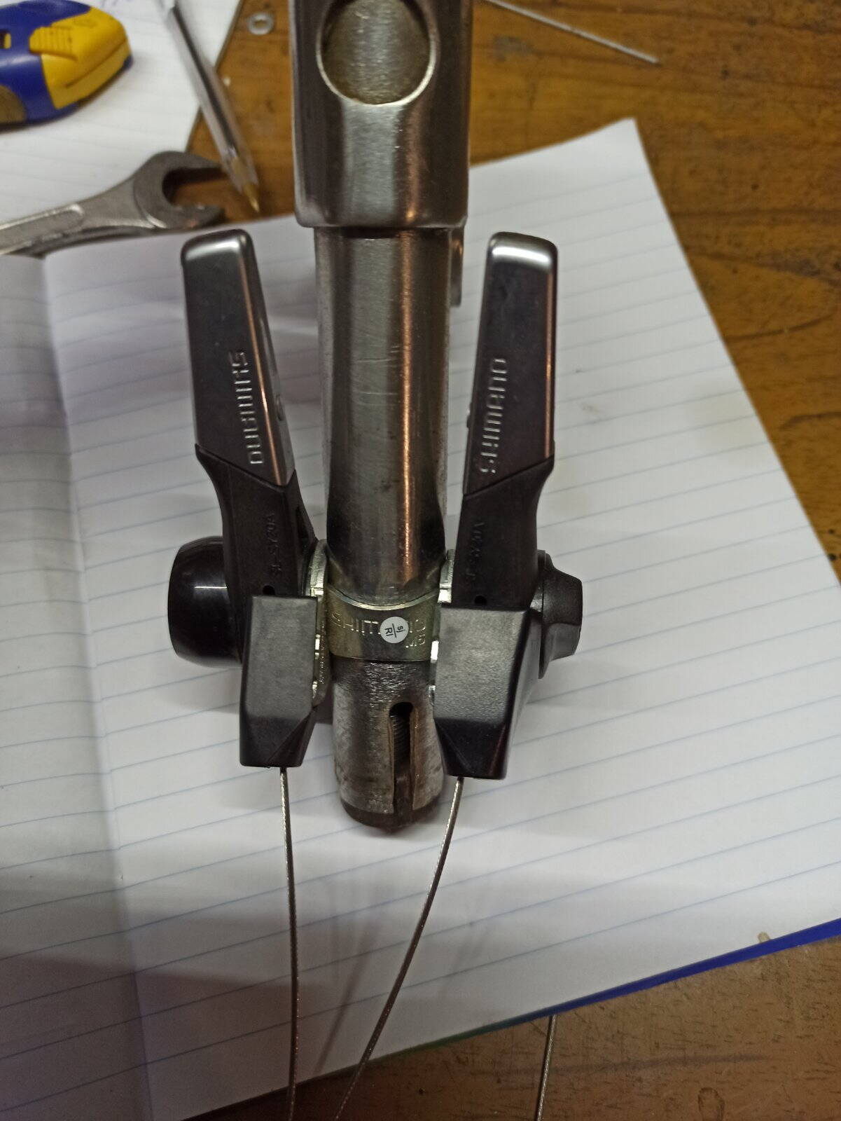

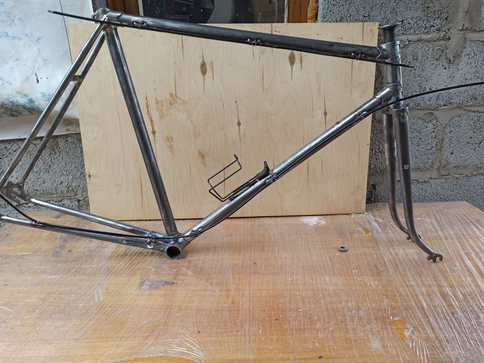

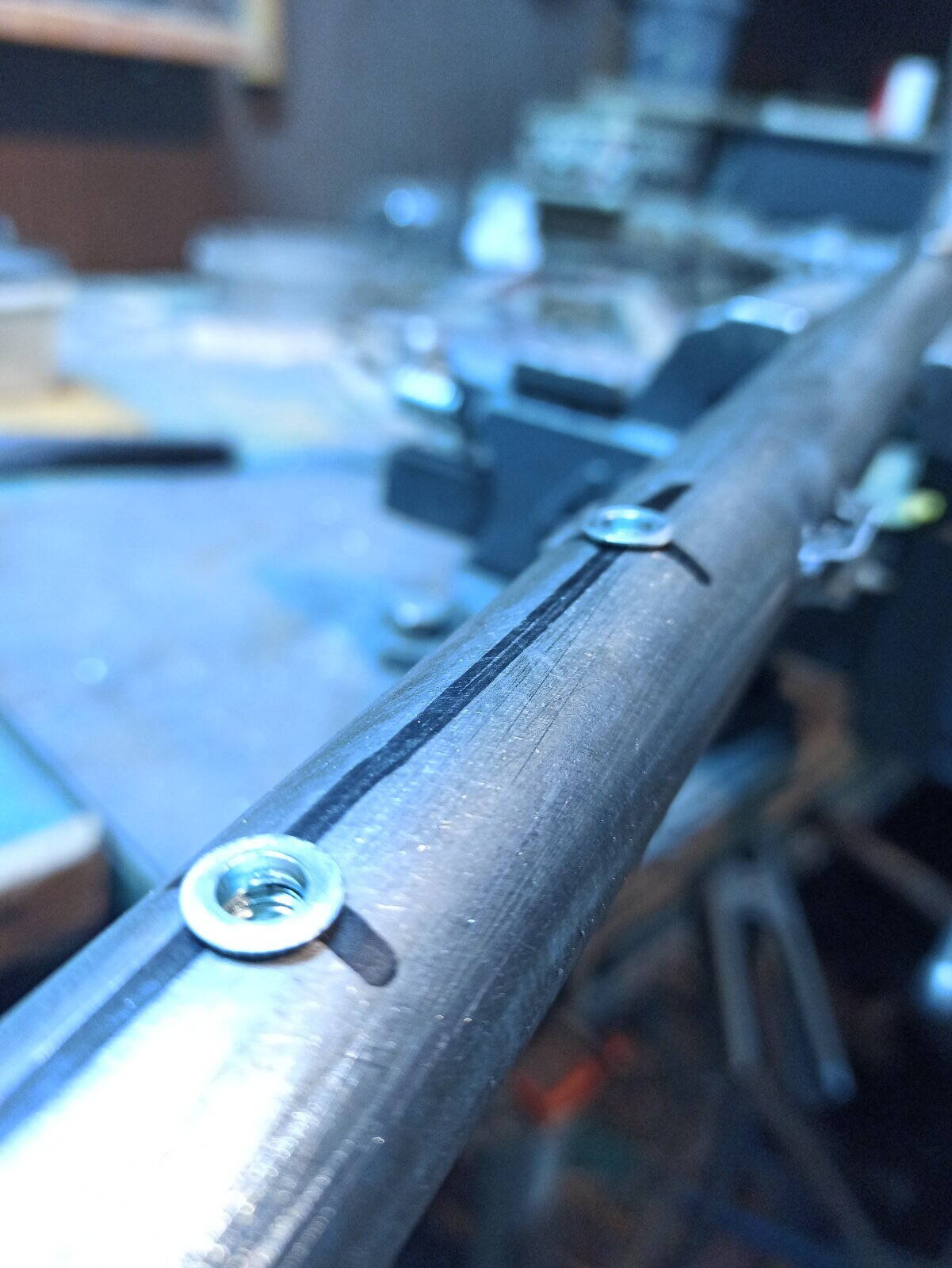

Вчера зачухал ее и поварил бонки для тросов и бонки для подфляжника.
примерили манетки на вынос. Все. ОК. сегодня заканчиваю с ней и крашу.

поварил направляющие рубашек, подфляжник. вот так будут идти рубахи на оборудку. верхняя труба отменилась, потому что манетки на выносе будут давать очень острый угол захода троса. а это лишняя нагрузка на рубаху и манетки.

Можно пытання ? Как такие манетки завутся. Себе хочу нечто похожее на вынос, а ХВЗшные так себе держут натяжку :roll:
 Заголовок сообщения: Re: ХВЗ B-541 Апгрейд от XTRыча.
СообщениеДобавлено: 21.03.2021 08:52
Сообщения: 2359
Изображения: 26
Зарегистрирован:06.04.2013
Шимано. могу продать если нужны. :yes:

Чем варили? Аргоном?
солнце на спицах, синева над головой...
СообщениеДобавлено: 21.03.2021 13:33
Сообщения: 2359
Изображения: 26
Stas-shosse писал(а):
Смесью на полуавтомате
