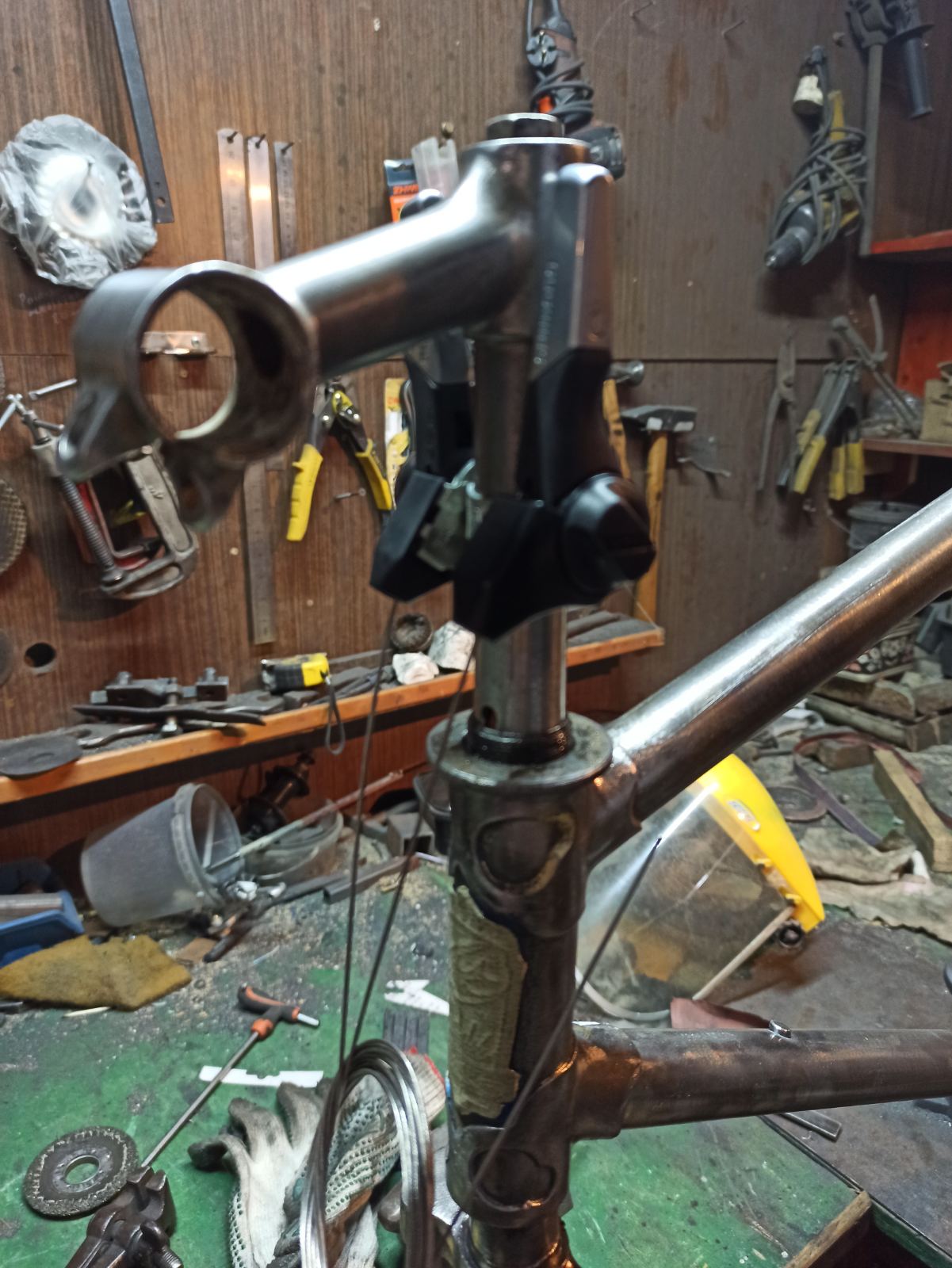

Вчера зачухал ее и поварил бонки для тросов и бонки для подфляжника.
примерили манетки на вынос. Все. ОК. сегодня заканчиваю с ней и крашу.

поварил направляющие рубашек, подфляжник. вот так будут идти рубахи на оборудку. верхняя труба отменилась, потому что манетки на выносе будут давать очень острый угол захода троса. а это лишняя нагрузка на рубаху и манетки.
