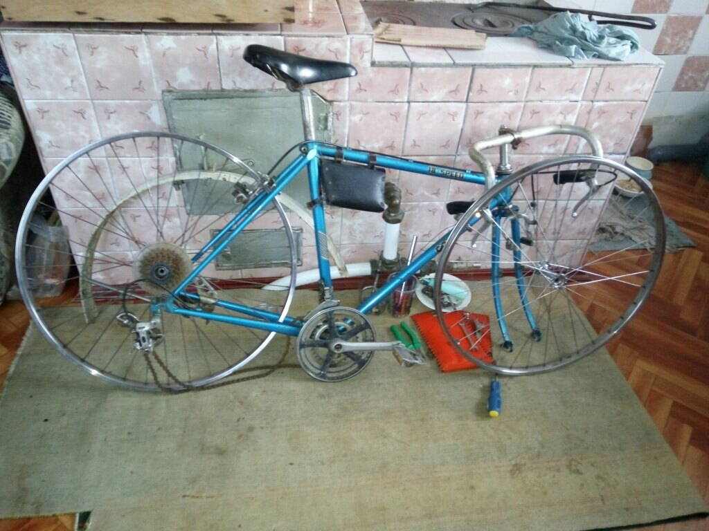

Про второй велосипед: судьба меня забросила в Японию (за машинами) и там прикупил вот такой экземпляр за 10 или 15 долларов уже не помню точно.

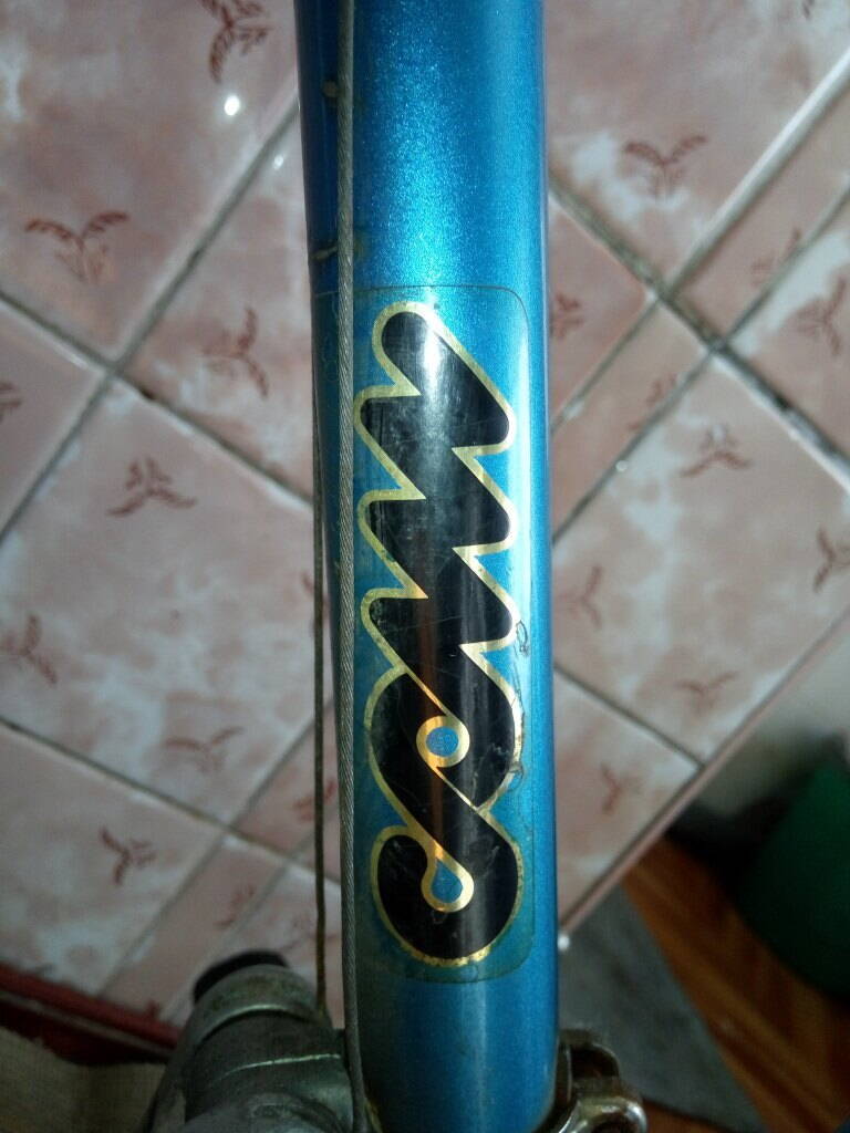

Уважаемые комрады у меня есть несколько вопросов: 1. Может кто-нибудь знает какой марки велос из Японии, никак не могу найти информации по этому брэнду фото логотипа

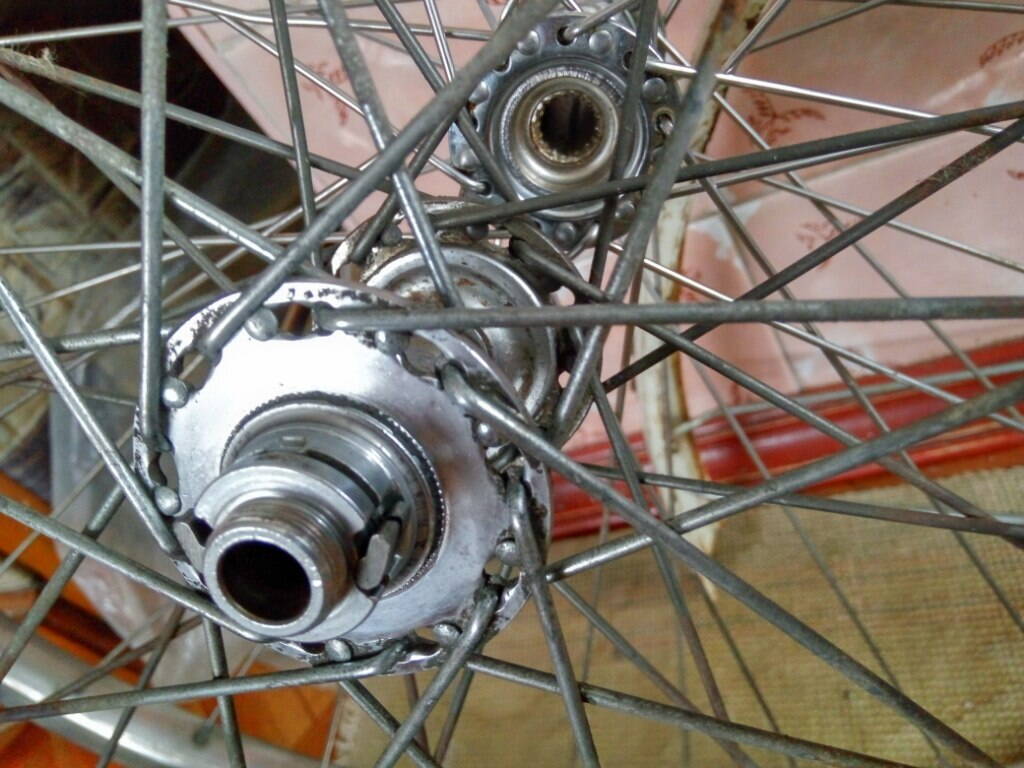

Разобрал заднюю втулку. Не нравится состояние звездочек. Поначитался форумов и сайтов поставщиков запчастей и был в полной уверенности, что сейчас куплю готовую кассету и просто заменю на новую. А сейчас потихоньку прихожу к пониманию, что замены на новую не будет - их уже не выпускают. Или еще есть варианты?

Втулку целиком заменить переспицевать хоть от стартона соблюдая ширину оси

Хоть и не с дальнего востока, а с ближнего, но может и мой опыт пригодится.
Во первых - Ваши покупки, по большому счету, весьма удачные, и второе - от старых колес Вы избавились, и это тоже к лучшему.
Был у меня долгие годы Чемпион, и с колесами на трубках или на клинчерах - это отличный вел для дальнобоя. А с туристовскими колесами - ну едет конечно, но это как плавать в сапогах :smile:
Японец. В прошлом году как раз получил в подарок однокласника вашему, от Бриджсоуна, восстановил и поселил на работе.
Что именно у Вас - тоже не знаю, в годы его создания кто только не лепил в Японии туринги, и какие только наклейки на них не лепили... Но практически все они - хорошие рабочие лошадки, с комфортной рамой из неплохих труб, и аккуратно сваренные.
А вот комплект колес им очень желательно современный и качественный, и даже не очень важно новье или со второй руки от хорошего хозяина. Вот тогда эти велы и покажут себя по настоящему. Да и реальный ресурс современных колес с кассетной втулкой и низким двойным ободом весьма велик, и они по опыту эксплуатации, почти необслуживаемые, просто за ненадобностью оного, только в чистоте и сухости держать. Мне лично очень нравится комплект Фалкрум Рейсинг 7 - они, хоть и начального уровня, и весомые, но качение изумительно гладкое, и более чем достаточная прочность и жесткость даже под моими 120 кило.
Я то естественно и старые восстановил, но висят они и место занимают, ход - не тот... Зато времени на это убил изрядно, и нужны они на раз в год - на ретропокатушку, где ценится аутентичность :smile: :smile: :smile: :smile:
Засады... На японце могли быть обода их любимого размера, и тогда с резиной - гемморой. А при переходе на стандарт - возможно придется сменить или доработать тормоза или их крепление. Но обе Ваши рамы очень и очень стоят возни с ними.

По "Японцу": он не совсем легкий - 14 кг в сборе. Но я так понял, его и никто и не собирался облегчать - там одна подножка грамм на 300 тянет. Обода из нержавейки.

Рады видеть коллегу с "края географии" (а что - я в детстве по глобусу мерял - от нас до Мадагаскара такое же расстояние) с тем же диагнозом :D
Чемпион, это конечно, очень интересно, но начинаем с японца, я так понимаю.
Это велосипед того же класса, что и Турист. Задуман несколько более дешёвым, чем турист, но зато исполнен по-японски тщательно. Я об этих вещах: http://tourist.kharkov.ua/phpbb/viewtop ... 1&t=251375
Подобные велосипеды-близнецы в больших количествах клепают и в Эуропах, откуда они попадают к нам. Бывают известных брендов, конечно, но большинство - "велосипед исправный 1 шт". Причём такого европейца от японца не отличить. Они валом продавались в универсамах до нашествия горных. Т.е. мы не зря называем такие евроашанами.
Поэтому, то, что там на нём наклеено, можно сказать, ничего не значит. Это может быть сеть магазинов, продающих такие велы под своим брендом или мелкий сборочный заводик местного значения.
Коллега anatoly-alex всё красиво и правильно написал. До того момента, где он говорит о колёсах :smile: . С двойными ободами на туристах нужно быть очень аккуратным: viewtopic.php?f=31&t=160854&start=645#p1281535 (там вначале ещё две объясняющие ссылки). Если уж так не верится одинарным, то двойные должны быть очень низкого профиля. но я б плевал даже такие ставить на туриста.

По-хорошему, не вижу повода менять колёса, это больше похоже на выброшеннные деньги. Звёзды (малая, в основном) у Вас действительно подгуляли. Не пробовали, основание трещётки со втулки нельзя скрутить? Если это получится, новую трещётку в магазине купить сможете.
Если же оно неразборное (скорее всего оно так и есть, но по фотке не совсем понятно), то придётся действительно заменить всю втулку.
Теоретически.. Звёзды можно попробовать скрутить с корпуса трещётки (если там резьба, то нормальная, правая. Для этого нужен хлыст https://www.google.com.ua/search?q=%D1% ... CiwQsAQIEw . Это делается примерно так http://tourist.kharkov.ua/phpbb/viewtop ... 0#p1310773 . Не исключено, что удастся что-то подобрать из звёзд где-нибудь на базаре.

Интересная история. Надо видеть фото торца втулки, есть ли там шлицы под съёмник?

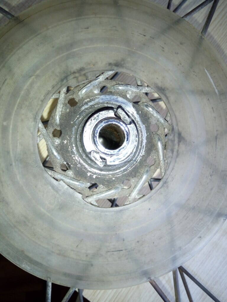

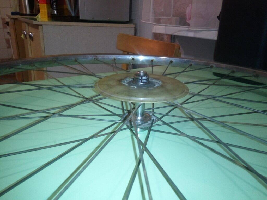

Мне кажется она неразбоная. Я ничего не увидел, во всяком случае. Вот фото:

avega21

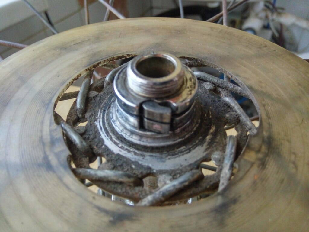

Надо всё хорошо очистить от грязи и осмотреть, чтобы наверняка быть уверенным.

Kirill Yevtushenko писал(а):
avega21
Запросто.
IMG_20160312_124715_HDR.jpg [ 170.91 КБ | Просмотров: 3010 ]
