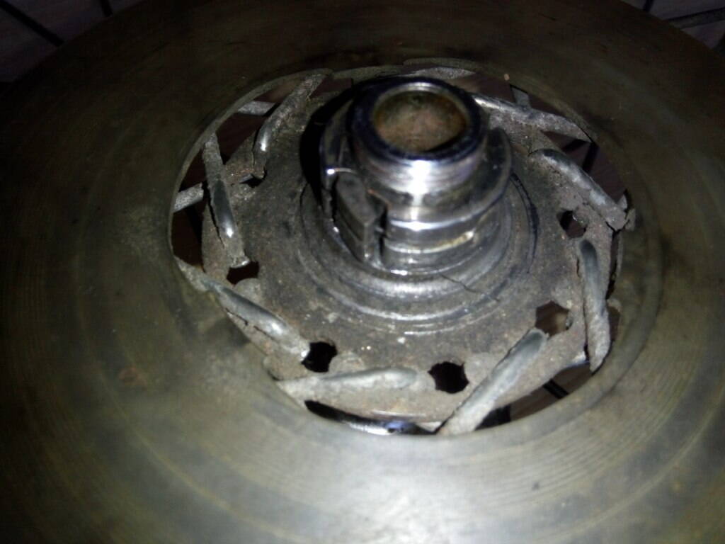

Интересная история. Надо видеть фото торца втулки, есть ли там шлицы под съёмник?

Мне кажется она неразбоная. Я ничего не увидел, во всяком случае. Вот фото:

avega21
Надо всё хорошо очистить от грязи и осмотреть, чтобы наверняка быть уверенным.

Kirill Yevtushenko писал(а):
avega21
Запросто.
IMG_20160312_124715_HDR.jpg [ 170.91 КБ | Просмотров: 3034 ]
