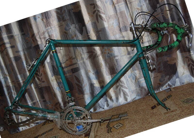

Немного лирики...
Наложилось несколько обстоятельств: печальные события на Донбассе, а затем мне предложили достойную работу в РФ (на большом металлургическом комбинате). Я подумал, и согласился. Собрал 4 сумки на троих членов семьи и пять месяцев назад перебрался в гю Череповец (Вологодская обл.). Жизнь понемногу наладилась и я задумался о покупки велосипеда для поездок на работу в весенне - осенний период (вроде и для здоровья польза и в пробках не стоять).
Садиться на МТБ - это как то не мое и гор в Череповце нет. Дома (в Макеевке) я оставил своего крокодила внедорожника на базе Украины (где то на форуме тема есть), и туриста катаемого но малость недоукомплектованного (по нему тему не создавал).

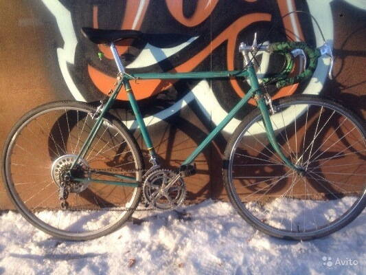

В общем стал я неспешно искать что то пристойное на раме ХВЗ (в этих краях это редкость). Пару месяцев мониторил рынок б/у велов в надежде найти хотя бы какого Туриста и тут вижу - Чемпион в продаже в соседнем городе. Конечно же я его купил и вот сегодня он мой.
Комментарий к файлу: Так он выглядел в объявлении о продаже
0.jpg [ 101.9 КБ | Просмотров: 4910 ]
Ниже под спойлерами много фотографий Чемпака в том виде, какой я забрал на почте.
Если где то ниже ошибусь - поправте меня:

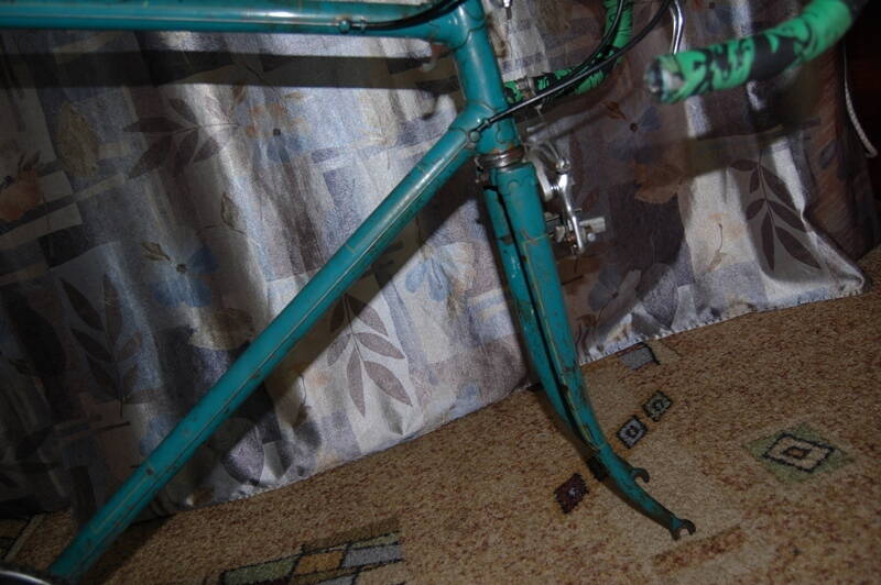

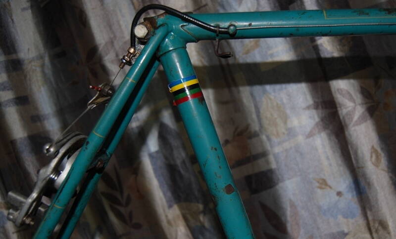

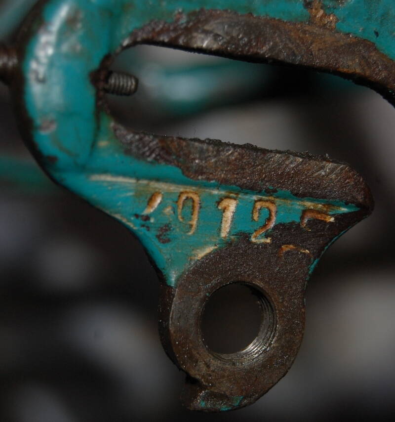

Рама и вилка Чемпион В-551 №4912-60г, ростовка 56, покраска заводская. Цировки есть на горизонтальной, наклонной трубах и на перьях (двухцветные желтый + красный) , на вилке также присутствуют. Надпись "Чемпион" читаема, но сильно затерта, цвет золотй. Геометрия не нарушена. Регулировочные винты + пружинки в дропах рамы присутствуют. Все резбы живые. Расстояние между задними дропами 125 мм, между дропами вилки - 100 мм. Диаметр отверстия под подселел 25мм, или что-то около этого (мерял линейкой, штангенциркуля под рукой не было)

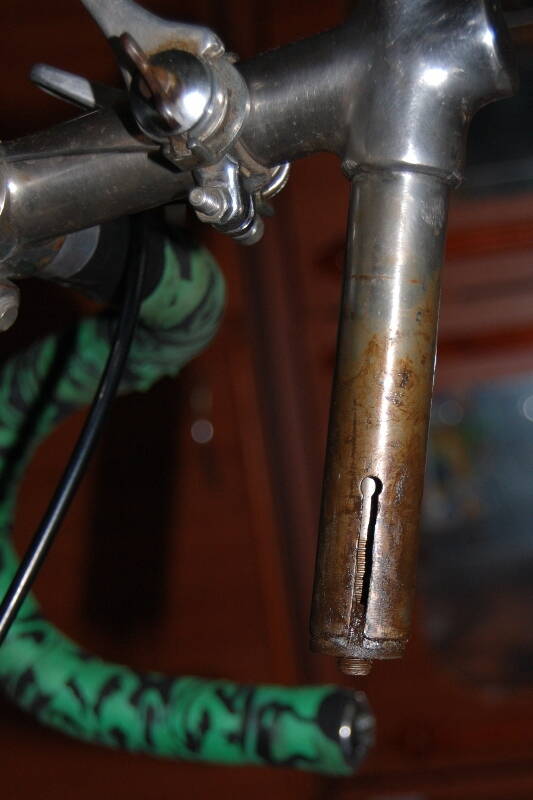

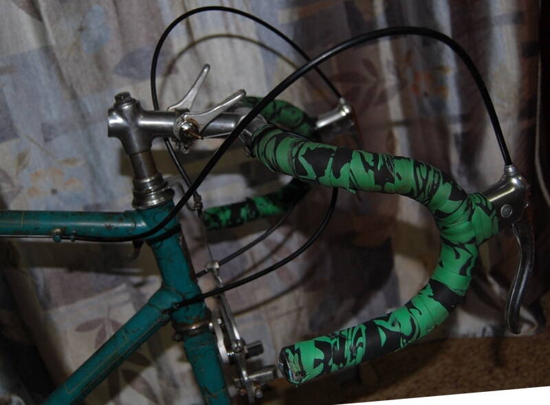

Вынос стальной 120 мм - со слов предыдущего владельца - родной, хотя я таких раньше видел (или просто плохо смотрел)

Выносы такие были, но на других велосипедах.
У этой рамы, с завода, вынос был короче. Обвес не родной.
Но это ничего не меняет, главное чтоб рама была не битая.
Цировки, если двойные, то может и родные. Покраска похожа
на оригинальную, но плохо видно на фото.
Наклейка, естественно, приклеена прежним хозяином.
Цвет, похож на родной. А то на форуме есть владельцы, свято верящие, что у них нестандартная, но заводская окраска.
Ну что ж, пускай верят, ничего страшного в этом нет.
В любом случае вам повезло и веломашина престижная!

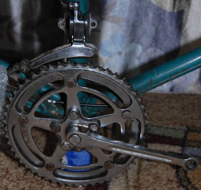

Система - сталь, звезды 48 и 50 под пятилапку, BSD 144 мм, шатуны - сталь, длинна 170 мм.
DSC_1249.JPG [ 244.16 КБ | Просмотров: 4846 ]
Передний переключатель - ХВЗ

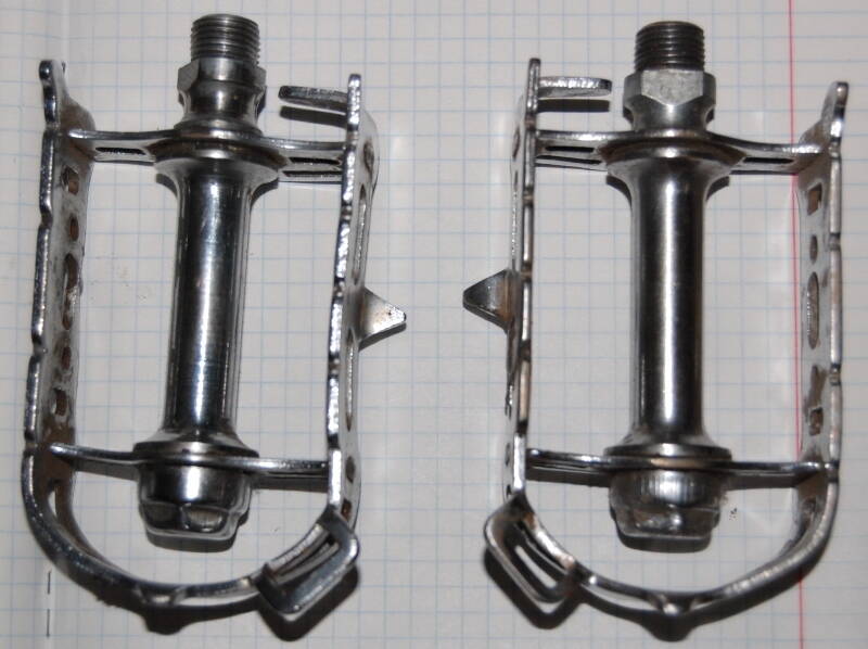

Педали ХВЗ (тяжеленные), крутятся хорошо

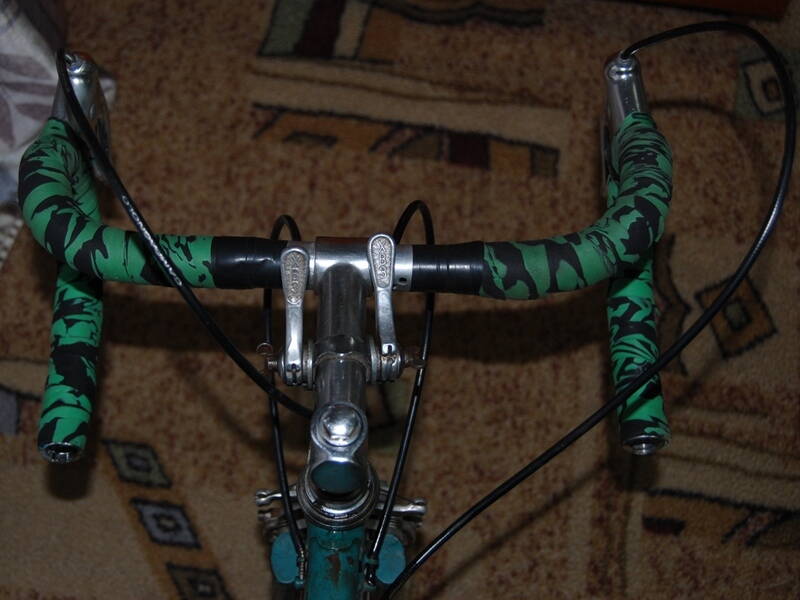

Манетки - ХВЗ нарамные, установлены на выносе.

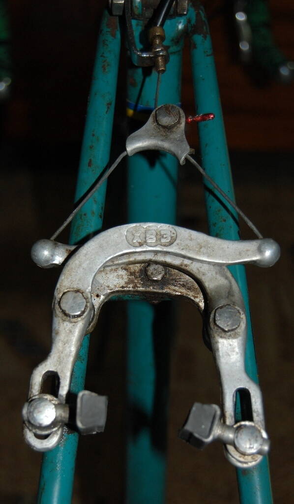

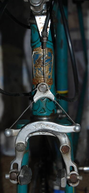

Тормоза - ХВЗ алюминий, с центральной тягой, рич 70 мм.

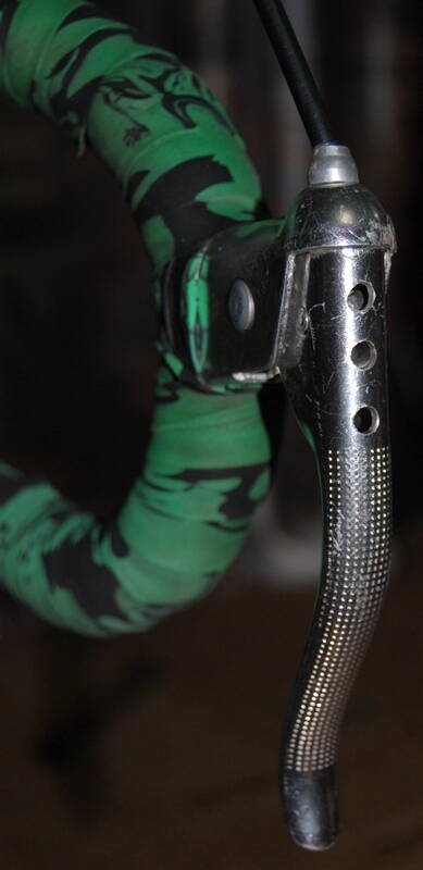

Тормозные ручки - ХВЗ (похоже что не родные)

здесь тот самый владелец, который свято верит, что окрас его чемпиона оригинальный и заводской - отрицать этот факт не стану! спор был, но каждая из сторон осталась при своем мнении. Чемпион подобной окраски есть и в других странах постсоветского пространства. Их единицы, но они есть и это факт!(готовься к худшему, но надейся на лучшее - это я про окрас своего Чемпиона)
на счет данной конкретной модели моего земляка. смотрел я на этот велосипед, когда искал раму в родном цвете, да вот только страна другая и проблема с доставкой (не захотел заморачиваться).
Из родного здесь от Чемпиона:
- рама с родным ЛКП
- вилка с родным ЛКП
- возможно даже руль
Остальное не его.
Хочу написать про вынос.
Вынос - стрела, стоял на В53 и В62. Вещь крайне редкая и уходит, как правило, не меньше чем за 25$. Может я и ошибаюсь, но выглядит вынос кривоватым.

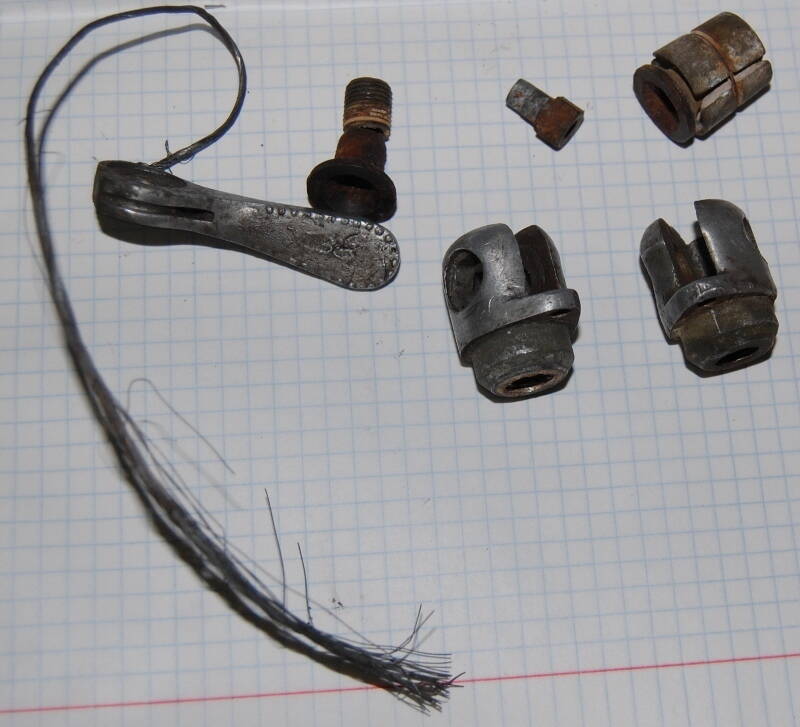

манетки в довеске есть, фото будет позднее

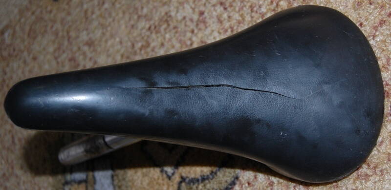

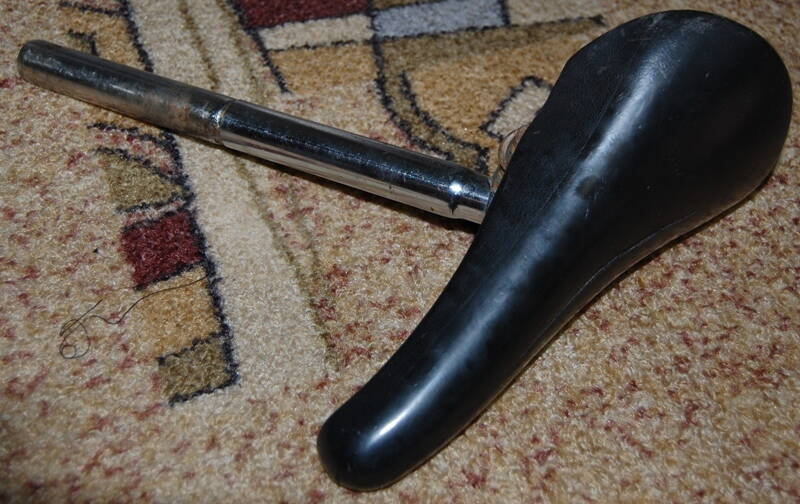

Подседел составной из двух коротких стальных по 170 мм. Седло пластиковое с выштамповкой сзади "ХВЗ", имеет длинную трещину по середине

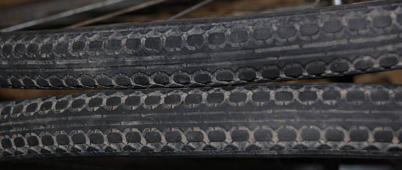

Покрышки: "сделано в СССР" размер 622х32. Протектор удовлетворительный, на пару сезонов хватит.

Дополнительно получил бонусом не юзаный вал на шатуны и не комплектные чемпионовские манетки:

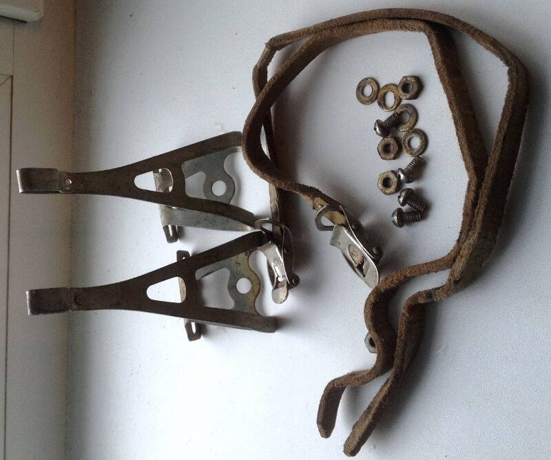

7 - туклипсы
У прежнего хозяина Чемпака были туклипсы и сейчас есть. Цена не высока.
image1.JPG [ 223.46 КБ | Просмотров: 4685 ]
Просто я еще не созрел катать по городу с туклипсами (а возможно и дальше не созрею), и посчитал их приобретение лишней тратой

По поводу туклипсов - зря. Штука удобная, хотя, опять же, дело привычки - я с незафиксированной на педали ногой чувствую себя как то неадекватно - раз, чуть в аварию изиза этого не попал при обкатке клиентского вела. да и вид с туклипсами более аутентичный. :wink: Рама красивая :wink: - ни в коем случае не перекрашивать - может лаком бесцветным от коррозии перекрыть. А так - дух времени! Помню, как подобный аппарат рассматривал в детстве в харьковском магазине "Динамо" - с тех пор переездил на всем, а чувство какой то незавершенности события так и осталось. "Чемпак", тогда, был у пацанов, как сейчас у олигархов Ferrari" :roll:

anatoly-alex писал(а):
что малая звезда спереди аж на 48, вообще не катал и возможно передачи 48 на 28 мне будет в пдъемах достаточно. Менять имеющуюся ХВЗ систему (как на мой взгляд - смотрится аутентично) на новую под квадрат не очень хочется.
Раньше большинство спортсменов успешно ездили годами, с учетом подъема на самую крутую гору так - на системе малая звезда 48, на пятерике большая 19.
Компаньолу регулировали так, чтоб большая звезда пятерика (21) не включалась. Это была гарантия что компаньола не попадет в спицы заднего колеса ни при каких условиях.
Сейчас, учитывая мою плохую спортивную форму, на пятерике у меня большая звезда на 22 (индийский пятерик HERO). Этого хватает для уверенного подъема на самую крутую гору, какой в вашем городе может и нет...
Если сзади будет звезда на 28 (как у вас), то можно будет ехать на вертикальную гору, перпендикулярно Земле...
