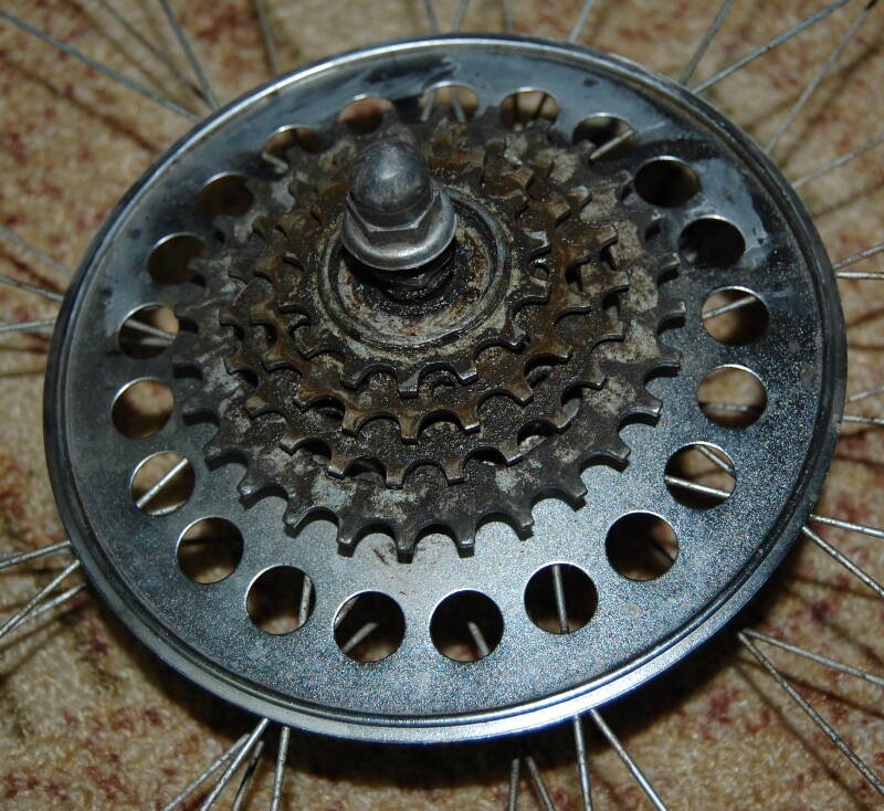

Кассета - ХВЗ Турист, 4 звезды (14/18/24/28 звезд)
DSC_1275.JPG [ 353.78 КБ | Просмотров: 4662 ]

anatoly-alex писал(а):
что малая звезда спереди аж на 48, вообще не катал и возможно передачи 48 на 28 мне будет в пдъемах достаточно. Менять имеющуюся ХВЗ систему (как на мой взгляд - смотрится аутентично) на новую под квадрат не очень хочется.
Раньше большинство спортсменов успешно ездили годами, с учетом подъема на самую крутую гору так - на системе малая звезда 48, на пятерике большая 19.
Компаньолу регулировали так, чтоб большая звезда пятерика (21) не включалась. Это была гарантия что компаньола не попадет в спицы заднего колеса ни при каких условиях.
Сейчас, учитывая мою плохую спортивную форму, на пятерике у меня большая звезда на 22 (индийский пятерик HERO). Этого хватает для уверенного подъема на самую крутую гору, какой в вашем городе может и нет...
Если сзади будет звезда на 28 (как у вас), то можно будет ехать на вертикальную гору, перпендикулярно Земле...
