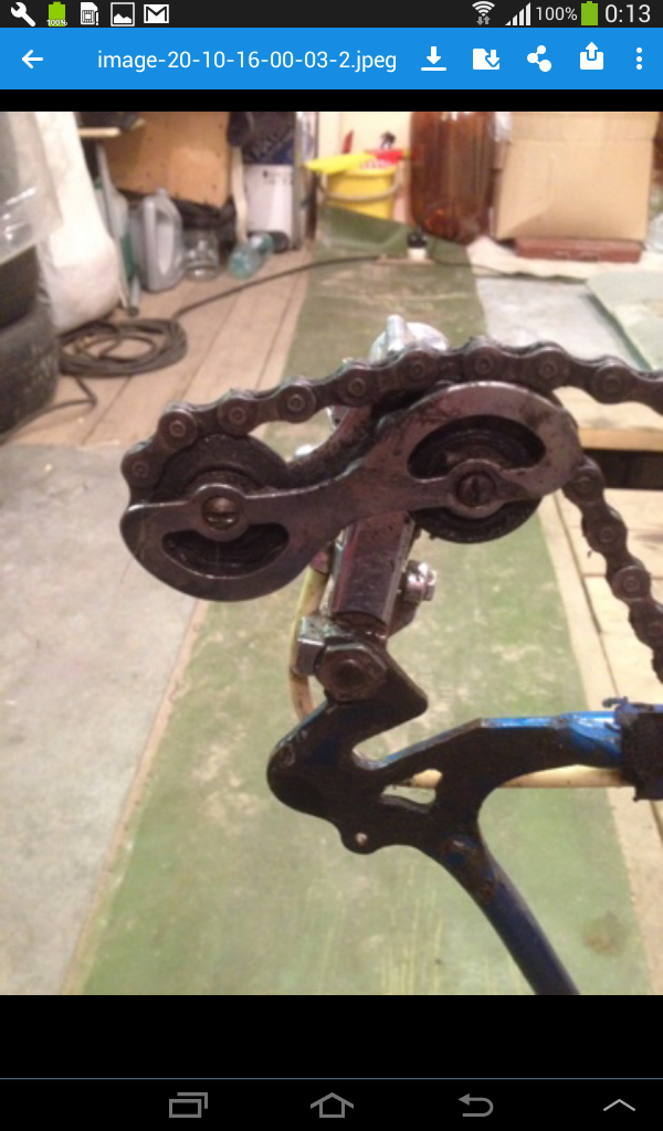

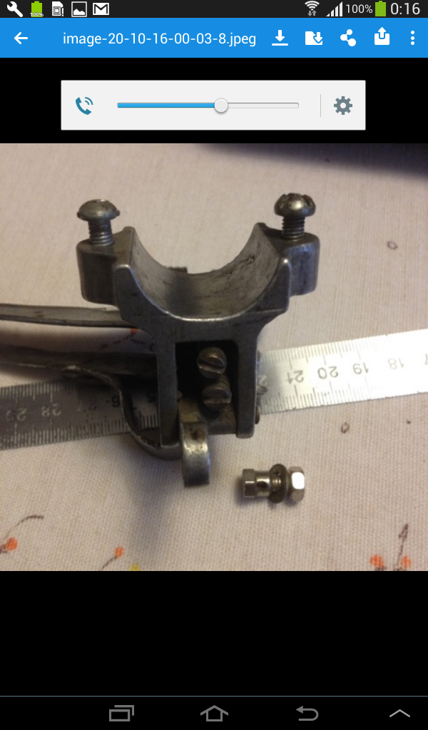

Велосипеду через год 40! Попробую прилепить фото некоторых узлов. Сразу вопрос, что за звезда и шатуны без букв ХВЗ. Похоже прежний владелец собрал его из того,что было.
Screenshot_2016-10-20-00-15-02.png [ 482.8 КБ | Просмотров: 3505 ]
Screenshot_2016-10-20-00-13-17.png [ 526.81 КБ | Просмотров: 3505 ]
Screenshot_2016-10-20-00-13-53.png [ 514.61 КБ | Просмотров: 3505 ]
Screenshot_2016-10-20-00-14-26.png [ 410.16 КБ | Просмотров: 3505 ]
Комментарий к файлу: Первый раз увидел такой переклюк. Именно с таким замком. Подскажите,от какой модели?
Screenshot_2016-10-20-00-16-02.png [ 374.94 КБ | Просмотров: 3505 ]

А про переклюк что ниб скажете? Передачи переключать не устану. Горки не частые. Теперь в отпуск можно будет брать . 100 пудов в Европе таких не видели!!!
В отделе кадров спросили: владеете ли ПК? Ответил,что владею ПК, РПК, АК.....
СообщениеДобавлено: 19.10.2016 23:21
Сообщения: 832
Город: Мінск
Зарегистрирован:25.12.2009
хвз.
СШ 1971 г. и в-542 1976 г. были с такими.
