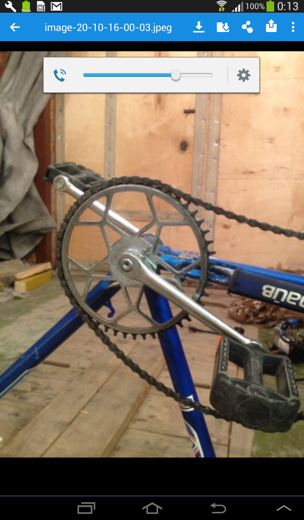

Велосипеду через год 40! Попробую прилепить фото некоторых узлов. Сразу вопрос, что за звезда и шатуны без букв ХВЗ. Похоже прежний владелец собрал его из того,что было.
Screenshot_2016-10-20-00-15-02.png [ 482.8 КБ | Просмотров: 3485 ]
Screenshot_2016-10-20-00-13-17.png [ 526.81 КБ | Просмотров: 3485 ]
Screenshot_2016-10-20-00-13-53.png [ 514.61 КБ | Просмотров: 3485 ]
Screenshot_2016-10-20-00-14-26.png [ 410.16 КБ | Просмотров: 3485 ]
Комментарий к файлу: Первый раз увидел такой переклюк. Именно с таким замком. Подскажите,от какой модели?
Screenshot_2016-10-20-00-16-02.png [ 374.94 КБ | Просмотров: 3485 ]

СообщениеДобавлено: 19.10.2016 22:48
Скорее всего так и есть, ставили то, что было под рукой, посмотреть бы фотографии
хвз.
СШ 1971 г. и в-542 1976 г. были с такими.
