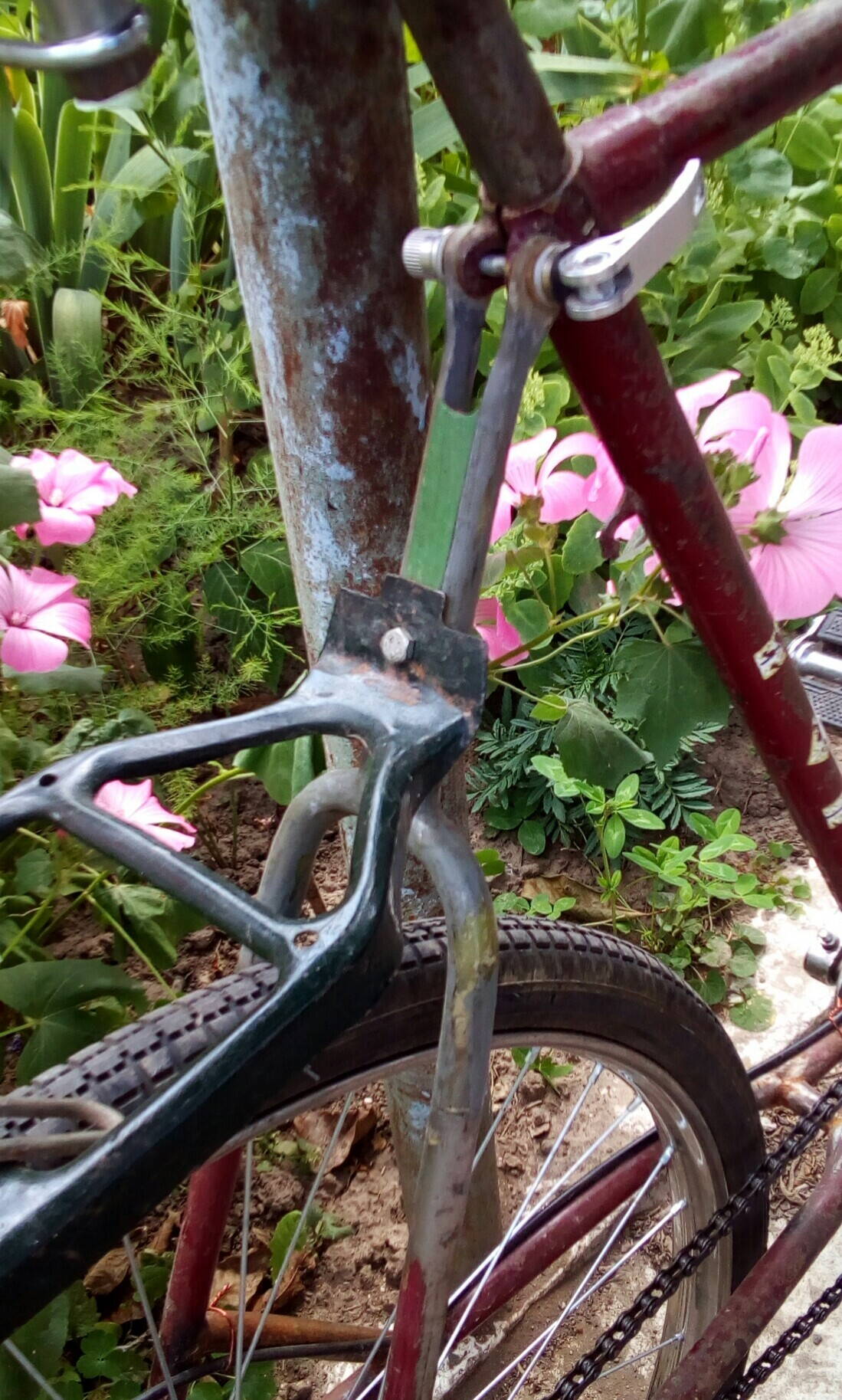

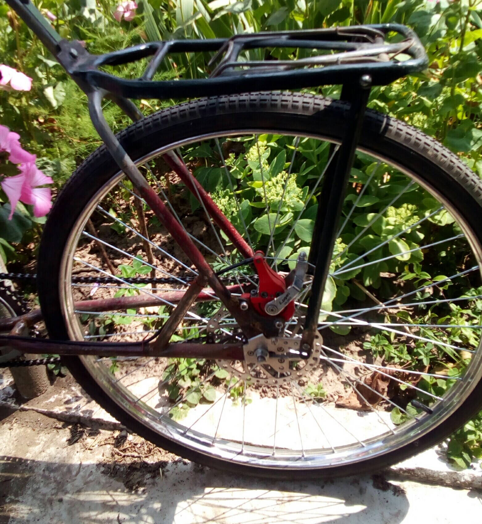

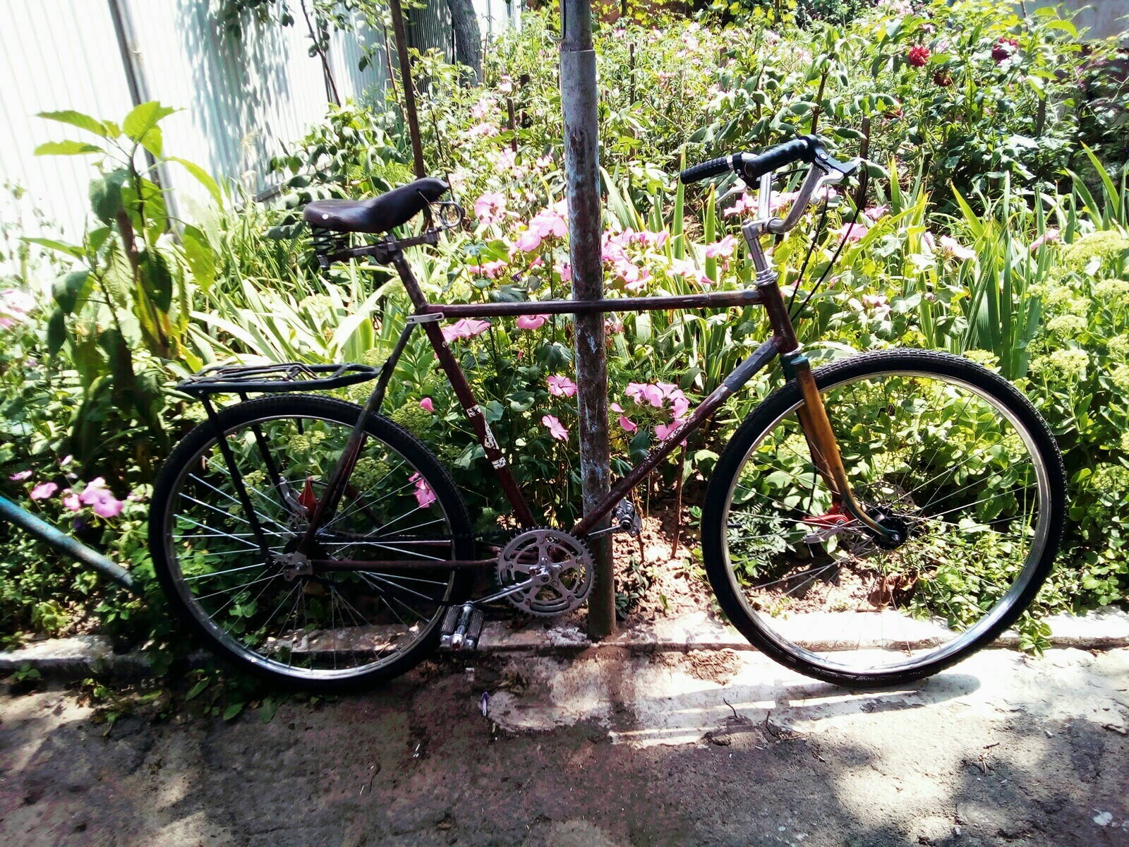

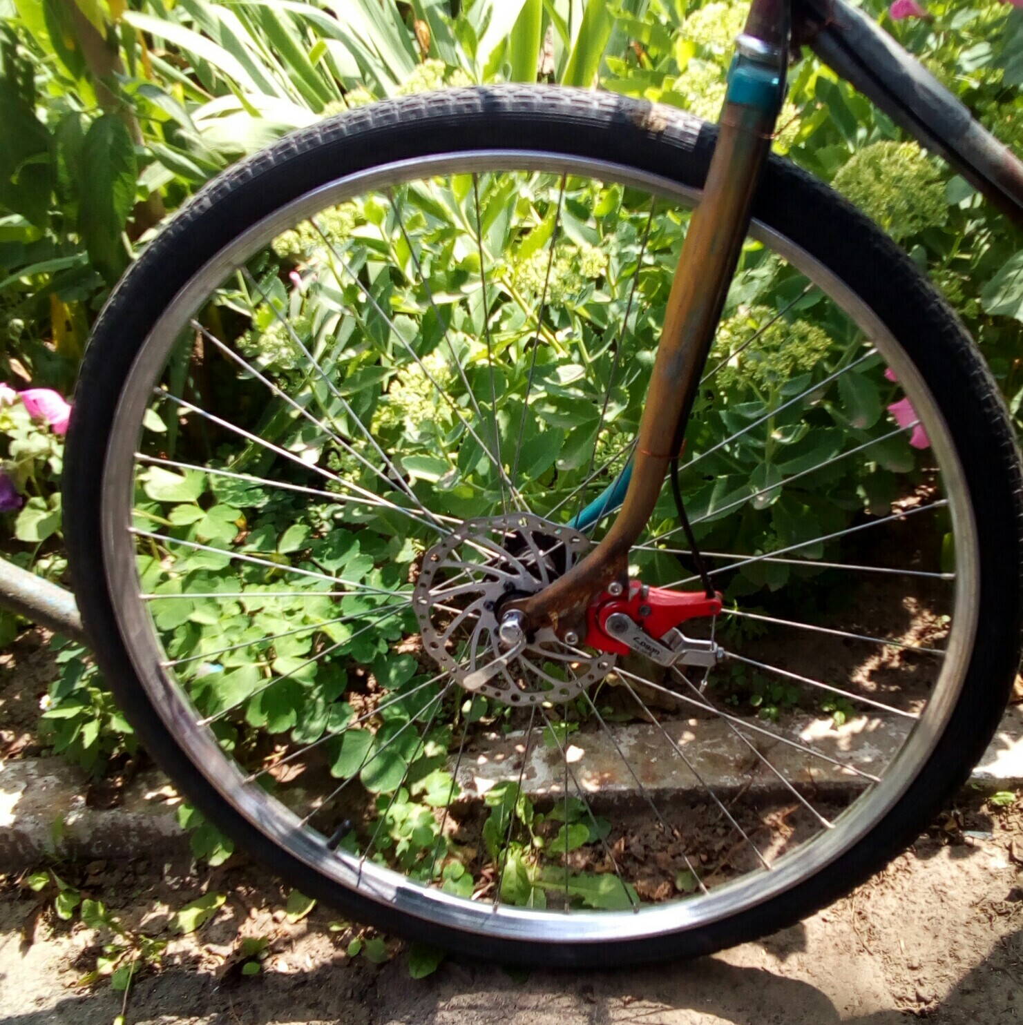

Алкобайк "Франкінштейн"
Я його зліпила із того что било.
Основа, Україна. Задні пера прогнили, повторювати заводську конструкцію не захотів, виклеїв зі склопластику. Не панацея, просто трубогибу підходячого не виявилось. Вісь заднього трохи опустив, це дало змогу поставити назад 590 мм обод зі збереженням відстані від землі до каретки. Переднє стандартне, з рідною гумою. Передаточне 48/24 дуже легке, особливо враховуючи мале заднє колесо.
Дискові тормоза, то не понти, а необхідність. Вел потрібно зупиняти, а він в цей час може декілька мішечків перевозити.
Багажники і крила длставляю в процесі, під потреби.
З.І. Хто знає, що у мене за фігня з налаштуваннями форуму, фоткі з галереї не показує. От і Степанового коня зацінити не можу.

Франкенштейн оправдывает имя :yes:

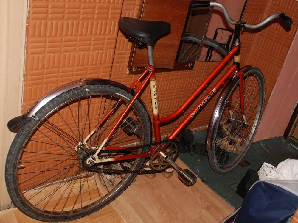

A вот мой! Вернее не мой, а мамин алкобайк (у мамы два вела, один современный дамский с планетарой на работу - второй - запасной).
Так вот собрал я маме велик на швейцарской раме Sursee, колеса переставил с битой финской Хелкамы, руль от туриста, вынос с какого-то китайского туринга, седло тоже. Получился такой вот алкобайк. Приезжаю к родителям в гости (в другом городе), звоню старым друзьям, договариваемся в пивнушке посидеть- ну вот эта швейцарка как раз для такого случая!
Стоила она дешево - 7 евро за раму, рулевую и систему, остальное понабрал в коробках и пакетиках с хламом у себя дома, за исключением цепи - там какую-то хорошую поставил.
Однако повторюсь и еще раз отмечу - езда на велосипеде в пьяном виде к добру не приведет(не привезет). Так же как и с плеером в наушниках. Поэтому в баре не переусердствую, если потом еду на велике домой.
