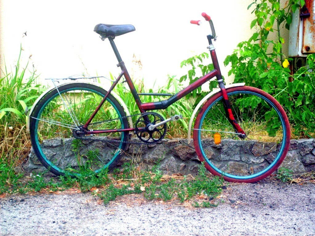

Мои старые (репост):
Крепенький алкобайк для друга. Ещё он иногда с дачи на работу на нём ездит. Валялся на берегу в рыбацкой хижине (в половодье воды по колено) у другого друга страшно поржавевший вел очень сборного характера. Например, рама 90-х годов, колесо, где на задней втулке надпись "Харьков" и маслёнка, странная система - зубов на 40 но с длинными шатунами и т.д. Это было конфисковано и разбарахолено.
Рама оказалась довольно интересной, первых лет незалежности - когда туда уже лепили сине-жёлтую атрибутику , но ещё не заказывали их в Китае. Очень добротная. Трубы толще обычной "Украины", занижен подседельный узел, из-за чего появился слопинг. Угол наклона рулевой значительно приближен к вертикали. Собрана на электросварке, чрезмерной тяжести не заметил. Выглядит довольно прикольно и необычно. Повторюсь, рама на удивление добротная. Велосипед имеет "собраный", довольно приятный характер.
Остальное собрано с миру по нитке, ржавый хром закрашен, куплен вал под квадрат в родную каретку и система за 60 грн. И недостающие спицы в колёса, собраные из валявшегося у меня в сарае мусора. Седло от "Орлёнка", восстановлено. Старинная втулка конфискована :D Окрашено всё ПФ-115 кисточкой.
Ещё такой. Дла переделки в сингл, ему пришлось паять дропы от туриста, ибо родные были вертикальными.
Ну, просто поднятые из-под забора обычные убитые заводские велы здесь офтоп. Да, построить такой вел нашему брату нелегко. Одна из моих попыток превратилась в итоге в это download/file.php?id=400252&mode=view/DSCI0672.JPG
Кстати, Алкобайк не обязательно предназначен для алкобайкинга. Это может быть просто бесплатный велосипед страшного вида (но технически в порядке часто большем, чем дорогие ашаны, скрипящие цепями).
В то редкое время, когда мне нужен АЛКО байк, я пользуюсь этим http://tourist.kharkov.ua/phpbb/viewtop ... 0#p1213910 , в остальное время велосипед не меняется, но я просто пользуюсь им, как дачной разгонной тачкой для поездок на пляж, в магазин и т.д.
Про "не жалко" я со Степаном не согласен. Жалко любой вел. Тем более, внутри такие тачки лучше, чем снаружи, несмотря на подножное сырьё.

Франик технически хорош :yes:
Вот ещё моё. Рама Ромет улучшеной (не смеяться - это правда :D viewtopic.php?f=31&t=331355&p=1746719#p1746719 ) геометрии, колёса - Орлёнок, крылья и багажник - Салют. Подседел - водопроводная труба, руль и вынос из чего попало. Грипсы Автрия :yes: . Седло ММВЗ.
DSCI1081.JPG [ 326.78 КБ | Просмотров: 4098 ]
